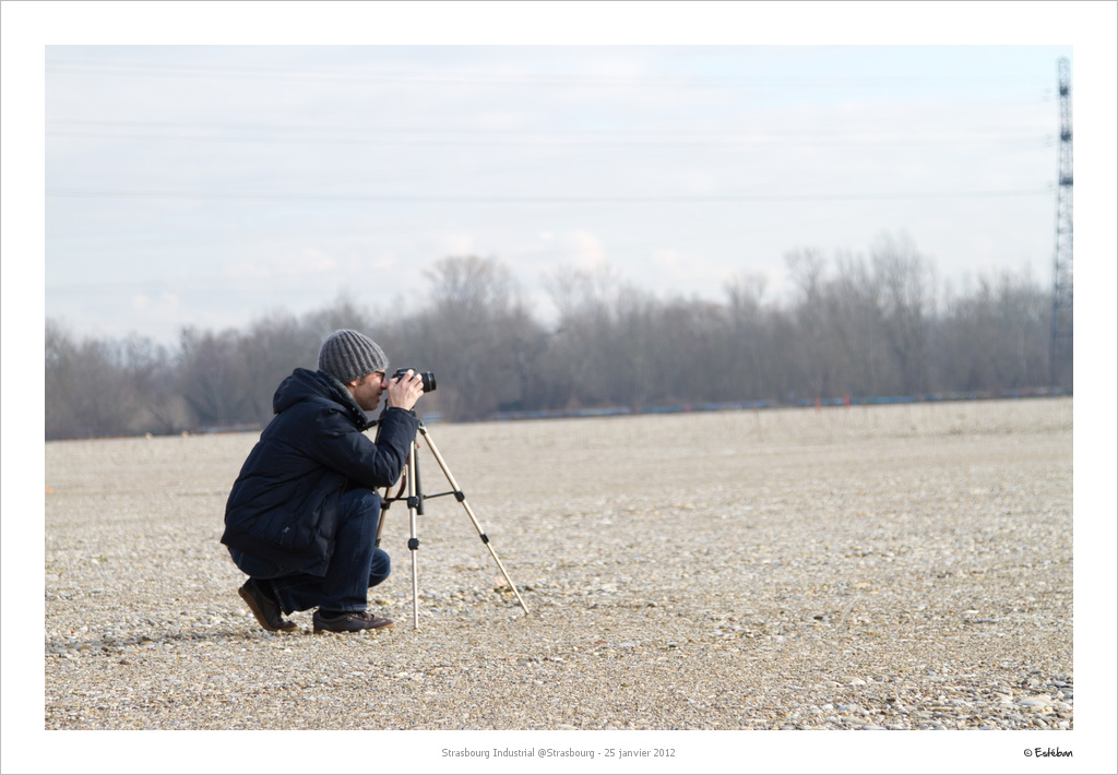

    Petite sortie photo hier, apres un moment sans pratique (cause pro). Je visse mon 24-105 et là, je n'arrive pas à avoir des photos "vraiment nettes". J'ai toujours cette impression qu'il y a un truc qui bug (certains diront que c'est le photographe et ils n'ont p-e pas tort).
    Voici la photo en question (en j'en ai d'autres dans le même style), brute sans traitement (même si je pousse la netteté dans LR, c moyen) :
    • EXIF: Canon ( EOS 7D) | 73mm | 1/320s | f/4 | ISO 100
    Lien vers le fichier RAW : cliquez ici
    Quelques précisions :
    - sujet immobile -> il n'a pas gesticulé en tout cas
    - photo prise à main levé, position stable du photographe -> 1/320s ca devrait suffir quand même
    - MAP sur la tête
    - sujet à 11.9m, f/4 à 73mm -> profondeur de champ suffisante pour avoir le sujet net (si mes calculs sont bons)
    - boitier 7d révisé par le SAV (planéité, tirage, etc.) début 2011
    J'ai vraiment l'impression qu'il y a un truc qui cloche avec cet objo... j'évite meme de l'utiliser tellement la netteté est "aléatoire" avec cet objectif
    Qu'en pensez vous ? micro réglages à faire ? objectif défaillant ? techniques de la photo non maitrisées ? Que pourrait-on vérifier ?
    J'avoue que je ne sais plus vraiment quoi penser...Merci pour vos lumières, car là je rentre frustré !

    En effet, c'est très mauvais la..indigne de la réputation du matériel utilisé
    J'ai exactement le même, et aucun soucis de netteté. J'utilise le 24-105 à pleine ouverture sans complexes.
    As-tu un filtre vissé sur ton objo ?
    Quel sont les paramètres de netteté sur ton boitier ? Si tu es à 0, les photos seront très molles

    Un bon front focus, le bas de l’image est net.

    Hello SebGeo, voici le complément :
    Je n'ai pas de filtre monté sur l'objo
    Paramètre de netteté : 5 (ms vu que j'utilise les raw, cela ne change rien)
    Si dans LR je pousse la clarté au max, ca ne compense pas.
    A mon sens, il y a un pb quelque part...mais je ne sais pas ou !
    tu as analysé cela en visualisant le RAW ?
    geo18
    Guest
    Oui

    l'avant plan semble un rien plus net, en effet..mais même avec un gros front focus, ca reste vraiment très laid...il n'y a rien de "vraiment" net
    En même temps (et c'est bien le seul point faible du 24-105) cet objo est assez mou sur les bords à 70mm et f4, par contre le centre pique tjs très fort. Il s'agit peut-être d'une accumulation de combinaisons malheureuses, tu es à 73mm f4 et le sujet est décentre.
    Est-ce que tu as le même soucis à d'autres focales/ouvertures ?

    Oui, c'est plus net sur les graviers. Maintenant, il faudrait faire des tests mieux encadrés pour déterminer ce qui ne va pas (comme le test des paquets de pâtes dans mon tuto sur les MR). Si ton 7D est OK, ça veut dire que c'est l'AF du 24-105 qui patine dans la semoule.
    A priori, y'a un problème matériel.

    J’ai un copain qui a le même problème quand il utilise la stabilisation sur cet objectif, il ne la met plus.
    A propos, si sur pied, il faut couper la stab, je crois

    J'ai l'impression que c la plage 60-80mm qui bug !?

    Check de l'AF et du moteur de stab. Ca peut être interessant d'ailleurs de shooter sans stab et à haute vitesse pour voir si la photo est nette. Ca t'aidera à être précis dans ta demande.

    front focus flagrant,comme sur mon modèle d'ou le micro reglage a+6

    En effet je pense aussi qu'il s'agisse d'un front focus
    Dans un post précédent, j'avais publié une analyse que j'avais réalisé. Ces constats sont toujours valables même après avoir envoyé mon 7d au SAV.
    Lien vers le post précédent : cliquez ici
    Qu'en pensez vous ? j'ai toujours cette plage 60 à 80mm qui déconne...
