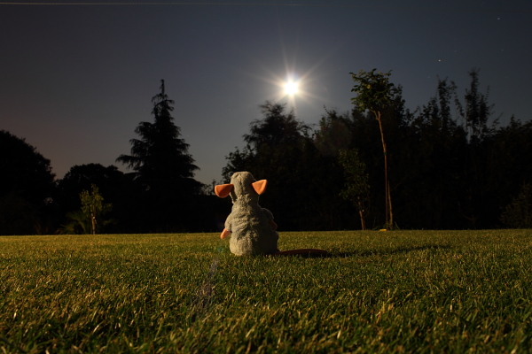

    Cette nuit en voulant prendre des photos d'une grande expression artistique , je me suis rendu compte en zoomant sur l'image que j'avais des petites choses bizarres...
    J'aurai avoir votre avis, savoir ce qu'il est possible de faire (j'avais lu ici ou ailleurs, je ne sais plus, qu'il était possible de réactiver des pixels morts en faisant une manipulation mais je ne retrouve plus ces informations ni l'endroit) et si "c'est grave docteur ?"
    L'image prise en normal :
    • EXIF: Canon ( EOS 550D) | 18mm | 25s | f/8 | ISO 400

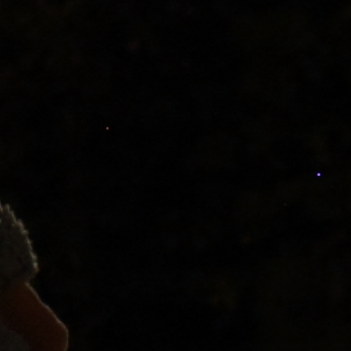

    Puis le crop qui fait apparaitre le défaut :
    A noter que sous Adobe Lightroom 3, les défauts disparaissent, alors que sous DPP v3.81 les défauts restent présents.
    A noter aussi que sur les images ici envoyées, les défauts sont atténués lors de la conversion en JPEG (en RAW c'est beaucoup plus visible). Sur le crop, le gros point blanc est très bleu, le petit blanc est rouge vif.

    t'as pensé que dans le ciel il y a des étoiles? surtout la nuit

    Si ce n'est pas une étoile c'est tout simplement un pixel chaud, c'est fréquent avec des poses longues de ce genre

    J'ai exactement le même phénomène sur mon 500D, sur des poses longues de l'ordre de 15/20 secondes. Quelques pixels colorés bleus ou roses.

    Tu es sur une pause longue donc c'est surement un pixel chaud.
    Tu peux les virer soit au moment de la prise de vue via l'option "Dark frame substraction" dans les Cf soit en post-prod. Au moment de la prise de vue, c'est plus précis mais c'est super lourd par ce que ca double donc temps de prise de vue. Il fait une deuxième image avec les mêmes paramètres sans relever le rideau pour détecter les pixels chauds. En pratique en postprod c'est bien suffisant.
    Si tu veux savoir pour un pixel mort, prend une photo dans le noir avec un temps d'expo faible.

    @browning: certes, le rosé du barbecue et la génépie aidant, je veux bien croire que je n'étais pas très frais. Sauf que les pixels en question ne sont pas ceux dans le ciel, il s'agit de ceux qui se trouve dans les noisetiers, sur la droite de Ratatouille Et puis, t'as pensé que les étoiles bleues et rouges vives dans le ciel, doit pas y en avoir des masses ? Même la nuit
    @tous: merci de vos réponses, j'ai comparé avec d'autres prises nocturnes mais des poses beaucoup moins longues, les pixels n'existent plus. Donc me voilà rassuré !

    Sinon, je crois aussi que ce sont des pixels chauds que l'on voit sur le crop.
    Citation Envoyé par Heodrene
    Mmmhh.... Rigel et Betelgeuse ? :p
