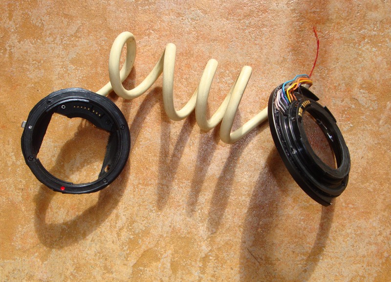

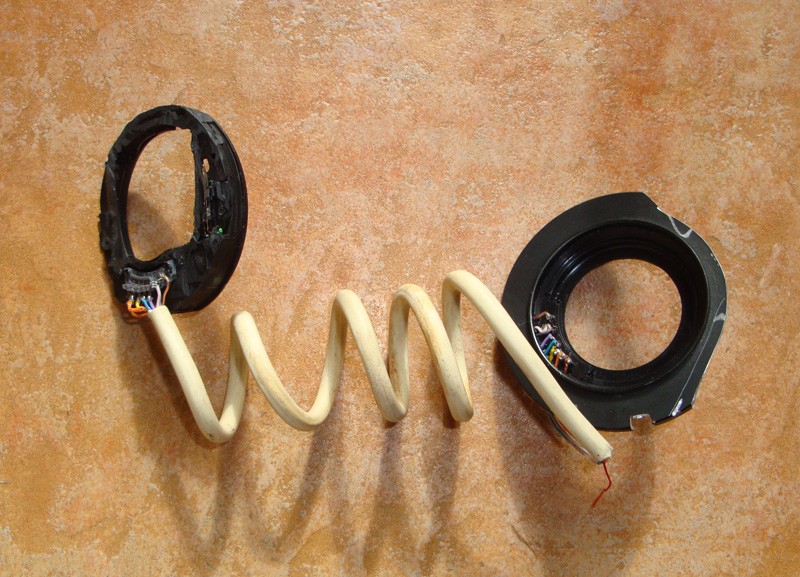

    Hello,
    Voila, j'ai fait la bidouille; Ca fonctionne.
    Reste plus qu'a paufiner l'esthétique, à isloer les contacts et à fixer convenablement le cable.
    Coût du truc, moins de 30€ (un EOS 1000f avec un 35-80 pour 25€ et une bague filetée en 58mm)

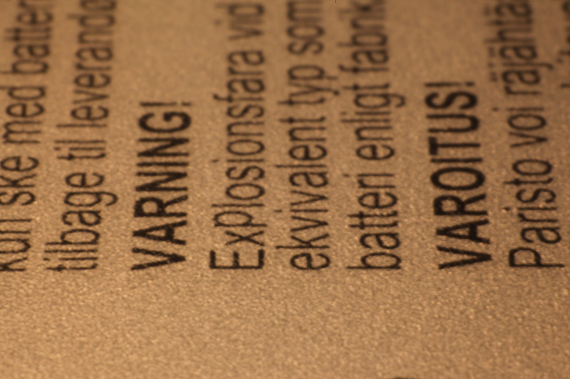

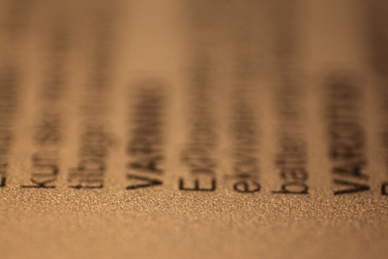

    Et voila ce que ca donne:
    La PdC passe de 1mm a 15mm sur cette étiquette prise a 30° d'inclinaison.

    Hello
    LolHangMan:
    Oui, je conserve tout les automatismes.
    Ca s'installe de la manière suivante:
    - je commence par visser la bague d'inversion coté pare-soleil sur mon objectif (ce qui est a droite sur la photo et qui a été récupéré sur un vieil objectif)
    - puis je clipse l'embase coté baillonette. (ce qui est a gauche sur la photo et qui a été récupéré sur un boitier)
    ensuite, je monte l'objectif inversé sur le boitier; Ca se clipse et se déverrouille comme d'hab.
