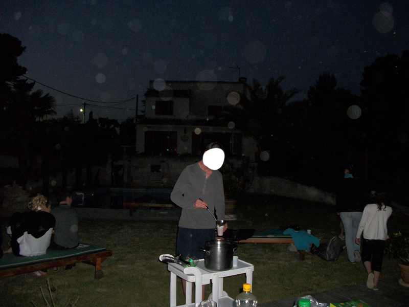

    J'ai un ami qui m'a dit avoir des points blancs bizarre quand il prend des photos au flash.
    Je lui ai parlé du flare mais quand il m'a envoyé la photo suivante, je sais pas trop quoi lui dire.
    Vous avez des idées ?
    • EXIF: EASTMAN KODAK COMPANY (KODAK EASYSHARE C182 Digital Camera) | 5.7mm | 1/30.000300003s | f/2.9 | ISO 250

    Matière en suspension... Le coup de flash l'a rendue bien visible.

    POussière dans l'air qui réfléhissent la lumière du flash ...
    J'ai déjà vu ça plusieurs fois sur mon compact lors de photos de festivals dans la fosse.
    Quand je dis "poussière" ça peut être tout et n'importe quoi : cendres du barbecue/feu, sable du sol soulevé etc ...

    L'appareil est il tombé dans l'eau? Ou exposé à de l'eau (pluie ou autre avec projection) ?
    Parce que la, je ne vois pas ce que ça peut être d'autre, de l'eau sur le capteur, et/ou la lentille frontal de l'objectif (qui est petite sur ce type d'appareils)

    Non, à priori rien de tout celà, du moins, pas que mon pote le sache ( tombé dans de l'eau ).
    Ce ne sont pas des poussières car toutes les photos prises la nuit au flash donnent ce résultat.
    C'est comme si celà venait de l'intérieur de l'objo mais est ce possible sur ce type de boitier ?

    Citation Envoyé par cubitus57 Voir le message
    Oui, car cela m'est déjà arrivée avec un compact, de l'humidité dans l'objectif (à zoom mécanique comme sur cet appareil apparemment) pas du tout visible car c'est a l'intérieur...

    Si ce sont des saletés dans l'objectif, elles doivent être à peu près au même endroit sur différentes photos, or ça m'étonnerait que ce soit le cas. Pour moi c'est de la poussière en suspension dans l'air au voisinage de l'appareil. L'air est toujours beaucoup plus poussiéreux qu'on ne l'imagine, sans parler des nombreuses très petites bêtes qui volent la nuit.

    Ça me rappelle mes premières photos de nuit en exposition longue sans flash donc j avais énormément de taches sur les photos j ai cru tout d'abord a mon optique qui était sale ou bien au capteur.
    Et au final non c était des insectes volants ou des poussières le peu de lumière se reflette énormément sur eux alors avec un flash j ose imaginer.
    Je serai lui pour être sûre je ferai un test en intérieur pour être sûre que ce ne soit pas des insectes ou poussières et si le problème persiste c est l optique ou le capteur ...
