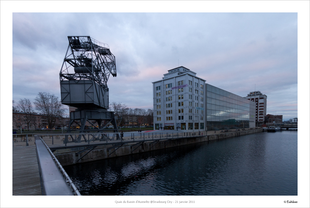

    L'exemple de USUL n'est pas tout à fait ce que je voulais dire ; la c'est volontairement qu'on joue avec les perspectives.
    Dans la photo ci-dessous, j'aurais bien aimé avoir les verticales... verticales (batiment et grue). Un full frame ici ne corrige pas cela ? (pas tjs évident à corriger sur LR).

    • EXIF: Canon ( EOS 7D) | 12mm | 1/15s | f/8 | ISO 400
    Une fois d eplus, le FF n'a rien à voir dans tout cela.
    Sur ta photo, les verticales ne sont pas verticale parceque ton boitier n'était pas parfaitement horizontale ; tu plongeais légerement du nez . Il ne faut pas hesiter à se servir du liveview avec le quadrillage pour ce genre de prise de vue; La taille du LCD est un avantage par rapport au viseur.
    Malgré tout, ton défaut de perspective étant faible, c'est redrassable en post traitement sans trop de dégat.
    je n'ai pas fignolé.....

    @USUL : c vrai que c'est mieux, mais tu as mangé les bords
    bon je vais retravailler ca sous LR.
    Je sais pas pkoi j'avais un doute sur le fait que le full frame diminuait les déformations de ce genre...
    paris
    588
    eos 10D
    50mm
    Pas le choix de manger les bords; la correction de la perspective entraine forcement un recadrage; c'est inévitable.
    Une fois de plus, le FF n'y peut rien; La perspective n'est du qu'au point de vue (le lieu ou tu te trouves par rapport à ton sujet) ; c'est completement indépendant du materiel.
