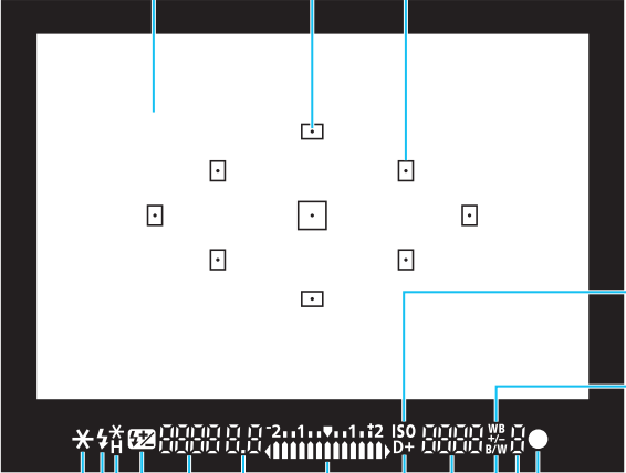

    Je suppose 1 ou 9 collimateurs. Si 9 sont trop larges pour le sujet, pas le choix d'1. De toute façon le central est le plus réactif.
    Tu te mets en Tv car c'est la vitesse qui va te permettre de figer le sujet. Tu surveilles l'ouverture, si top ouvert, tu monte en iso. Tu peux aussi te mettre en manuel vu que tu prends toujours au même endroit. Ex: 1/1000, f5.6, iso en conséquence. Tu modifies sur place suivant la lumière (montée iso, baisse vitesse..). Tu te mets en Ai Servo. Pas obligatoire la rafale. Ce n'est pas une course de voiture, ou le sujet se déplace rapidement. Essai de cadrer correctement. Avec les zooms, il est facile de varier ses prises. Le 70-300 devrait tout faire.

    merci pour les réponses:
    Voici à quoi ressemble les 9 collimateurs:
    Le central est le plus performant.
    J'ai un peu peur du mode M, mais c'est vrai que je fait 1 photo en Tv et Av, et je garde les valeurs en mode M.
    Il y a aussi l'option ISO Auto, des retours là dessus ?
    Conseil sur la MAP ? Je vise les yeux, le corps (point précis?), ou la raquette ?

    Si tu fermes à F8 à 100mm ça te laisse 1m de profondeur de champ avec un sujet à 5m. Donc tu peux viser le corps. Par contre si ta profondeur de champs diminue privilégie la tête et si tu montes en foclae pour faire du "portrait en action" privilégie les yeux.

    Les isos auto fonctionnent parfaitement. Tu passes en manuel, choisis ta vitesse et ton ouverture et isos auto. Je travaille pratiquement toujours ainsi. Mais c'est lors de journée oiseaux et ils sont soit au soleil, soit à l'ombre. Ce n'est pas ton cas ici. La lumière est stable, donc tu peux très bien choisir tes isos et en tout manuel.
    Il n'y a pas de méthodes précises. On s'adapte à la situation.
