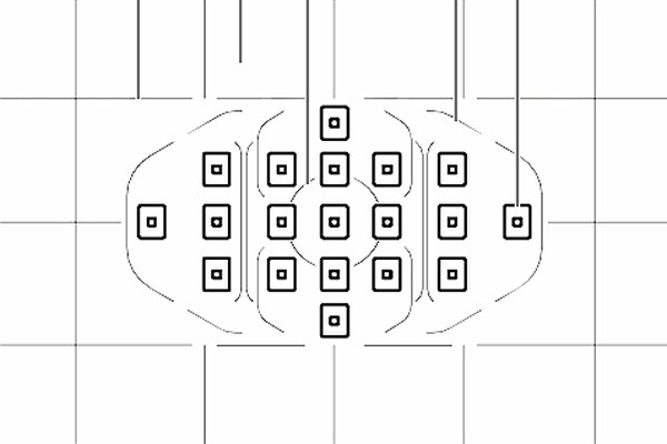

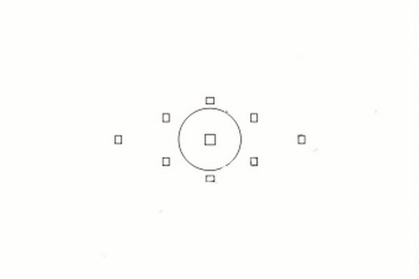

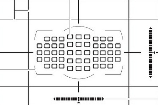

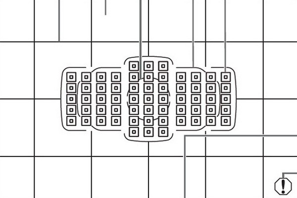

    Gros changement évidemment, avec un dépoli LCD et les 61 collimateurs issus du 1Dx. La couverture est plutôt bonne sur l'axe horizontal avec les collimateurs les plus excentrés au 1/4 et au 3/4 du viseur. C'est plus modeste sur l'axe vertical, comme souvent.
    5D3 et 1Dx (modules identiques) :
    5D2 :
    Nikon D800 :
    Pour info, la couverture du module AF sur le 7D (APS-C) :
    On constate donc que Canon a fait un beau travail de couverture, comparable aux autres 24x36 du segment, et qu'elle est bien meilleure que sur le 5D2 pour être quasiment au même niveau qu'un 7D, pourtant avec un capteur et une visée APS-C donc logiquement plus facile à couvrir largement. On peut donc suffisamment excentrer son collimateur pour éviter au maximum les recompositions ou cadrer en AI Servo comme on le souhaite.
