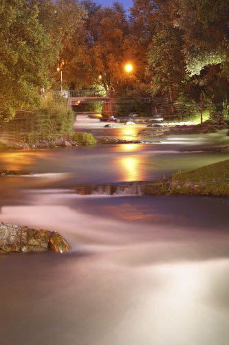

    Question Comment faire disparaitre des fils
    Il y a plein de fils sur l'images et j'aimerais les faire disparaitre... y'a-t-il une technique?

    outil tampon de photoshop et beaucoup de patience !

    Citation Envoyé par PHY Voir le message
    +1
    Je ne vois pas d'autres méthodes, sauf couper les fils et reprendre la photo !

    Par défaut je me suis permis
    bonjour
    je me suis permis de retoucher en vitesse ta photo pour te donner une idee
    je ne suis un pro
    dit moi ce que tu en pense
    • EXIF: Canon ( EOS 350D DIGITAL) | 70mm | 30s | f/11 | ISO 100
    :goodluck:

    y'a pas assez de gros-mots pour exprimer ma frustration... j'adore cette photo et je viens d'essayer pendant une heure de supprimer sur une partie les fils... mais comme les dégradés de couleurs sont importants, la moindre retouche se voit...
    je sors chercher des packs de dynamites, je me charge des poteaux et des fils sur le terrain... et je re-prends la photo !

    Merci XPMens... mais ici c'est une réduction... et je souhaite l'utilser comme poster... donc j'ai besoin d'une excellente qualité de retouche et ne désire pas voir les espèces de dégradés au niveau des arbres juste au dessus de l'eau en haut à gauche sur ta retouche...
    mais merci encore... j'apprécie ton aide. je vais essayer de continuer à rassembler des informations.

    Citation Envoyé par tipounastre Voir le message
    .... je viens d'essayer pendant une heure de supprimer sur une partie les fils... mais comme les dégradés de couleurs sont importants, la moindre retouche se voit...
    Je ne connais pas ton niveau de pratique avec photoshop alors excuse moi si ce que je dis est une évidence, mais il faut bien adapter le diamètre du tampon au diamètre du fils, le régler avec des bords très "soft' et repiquer l'info à dupliquer le plus près possible du fil et juste dessous ou dessus. C'est du boulot mais ça devrait être invisible.

    Citation Envoyé par predigny Voir le message
    très juste et n' oublies pas que tu peux, pour t'aider à mieux voir, d'agrandir ton écran, bon courage

    Salut Peux-tu mettre un lien ou il est possible de pomper l'originale? Raw ou gros jpeg je ne sais pas ce que tu as fait...
    Ca permettra de voir ce qu'il est possible de faire....

    L'image peut-être chargée à l'adresse suivante (attention ca fait 7 Mo):
    http://perso.orange.fr/schieb/tofs/IMG_2310.JPG

    Je n'ai jamais vu autant de fils sur une photo ! Tu as fait exprès de prendre cette photo pour te donner du travail sur photoshop ?

    Pas évident comme retouche, vu la quantités de fils et de plus assez serrés !!!
    Bon courage, mais moi j'ai même pas envie d'essayer !!!

    Citation Envoyé par buster Voir le message
    J'ai essayé... mais c'est pas des fils.... c'est une pelote.... j'ai renonçé
    C'est pas la mer à boire tout de même !
    J'ai du forcer un peu la compression jpeg pour que ça tienne chez mon ébergeur.
    Je m'apperçois que la compression jpeg poussée à fait énormément ressortir les défauts. Si j'ai le temps demains j'essaierais de faire mieux.

    Le résultat est vraiment bon ! comment as-tu fait predigny? tampon? autre chose... en partant du principe que je devrais un jour ou l'autre à nouveau résoudre le même genre de problème dans d'autre cas je souhaiterais avoir la technique pour pouvoir l'appliquer.
    Si tu pouvais me donner des détails, je suis preneur.
    En tout cas bravo.
    Le résultat est vraiment bon ! .
    Non, du coté droite du pont c'est pas terrible. J'allais trop vite sur la fin. Mais là le boulot est effectivement pas simple.

    Il n'y à pas que le tampon pour enlever des saloperies sur les photos.
    Les outils correcteur, correcteur de tons direct et Pièce font aussi des miracles avec un avantage: celui de fusionner le morceau copié avec le fond.
    Le tampon est connu mais n'est pas toujours celui à utiliser car les liasons peuvent être visible
    Je m'y essaierais dès que j'ai 5mn
    Le résultat de predigny n'est quand même déjà pas si mal

    en fait c'est une question que je me pose - est-il possible d'utiliser des outils de type dégradés ou morphing pour parvenir à un bon résultat?

    Merci pour vos conseils... quelqu'un a-t-il deja utilse le plug-in Resynthesiser de Plug-In ?

    Cette version est meilleure. Je m'y suis accroché car c'est un vrai cas d'école cette image : tous les pièges de la réparation au tampon y sont.

    bien... bien... bien... je vois qu'il y en a "qui touchent" avec le tampon !
    tu peux me dire comment tu l'as utilisé...
