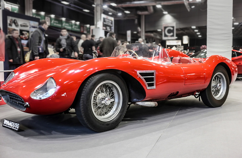

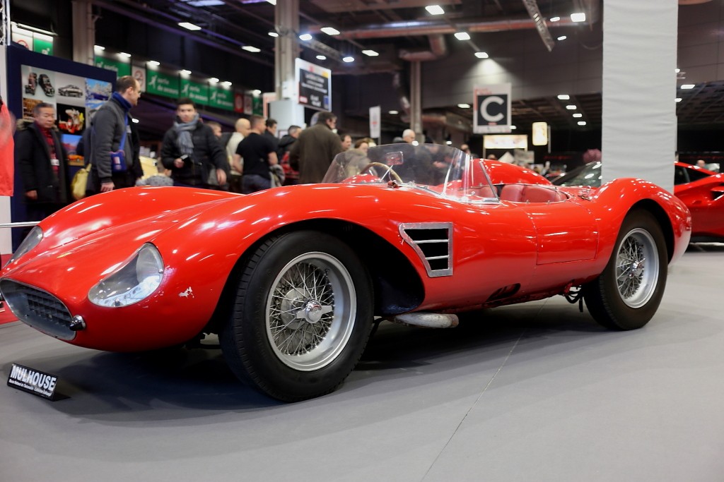

L'autre solution que je devrais peut-être envisager c'est le flash. Je m'en suis fait prêter un ce week-end, et bien que j'aime assez peu son effet sur les visages (je ne maîtrise pas très bien cet accessoire) il a donné des résultats pas trop mal à Rétromobiles.
Première photo sans flash, qui illustre le problème que j'évoquais plus haut : la photo paraît un peu pâle (malgré l'usage d'un polarisant), je suis à 400 ISO et 1/13, ce qui était peut-être un peu faible. Ce n'est peut-être pas de la surex à proprement parler, mais le résultat me déplaît.
[IMG]
[/IMG]
Deuxième série avec le flash, là ça me convient mieux, l'image est plus saturée et il n'y a pas cette dominante blafarde.

Et entre les 2 les Isos sont passés de 400 à 2500 !

Pas une surexpo, juste une dynamique restreinte, une lumière plate et un manque de contraste ...

Je ne vois pas de surexposition sur tes photos. Et en post traitement ça se corrige en 3 secondes pour retrouver du contraste.
Il vaut mieux une photo comme ça qu'une photo pas assez exposée qui en post traitement ferait apparaître du grain à cause des isos élevés.
Je trouve que ton APN a bien géré la situation en exposant à droite

L'image est effectivement à la limite de la surex, mais en numérique, il faut exposer au mieux à droite pour obtenir un maximum d'informations sans cramer les hautes lumières.
Bien entendu, tu shootes en raw et traites un minimum tes images
(il me semble que non...)
Fait en 5s avec DPP ancienne version (une version plus récente fournie avec ton boitier) dans l'onglet RVB des outils.
En partant d'un fichier RAW, tu peux beaucoup mieux régler l'image.

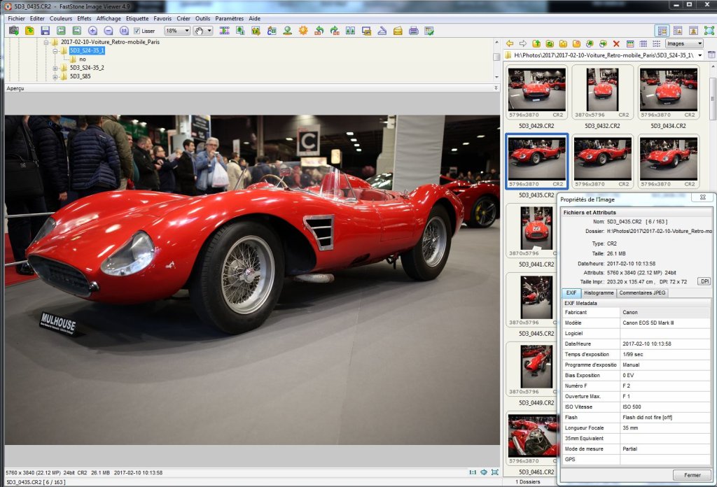

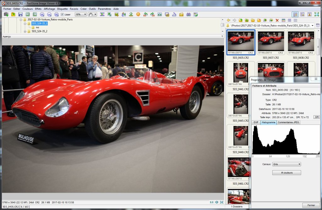

Bonjour HallBopp,
J'étais aussi à rétro-mobile mais vendredi
et j'ai presque la même photo que toi prise à 35mm, visualisation dans Faststone des fichiers raw sans aucune correction
- EXIF: Canon ( EOS 5D Mark III) | Sigma 24-35f2 |
Si on regarde les paramètres de PdV :
- entre ta photo "sur exposé" et ta 2ème tu as -1IL
- entre ta photo "sur exposé" et la mienne on a -1IL -1/3IL
Je suis en manuel sans flash, style neutre, correction auto luminosité/contraste désactivé, priorité haute lumière désactivé.
Pour les 2 suivantes tu es peut être à 2500 isos mais ta vitesse n'a rien à voir 1/40 (face au baies vitrées donc plutôt en contre jour et coté de caisse un peu foncé mesure sur la caisse => sur exposition) contre 1/180s donc au moins 2IL d'écart qui explique ta sensation

Oui mais je trouve que ce n'est pas terrible
, ici le contre-jour et les éclairages très localisés (type projecteur/spot) entraine un cramage important, en baissant l'exposition de 1-2IL tu décales l'histogramme à gauche et tu diminues les zones cramées sans pour autant les supprimer.
Maintenant comme dit Fabien ou Fredo en PT cela s'arrange mais tout dépend du temps que tu veux y consacrer.

Exposer juste peut se faire avec ou sans flash.
Et là, je ne rejoins pas l'avis de gparedes.
Si les images prises à 2500 ISO au flash semblent mieux exposées que celle à 400 ISO sans flash, c'est un peu normal.
A 400 ISO, l'APN va essayer de rendre une gamme de valeur en fonction de ce qu'il voit. Il va donc surexposer puisque l'environnement général est sombre. Sauf corrections d'expo, les hautes lumières seront cramées.
Par contre, à 2500 ISO, l'APN va récupérer la lumière d'ambiance et exposer sur la lumière envoyée par le flash. Il y a donc une compensation.
Personnellement, je ne monte pas jusque 2500. J'expose à 1600 et un Metz 58 AF en indirect. Ca marche très bien.

Merci pour vos réponses,
J'ai retravaillé la courbe sous LR4 (je sais une sorte de "S" avec), et en effet le résultat semble plus flatteur !
[IMG]
[/IMG]
Si j'ai bien compris, il convient d'exposer à droite pour capter le plus d'infos puis de corriger ensuite sous logiciel pour redonner un peu de contraste.

Tu compares deux images qui n'ont pas la même balance des blancs. Sur la première photo, il n'y a que de l'éclairage artificiel (et qui n'est pas foncièrement homogène) et la balance des blancs de la prise a été modifiée (boitier ? post-prod ?) pour revenir à quelque chose de plus neutre. Sur la seconde photo, le flash a illuminé la voiture (en corrigeant donc la balance de blanc de la voiture) et il n'y a pas eu correction de la balance de blanc de la photo a posteriori. Du coup, tu te retrouves effectivement avec des couleurs plus chaudes.

Allez, un petit test en 5 minutes aussi sur LightRoom, avec en plus floutage de l'arrière plan avec désaturation. Ca gagne encore plus en mise en valeur du premier plan
Sur ton dernier essai tu as trop atténué les ombres dans les passages de roues

Voici mes réglages dans LR CC
Réglages de base:
Hautes lumières +11
Ombres +23
Noirs -35
Clarté +96
Vibrance +15
Saturation:
Rouge +20
Orange +11
Luminance:
Rouge -20
Orange -6
15/02/2017, 17h24 #24Membre

Comme ça je découvre de nouveaux réglages ! "Clarté", c'est une sorte d'outil netteté amélioré ? J'ai l'impression que l'image est mieux définie après son application, sans les effets caricaturaux du réglage "netteté"

L'outil clarté intervient sur le micro-contraste. cela permet effectivement d'augmenter ou diminuer le rendu de la netteté. Avec LR, il est intéressant de l'utiliser avec le pinceau pour intervenir localement

La "grosse" différence entre la prise avec et sans flash : se sont 2/3 d'IL de plus donné à celle sans flash. C'est tout.Si les images prises à 2500 ISO au flash semblent mieux exposées que celle à 400 ISO sans flash, c'est un peu normal.
Après vérification chez moi avec un peu de temps devant moi (car la vignette au flash me paraissait bien plus sombre mais l'image ont uniquement 2/3 d'IL d'expo de différence) :
- la photo "sans flash" n'a aucune zone importante de cramée, uniquement les zones de brillances des lampes qui se reflètent sur la taule, elle est parfaitement exposé au shoot. Sa seule erreur est ici d'avoir une vitesse un peu basse (1/13, donc image un peu flou) L'histo est à droite et demande donc uniquement un resserrage du seuils des tons sombres. Le faite d'avoir exposé à droite faut qu'on a récupéré des détails dans les ombres, elle ne souffre d'aucun bruit puisqu'en plus elle est prise à un ISO faible
- la photo avec flash n'est pas mieux exposée, elle apparaît même sombre, les 2/3 d'IL de moins que la précédente lui manque un peu et son histo est relativement tirant vers les sombres. Elle demanderait alors d'être éclaircie.
Les 2 photos sont donc semblables (2/3 seulement de différence) ce qui fait que le fond est relativement le même. Le fond avec cette clarté a été obtenu par un pose de 1/13 à un ISO faible, et à 1/160 à un ISO plus élevé. Le flash n'a fait que son travail de débouchage sur le sujet proche, mais son effet est minime ici, un poil de plus de détails sur l'avant du pneu et une brillance un poil supérieure sur la jante. Par contre cela a joué sur la bdb qui elle fait changer la couleur sur la voiture, car évidemment la porté du flash ne fera pas changer celle de l'arrière plan
En travaillant un peu sur LR on peut donner un résultat tellement proche l'une de l'autre qu'on ne saurait presque pas si l'une est flashé ou pas (la taille des 2 photos étant un peu différentes, c'est presque que la petite brillance sur l'arrière du pneu qui trahit la présence du flash) :
Tu fait tes choix, ici il n'avait pas besoin de monter à 2500, il pouvais rester à 1250ISO et utiliser une temps de 1/80 le fond aurait été pareillement exposé et cela lui évite de monter en ISO pour rien, il peut même baisser encore un peuPersonnellement, je ne monte pas jusque 2500. J'expose à 1600 et un Metz 58 AF en indirect. Ca marche très bien.
