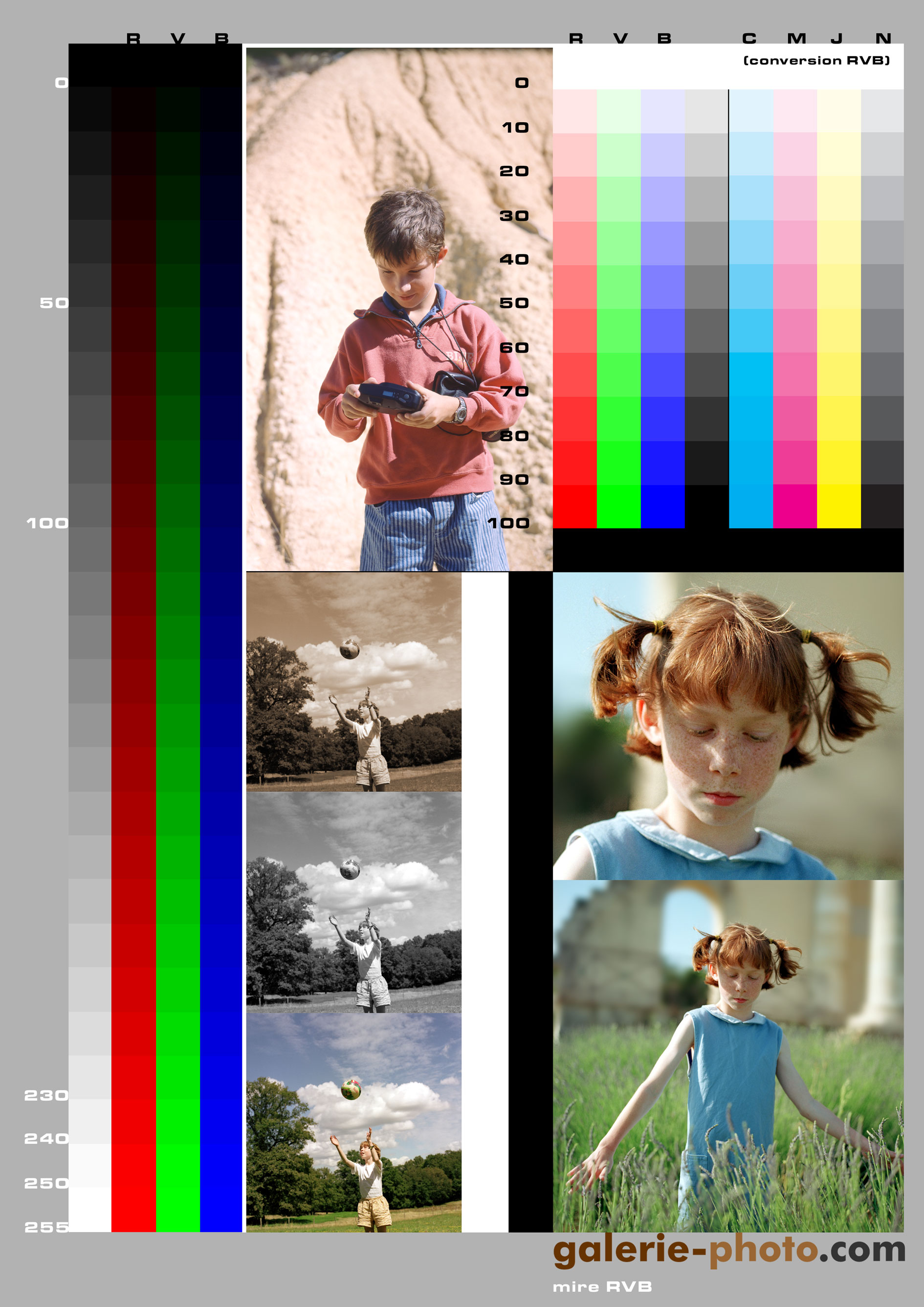

    Calibration (de l'écran) express:
    Laisse chauffer ton moniteur une petite heure (le temps de lire tes mails et le forum eos) sans écran de veille ou papier pein trop sombre.
    Rétablis les réglages d'usine de ta carte graphique.
    Baisse un peu le store.
    Rétablis les réglages d'usine de ton écran.
    Luminosité et contraste à 100%.
    Ouvres cette mire.
    Baisse la luminosité jusqu'a ce que les noirs soient noirs en voyant toutes les nuances de gris.
    Ouvres un explorer ou le bloc note en plein écran pour beaucoup de blanc à l'écran.
    Règles les couleur personnalisées afin d'obtenir un blanc bien blanc.
    Si le blanc tire un poil sur le jaune baisse le Rouge.
    Si le blanc tire un poil sur le bleu baisse le Bleu.
    Quand ton blanc est correct réaffiche ta mire.
    Ca devrait être nickel.
    Affine tes réglages en te basant sur l'échelle de gris.
    Voilà.
