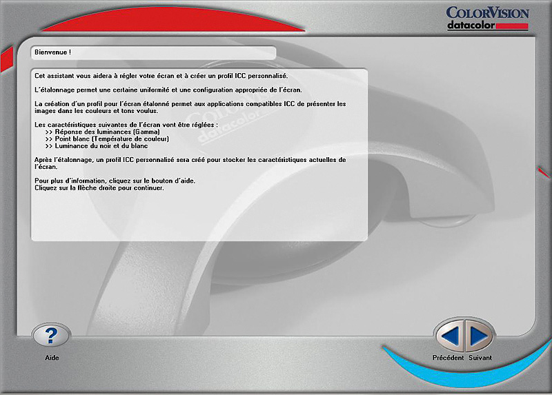

    Exclamation Calibration avec Spyder2Express
    J'ai pu utiliser une sonde de calibration Spyder2Express sur un écran LCD samsung 740N.
    C'est effectivement très simple, tout se fait tout seul.
    Par contre il me reste quelques questions, et malgré mes recherches sur les différents topics du forum ainsi que sur le site d'Arnaud Frich je n'ai pas trouvé grand chose.
    L'étalonnage des couleurs se fait mais qu'en est-il de la luminosité et du contraste ? J'ai pu lire ici ou là qu'après calibration plus de probleme de photo trop sombres ou trop claires etc etc...
    Mais pourtant à aucun moment j'ai l'impression que l'étalonnage n'intervienne sur ces points, je me trompe ?
    Il est juste demandé avant étalonnage de remettre les valeurs usines pour la lumiere et le contraste (valeurs trop élevée à mon gout d'ailleurs).
    Alors que faire ? Faut-il de ne pas suivre ce conseil et abaisser d'abord la luminosité pour ne plus en avoir plein les yeux et lancer ensuite le processus ?
    Agir autrement ?
    Merci de vos réponses

    Tu as du choisir une procédure d'étalonnage qui ne s'occupait pas de luminosité/contratse... mais elle devrait.
    Abonné Avatar de Helios
    18 587
    Citation Envoyé par OlivierC Voir le message
    Ce n'est pas ça non plus... Avec la version express du Spyder, on a pas le choix entre différentes procédures, juste définir si LCD ou CRT et zou c'est parti.

    Certes mais chez moi il s'occupe de la luminosité et du contraste quand même.
    Membre Avatar de Fred08
    avril 2004
    Ardennes 08 (FR) Belge expatrié de 4 km
    10 483
    Sigma10-20 EX,Canon 17-55 IS,100-400 L IS,100 macro http://fred08.blogspot.com/
    • EXIF: Capture d'écran
    Ca ne semble pas inscrit dans la procédure, mais pourtant après je peux te dire que ma luminosité de mon écran a bel et bien été modifiée.

    Une autre question concernant la version Express toujours du spyder2.
    Lors du processus, on doit cocher ou pas les controles disponibles sur l'écran, contraste, luminosité et rétroéclairage. Je pensais donc avoir à intervenir sur les parametres cochés ensuite mais il n'en est rien. Idem pour vous ? Si oui à quoi cela sert-il de cocher tout cela ?
    Dernière modification par Helios ; 14/06/2007 à 12h28.
    et bien bête et discipliné que je suis , j'ai coché les cases luminosité et contraste, mais je crois que ton écran doit posséder ces mêmes fonctions pour pouvoir les cocher.
