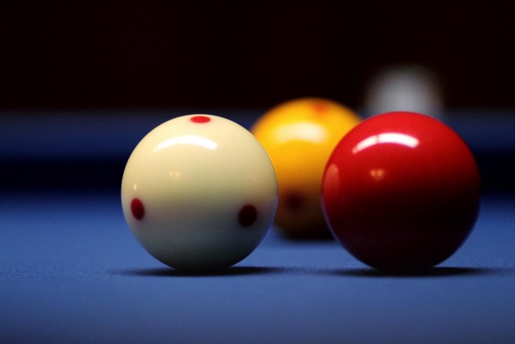

    Sur la plupart de mes clichés pris à des isos élevés avec mon 7D, les photos sont toutes à jeter. Comme certains écrivent que leurs photos sont exploitables jusqu' à 6400 isos, voici le résultat des miennes à seulement 2500 isos.
    D'après vous c'est le boitier qui a un problème ou bien ... ?
    La photo a été légèrement débruitée sous DPP 3.7
    • EXIF: Canon ( EOS 7D) | CANON 135 mm f/2 | 135mm | 1/640s | f/2 | ISO 2500

    Tu as remonté l'expo ou non ? Le pb avec les hauts isos c'est que ca pardonne pas la moindre faute d'expo
    Non, j'ai pas touché à l'expo.

    Tu devrais peut etre sur exposer un peu pour rattraper l'expo après..Exposer à droite quoi. Et peut etre optimiser un peu plus la réduction de bruit sous DDP, quel type de réduction de bruit utilises-tu, et à combien mets-tu la valeur par exemple ?
    Je crois que le rouge est plus sensible aussi au bruit, j'ai cru lire ça. Je me trompe peut etre...surement.

    C'est ce bruit surtout qui m'inquiète. Est-ce normal ? Est-ce que des possesseurs de 7D ont ce même type de résultat à 2500 isos ????

    Perso j'ai mieux avec un 50D... Mais l'expo est très chaude a faire ... Je charge ton Raw

    Au début j'étais un peu comme toi déçu du bruit que pouvais provoquer le 7D.
    Mais il ne faut pas hésiter à pousser les curseurs sous DPP pour du 2500 iso la luminance à 5/6 et la chrominance 10/12, j'ai également découvert récemment que CS4 gérait bien mieux le bruit que DPP.
    Après dans le cas précis de ta photo l'ambiance est extrêmement sombre donc le bruit ressort d'autant plus.
    Après tout dépend du niveau d'exigence perso après quelques sortie avec le 7D ma limite iso se situe à 3200 iso j'éviterais d'allé au delà.

    Bon déja tu as une saturation qui aide pas ... ta mesure d'expo a été faite sur la boule blanche a priori, donc l'ensemble de la photo est un peu sous EX, ce qui fait que ca explose partout ... Et ta balance des blancs n'est pas la bonne a priori ...
    Tente le reglage suivant sur DPP : Lumière Fluo, saturation 0
    Tu auras déjà moins de bruit ...
    J'ai fait la même photo en faisant l'expo sur la rouge puis sur la jaune et globalement le résultat en terme de bruit est le même.

    Perso en haut iso je monte l'expo d'1/3 Il mini ... La sensibilité des cellules est vraiment limite dans ses cas la ... Et avec de lumière fluo comme tu as sur les tables ca aide pas vraiment ...
    Perso en la traitant un chti peu ca donne ca :
    Va falloir trouver sur ton 7D comment procéder a la prise de vue et en traitement ...

    Elle est pas mal comme ça.
    J'ai baissé la saturation et effectivement ça fait du bien à l'ensemble de l'image.
    Il faudra que j'essaye en rajoutant 1/3 Il effectivement.

    Oui faut pas s'attendre a avoir l'image bonne des le début quand tu bascule dans ce genre de prise de vue ... Faut prendre d'autre habitude de prise de vue, et pas pousser les curseurs de la même façon ...
    Mais tu vas voir avec un petit peu de pratique ca marche bien .... Bonne découverte ...

    Bon voilà le résultat en désaturant un max
    Ca commence à ressembler à quelque chose.

    Ca ne répond pas à la question du bruit, mais ça la contourne:
    pourquoi 1/640s pour cette nature morte ?
    C'était un test en hauts isos ... d'où la vitesse élevée.

    Excusez-moi de ne pas comprendre l'intérêt ou la logique de ce topic.
    1.
    Le sujet est composé de zones relativement uniformes. Il est logique que cela fasse ressortir le bruit. Comme le grain serait ressorti d'une image argentique identique.
    2.
    Pourquoi exposer à 1/640 s une image qui pourrait être exposée au 1/160e à 600 ISO?
    Moi je trouve qu'il faut tirer parti du bruit. Ca donne une jolie matière à une image qui aurait été plate.
    La première image manque de contraste, les ombres sont trop claires, voilà pourquoi le bruit ressort trop. Mais les deux images suivantes ne sont pas meilleures.
    La deuxième avec la bille blanche est trop froide.
    La troisième a perdu sa force. Il manque la lumière de la première.
    Bon, je comprends, c'est l'hiver, on ne sait trop quoi photographier. L'idée des billes n'est pas mauvaise mais alors pourquoi la massacrer à coup d'ISO.
    Un pied, la bonne profondeur de champ (les deux premières billes devraient être nettes) et supprimer la tache blanche disgrâcieuse au dessus de la bille rouge.
    Après, le RAW, le DPP, etc. n'est qu'accessoire.
    Juste pour faire un test?

    c'est à 100% ça?comme je le disais dans un précédent poste, on lit un peu partout que le 7d est génial, dans ce cas ci qu'il monte bien mieux qu'un 50d en iso, même qu'il titille le 5dmkII à ce jeu là, puis ici, on sort des photos beurk...
    comme je le disais, c'est déroutant.
    le boitier est devenu si pointu que cela que pour tirer une image propre il faut traiter comme un malade????

    Non là c'est l'image complète, redimensionnée pour le forum... C'est vrai qu'il y a pas mal de bruit même si l'image est un peu particulière en soit et difficle de comparer avec autre chose mais même dans les hautes lumières li y en a. Dans les ombres c'est un peu chromatique...
    Je n'ai jamais eu le 7D entre les mains mais à entendre ce qu'on entend depuis sa sortie je me serais attendu à mieux. Mais encore une fois il faudrait comparer d'autres boitier sur la même scène.
    Après je suis assez d'accord avec Ducace, il faut pas non plus se faire une maladie du bruit. Il faut jouer avec. Mais au niveau du "grain" lié à ce bruit j'ai été assez surpris que sa "texture" varie mal avec le boitier. Je ne sais pas si c'est juste lié à la résolution du capteur ou autre.
    Par ailleurs, ce n'est pas le cas ici, mais il faut pas non plus regarder toujours le bruit à 100% sinon on est toujours déçu :-) là ce n'est pas le cas car le bruit se voit directement sur l'image complète et pourtant réduite au format du forum.
    Quand on travaille a partir de RAW il y a des méthodes de développement qu'il faut adapter aux hauts isos ... On travaille pas son RAW a 2500 Iso comme on le fait sur un Raw a 100 Iso ... La technique de prise de vue doit aussi évoluer pour prendre en compte la dynamique réduite des hauts isos, on perd facilement 2 IL de dynamique a partir de 2000 Iso. Sur cette photo en plus il y a eu un pb de balance qui a amplifié le pb ...

    Je plussoie. J'ajoute que tu dis "je n'ai rien touché dans DPP" mais tes réglages de sat (et +2 c'est énorme) et de contraste sont inclus dans le boitier et donc collés dans DPP à l'ouverture.
    C'est là où je trouve la limite de DPP. Un bon soft pour démarrer, gratuit (pas le cas chez Nikon, en tout cas pas avec tous les appareils de la gamme), relativement simple (ça évite de partir dans tous les sens) mais limité (l'inconvénient de l'avantage) et aux réglages tout de suite un peu violents. Exemple la saturation qui bondit dès qu'on y touche, ou l'anti-bruit qui lisse beaucoup passé +4. Je ne suis jamais allé plus loin dans DPP que style Neutre ou Standard, et contraste +1 saturation +1.
    De plus, le bruit se voyant effectivement plus sur une photo avec beaucoup d'applats, il faut justement en jouer, et pousser le lissage !!! Tu ne risque pas de perdre de micro-détail, tout est lisse !!!
    En conclusion, le 7D n'est pas un boitier magique. Tous les autres APS-C pour le moins réagiraient pareil, avec probablement un décalage d'un IL (càd entre 800 et 1600 ISO).

    Bonjour
    allez je vais scandaliser du monde
    passé du 400D au 7D, j'ai remarqué après quelques semaines d'usage ce qu'est un boitier professionnel, car c'en est un
    > le 7D est productif: j'ai fait quelques petits réglages de configuration me permettant de faire comme si j'avais trois ou quatre films différents, et de sortir en JPEG direct des résultats qui me conviennent parfaitement. Je ne me suis pas trop écarté des valeurs moyennes, la couleur est parfaite jusqu'à 1600 (l'équivalent ou mieux que le 400 ISO sur le 400 D), 3200 et 6400 sont utilisables, 12800 aussi mais dans ce cas le résultat est encore plus impressionnant en NetB (j'ai retrouvé mes Ilford et Trix ... mais à 12800 ISO !!)
    Il ne reste qu'à reprendre quelques réglages (D-Lighting parfois, et encore, perspectives, accentuation, BdB rarement si on a fait attention à la prise de vue..) mais par rapport au 400D c'est le jour et la nuit.
    > le 7D est configurable à l'infini: je pense qu'un virtuose du post-traitement peut en tirer tout ce qu'il veut à partir des fichiers RAW, et effectivement DPP est peut-être un peu juste, ce n'est qu'un amuse-bouche vis-à-vis des logiciels phares
    > du coup le 7D peut se révéler "un rasoir dans la main d'un singe": au début j'ai recopié les réglages du 400 D ... mal m'en en a pris !! on ne règle pas un Ferrari comme une Twingo.
    > le 7D ne fait pas de miracles: s'il n'y a rien de bon ni devant l'objectif ni derrière le viseur, il n'y aura rien de bon sur le capteur !!
    et çà c'est mon problème
