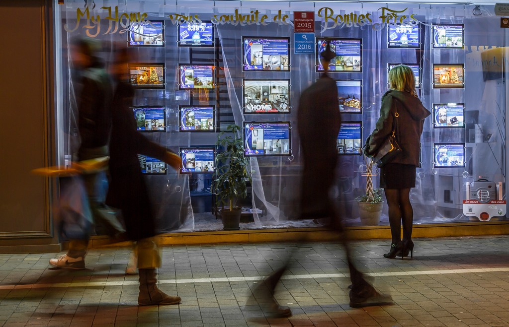

    Comme sur cette photo ou on voit bien le mouvement des personnes qui se deplacent
    Mais le blanc est "prioritaire" sur le noir !...
    si mon fond etait plus eclairé, on ne verrait pas les mouvement des passants
    • EXIF: Canon ( EOS 7D) | 28mm | 1/6s | f/4.5 | ISO 250
