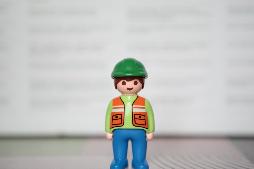

    J'ai viens de refaire quelques essais j'ai remis les ajustements à 0, est-ce que vous trouvez le résultat correcte j'ai fais la mise au point sur le visage du bonhomme
    Perso je trouve pas ça top
    Voici un exemple

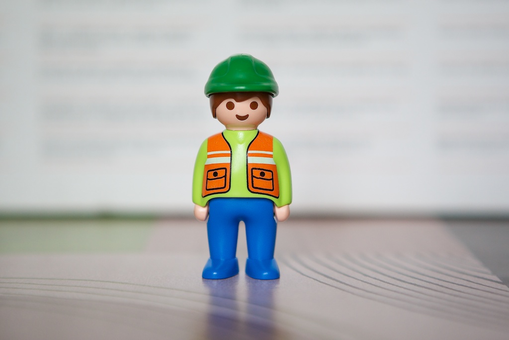

    Voici un autre exemple avec quelques retouches (sous aperture) c'est mieux mais ma question est-ce normal de ne pas avoir un peu plus de netteté lors de la prise de vue, j'ai pas cette impression de "tof molle" avec mon 400 mm...
    • EXIF: Canon ( EOS-1D Mark III) | 70mm | 1/125s | f/2.8 | ISO 800

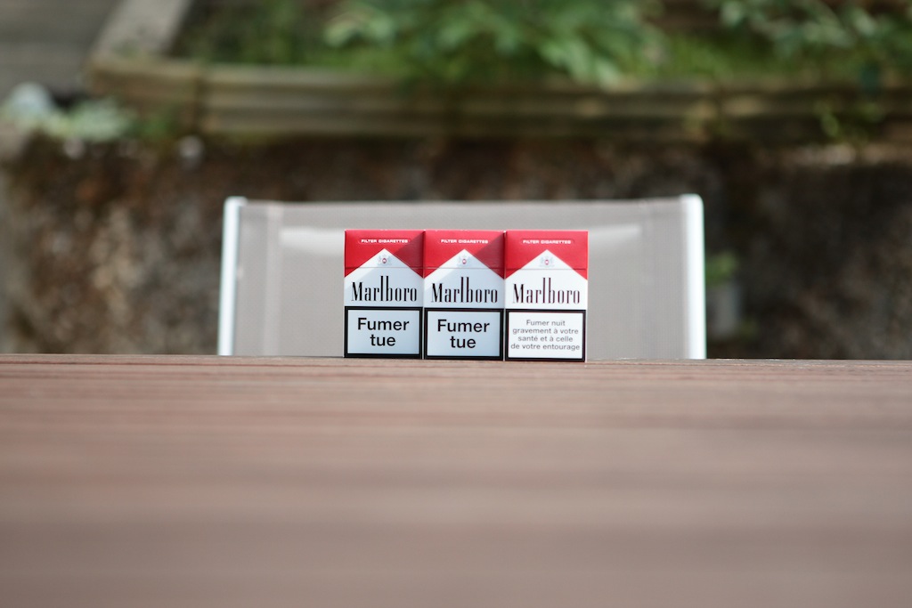

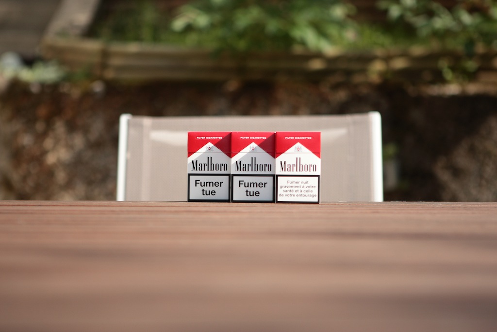

    Voici quelques tentatives faites pendant mon aprem
    Celle-ci est faite avec un ajustement à zéro d'origine donc :
    • EXIF: Canon ( EOS-1D Mark III) | 70mm | 1/1600s | f/2.8 | ISO 400
    La deuxième est faite avec un ajustement à -6 qu'en pensez vous
    • EXIF: Canon ( EOS-1D Mark III) | 70mm | 1/3200s | f/2.8 | ISO 400

    Sous réserve que la MAP ait été faite sur le paquet du milieu, back focus sur la 1...
    Sur la 2, plus délicat....je dirais encore un léger back focus

    Oui j'ai fais la mise au point à chaque fois sur le paquet du milieu

    Passe en expo manuelle, avec la différence de mesure de lumiere cela joue sur le contraste et l'impression de netteté.
    Les paquets de cigarette cela peut être une solution pour affiner mais on n'a pas d'impression d'ensemble. Fait la photo de plus haut, en visant la barre noir du beau cadre publicitaire d'un paquet et regarde ton revêtement de sol, il te donnera ou tu en est rendu. De toute façon, la seconde n'est pas bonne du tout, les deux paquets avant et arrière devraient avoir une impression de flou identique ce qui n'est pas le cas.
    Dans le cas de tes playmobils, le tout sur pied fait une mise au point manuelle en liveview, pour te donner une référence, avec la mise au point auto tu doit avoir un rendu similaire, au besoin fait le connecté sur pc avec eos utility, c'est plus facile dans ce cas avec un GA qu'avec un tele.

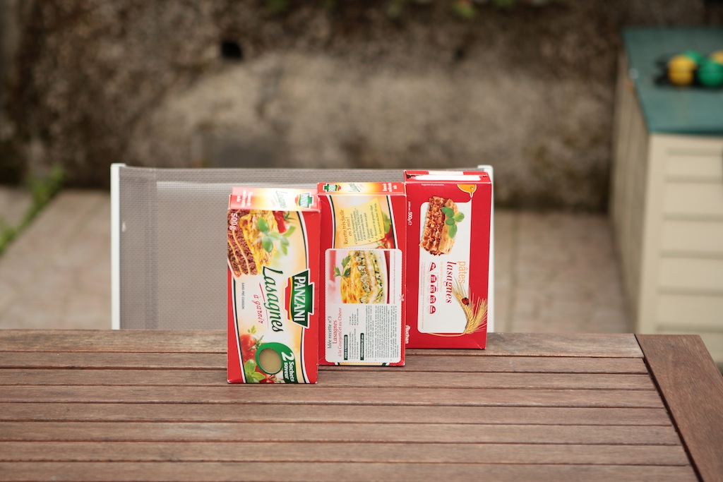

    Ajustement à 0
    • EXIF: Canon ( EOS-1D Mark III) | 70mm | 1/250s | f/2.8 | ISO 100
    Ajustement à -8

    JPdsfr les photos se sont des réductions j'ai fais les photos cette fois avec trépied et mise au point sur la boite du milieu au niveau du post-it jaune, la netteté sur le boitier est à 5 le reste est à zéro

    Pour moi pas évident de toute manière, dans ton dernier essais tu a un back focus pas possible, cela se voit bien sur le bois de ta table, mais comme tu n'a pas mis tes cibles a bon endroit on ne voit rien. Tes paquets de nouilles c'est bien mais pour une profondeur de champ faible. Donc soit tu te rapproche, soit tu te débrouille pour que le champ de ta photo englobe très largement la profondeur de champ. Je n'ai eu aucun mal a régler et a voir les MR avec le 24/105 qui ne fait que f4. Utilise la cible standard http://focustestchart.com/focus21.pdf , elle a tendance sur du canon a faire un leger faux front focus mais cela va tres bien sur de courtes focales
