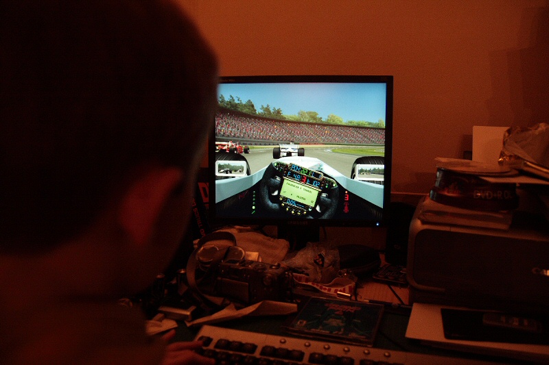

    D'abord, bonne année à tous, et je commencerai avec une question de réglage prise de vue :
    hier, j'ai voulu essayer de photographier mon fils de 3/4 AR face à un écran LCD 19" sur lequel il joue à GP4. Donc pdv ...
    - sans flash, mode Av f2.8 et 17mm (17-50), main levée env.1/50 (sa F1 va vite),
    - 800 ISO (ça bruite), BDB en auto et RAW,
    - map courte sur l'écran donc oreille droite floue (correct).
    Le piège est que c'est le soir, donc éclairage artificiel et rendu de couleurs fidèle sur l'écran LCD mais tout rouge orange autour.
    L'idéal serait de trouver l'équilibre entre les couleurs vues sur le LCD (correctes sur la photo et map collim.central), et éviter le rouge orange du pourtour (mur crème) : que feriez-vous ?
    Je précise que je souhaite obtenir le mieux dès la pdv, et minimum voire pas de retouche autre que cadrage. La solution passe-t-elle obligatoirement par un flash cobra p.ex. ? Quid BDB ?
    Merci !
    PS : la photo brute sans retouche autre que JPG, 800px et moins de 200Ko
    • EXIF: Canon ( EOS DIGITAL REBEL XTi) | 17mm | 1/50s | f/2.8 | ISO 800

    Il faut faire qlq tests avec la BDB , certainement la mettre sur tungstene et ca aidera bien.
    Sinon après sous DDP modifier manuellement la balance des blancs.
    Dans ce genre de cas, je donne un petit coup de flash au plafond ou sur un mur de coté pour amener un peu de lumière suffisante pour avoir un rendu meilleur.

    Tu utilises une charte de gris et tes problèmes seront résolus.

    Tu pourrais régler ta balance des blancs pour l'environnement et dérégler ton écran pour le faire "tirer" vers le jaune-rouge.

    Et pour ce genre de photos le Raw ça aide bien ... Sans doute faire une bdb différente pour l'écran et le reste de la pièce et mixer les deux images obtenues.
