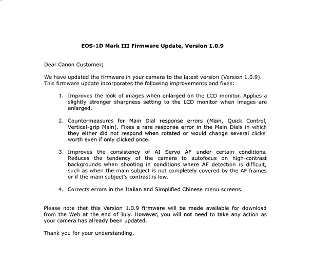

    J'ai ouî dire qu'un nouveau firmware pour le MarkIII serait disponible bientôt en téléchargement sur les sites Canon. Parmi les points corrigés il y aurait l'AF en mode ai-servo et la netteté sur l'écran LCD...

    Par défaut Mark III 1.0.9 firmware disponible.
    Pour le moment uniquement dans les centres de service Canon.
    Par internet d'ici la fin du mois (c'est vague)

    voilou sinon on verra bien ce que tous cela donne apret la maj
    (qui corrige le bug de la poigner vertical si j'ai bien comprit ^^)
