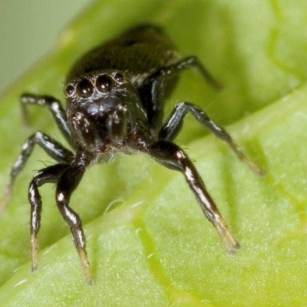

    Si toutefois vous souhaitez confirmation de l'éventuel problème en postant une photo, et pour toute aide technique en général, merci de suivre mes conseils ici afin de savoir ce dont on a besoin pour vous aider. J'insiste sur le fait qu'on ne peut faire aucun diagnostic de netteté ou de piqué si vous ne postez qu'une version réduite.

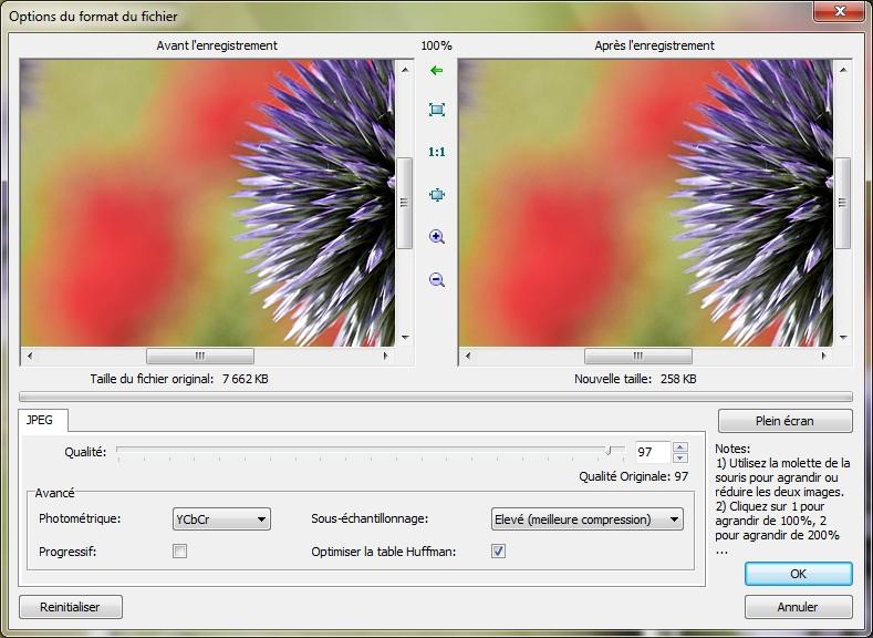

    En effet, on peut avoir ça à 100% (j'ai appliqué un flou gaussien sur mon image pour dégrader le piqué).
    Et obtenir une version réduite (certes traitée dans ce but) comme suit :
    On voit très bien que la réduction suivie d'une accentuation (voir tuto ici) masque totalement le problème de netteté de la photo d'origine. Donc, SVP, suivez les conseils énoncés dans ce post, afin de pouvoir vous aider efficacement.

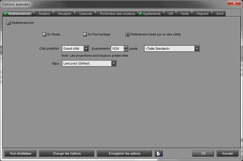

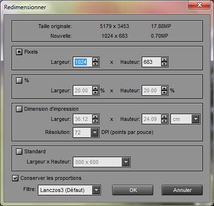

    "Quand je réduis mes photos pour les afficher sur le forum, elles sont moins nettes."
    C'est normal. Le processus de réduction des images altère une partie de l'image et réarrange les pixels. S'en suit une certaine mollesse qu'il est facile de rattraper ensuite en accentuant un peu l'image déjà réduite. Il est fort probable que le logiciel que vous utilisez pour réduire les photos puisse aussi les accentuer un peu. Pour les réglages, tout est question de dosage. Faites des essais !
    Un tuto est consacré à la préparation des images pour l'affichage sur le web. Vous le trouverez ici.

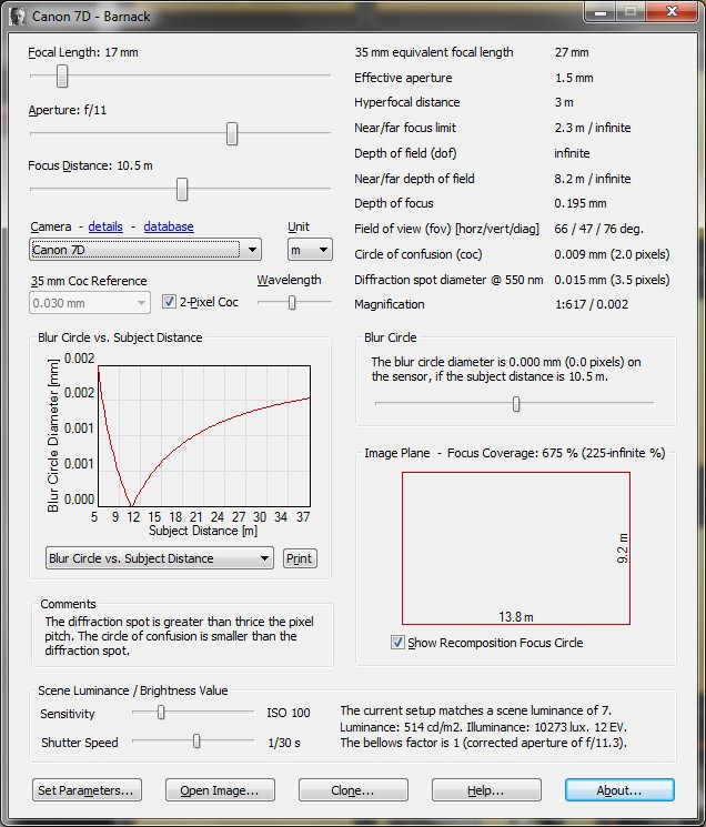

    Sur les compacts, la profondeur de champ (la zone de netteté avant et après la MAP) est très grande, par construction. Il est ainsi très difficile de détacher un sujet de l'arrière plan et voir un beau fond flou par exemple. Avec un reflex, c'est le contraire (et c'est d'autant plus vrai si l'ouverture est grande) ! Ainsi, il est naturel de ne pas avoir forcément l'ensemble de la photo nette. Ceux qui découvrent l'utilisation d'un objectif très ouvert et d'une focale moyenne comme le Canon EF 50mm F/1.8, expérimentent parfois la difficulté de gérer une PDC de quelques millimètres seulement à très grande ouverture. Pour simplifier, si l'on reste au même endroit pour shooter, la profondeur de champ est d'autant plus grande (/petite) que la focale est courte (/longue) et que le diaphragme est fermé (/ouvert).
    La question est souvent posée pour des paysages à 18mm sur APS-C par exemple, où la mise au point est faite sur un avant plan très proche (souvent avec les collimateurs auto qui choisissent tout seul) et un diaphragme au maximum de l'ouverture. Avec un grand angle, une mise au point plus lointaine et un diaphragme plus fermé, et on obtient une photo nette de bord à bord.

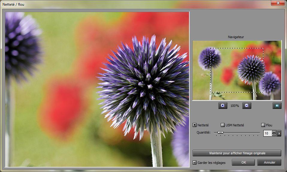

    13. "Je suis toujours obligé de rajouter de la netteté sur mon PC dans mon logiciel de retouche ou dans Digital Photo Professional."
    Sur votre boitier, faites attention de ne pas choisir le style d'image "neutre" qui est implanté pour permettre un maximum de post-traitement sur le PC. Le rendu est donc très doux (parfois limite flou, en tout cas suffisament pour croire qu'il y a un problème), sans aucune accentuation, car ce mode suppose que c'est vous qui dosez l'accentuation ensuite en post-traitement. Rien d'anormal à cela ! Donc, pour du jpg directement exploitable sans retouche de netteté, réglez la netteté de votre boitier à votre goût dans le style d'image : au minimum sur 3, voire sur 5 ou 6, et tout ira mieux. Ce réglage existe, ce n'est pas un péché de l'utiliser, c'est même prévu pour !

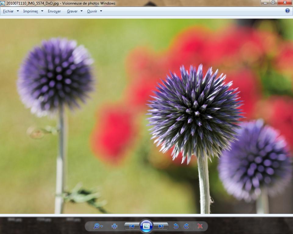

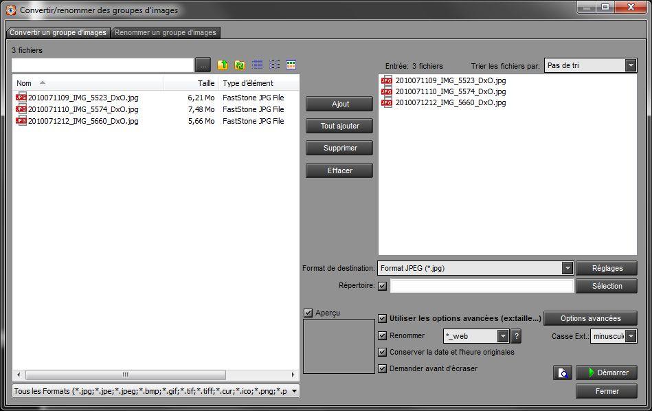

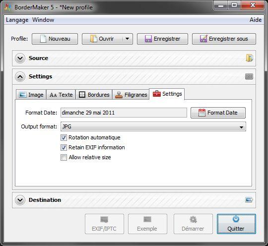

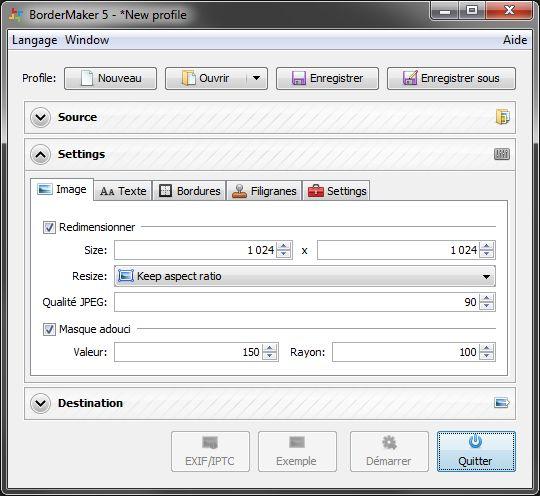

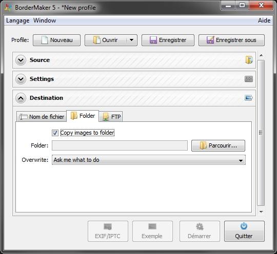

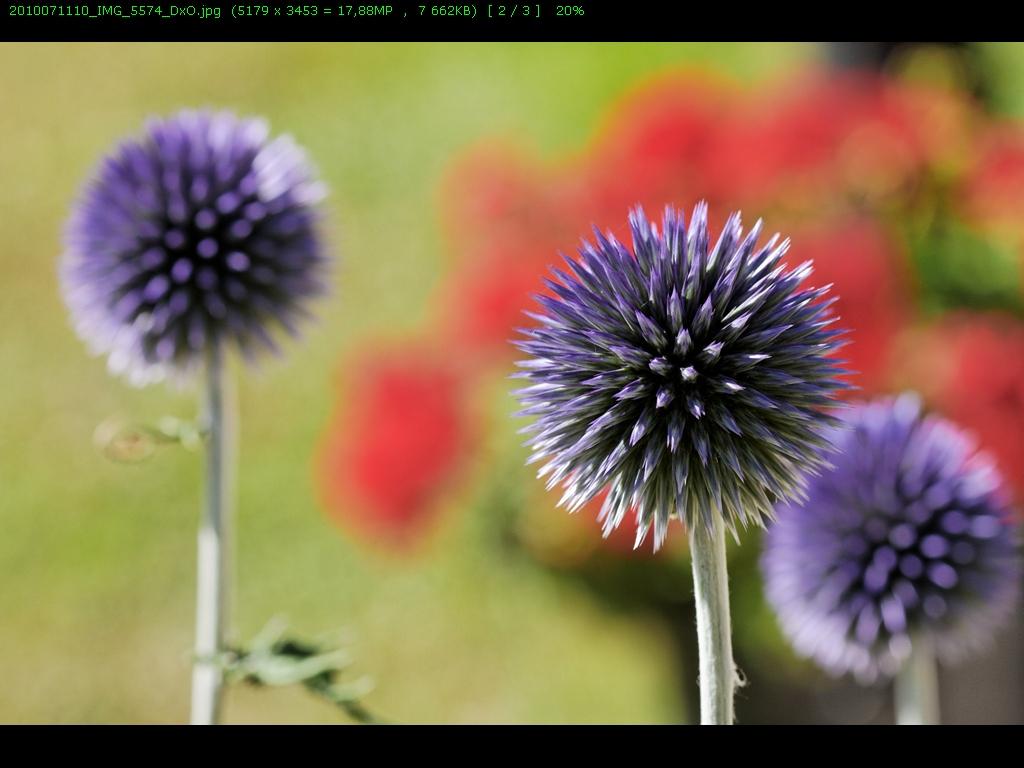

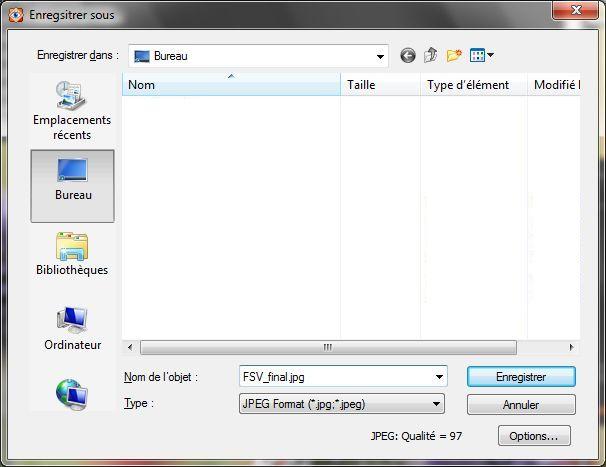

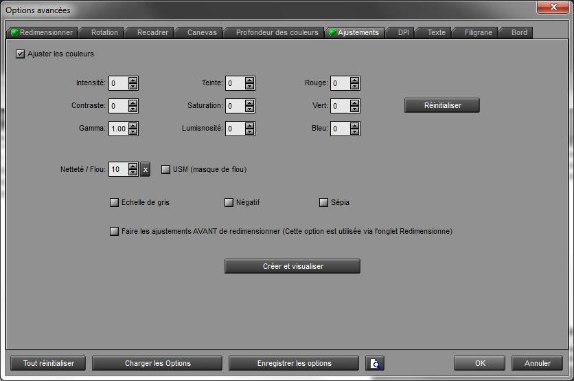

    14. "Je n'arrive pas à obtenir une bonne netteté pour le visionnage sur mon écran. C'est embétant car je ne regarde mes photos que par ce biais !"
    En cas de visualisation sur écran et dans ce but uniquement, n'hésitez pas à faire une version dédiée de vos photos afin que la définition de votre jpg corresponde à la définition de votre écran et à accentuer un peu le résultat de cette réduction afin de regagner le micro-contraste perdu dans le processus. Car dans ce cas, c'est vous qui avez la main sur l'ensemble de la procédure.
    Laisser Windows/votre visualisateur faire cette réduction, c'est mal placer sa confiance. Comment est gérée la réduction à la volée pour l'affichage et l'anti-aliasing ? Y'en a-t-il ? Selon quelle méthode ? Et on se retrouve avec des photos molles, mal définies car réduites on-ne-sait-comment (c'est le cas de MSN par exemple, ou de la visualisation native de Windows XP).

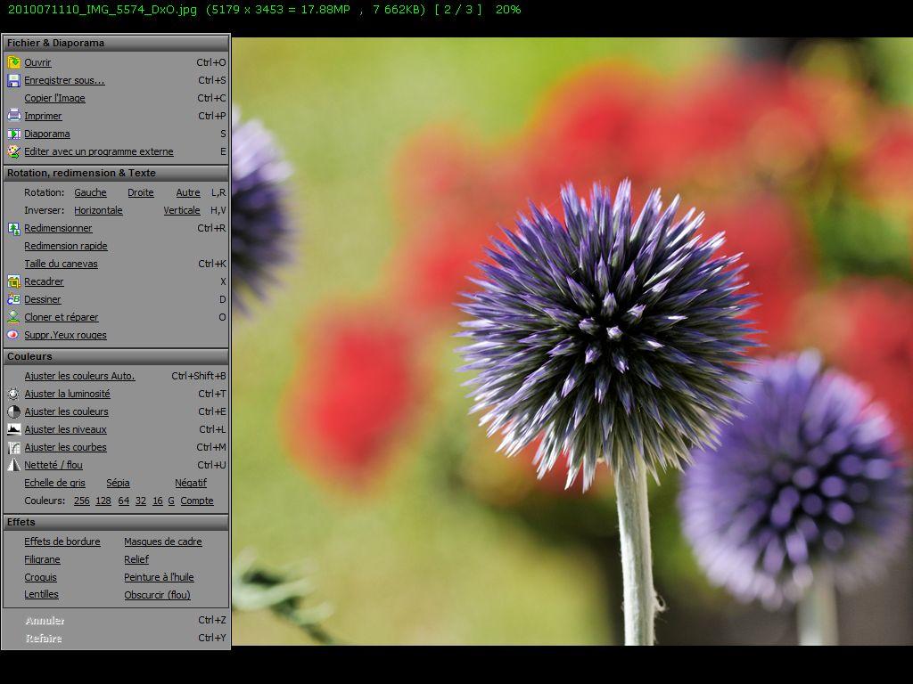

    Personnellement, je ne fais pas de version dédiée et j'utilise FastStone viewer pour mes affichages, qui me permet de choisir anti-aliasing ou non et selon quel méthode (lancsoz3 est la plus performante, sans mollesse induite, mais au prix d'un temps d'affichage un peu plus long).
    J'ajoute au passage que la gestion de l'accentuation en post-traitement doit toujours se faire à 100% de la taille du JPG (donc après réduction à la taille de l'écran pour un jpg à voir par ce biais, ou à 100% de zoom pour les fichiers natifs JPG ou RAW sortis de la carte mémoire), jamais en version réduite "à la volée" par le logiciel (même Photoshop ou Digital Photo Professional), pour les raisons évoquées.

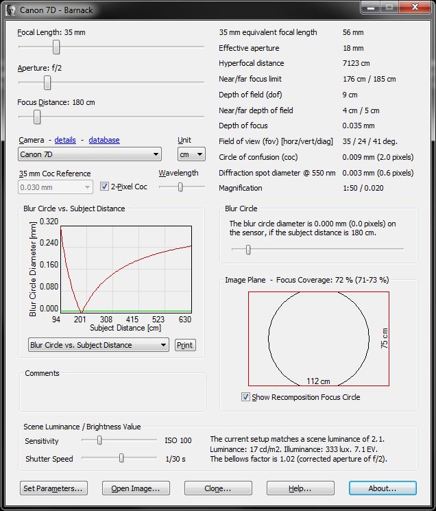

    L'idée est de tester uniquement les erreurs d'AF dans des conditions de prise de vue idéales. Il faut éliminer toute autre source d'erreur. Donc, appareil parfaitement fixe (pas de risque de bougé), avec une excellente lumière (pas de problème de détection de contraste), sur un sujet suffisamment large pour englober la totalité du capteur AF (les dessins des collimateurs AF ne représentent pas fidèlement l'emplacement des capteurs AF). Ça veut dire (et ça n'engage que moi) : pas de mire à 45° (avec une ligne tellement fine qu'on ne peut jamais être sur que le capteur a correctement réagit dessus), mais des cibles perpendiculaires à l'axe optique de l'objectif, comme les sujets que l'on photographie. Il y a trop de possibilités d'erreur avec une mire à 45° artisanale pour faire précisément à domicile ce genre de réglage. Une fois la précision des résultats assurés via une méthode fiable, le réglage est facile puisqu'il suffit de comparer sur les clichés quel réglage est le meilleur.
    Donc, la méthode que j'utilise (et dont je ne revendique aucunement la paternité, ayant été popularisée dans les forums par d'autres) est celle des bouteilles/livres/DVD décalés. En l'occurrence, ici, ce seront des paquets de pâtes. Qu'importe la cible, il faut qu'elle soit bien éclairée, pas trop brillante afin d'éviter les reflets et qu'elle comporte des zones avec des motifs sur lesquels l'AF puisse se caler (pas de cibles unies).
    Je place sur le même plan l'appareil photo et les mires, à la distance de 50x la focale de l'objectif testé. Une variante pour les longues focales peut être la distance de MAP d'usage, si la longueur de test est vraiment trop importante (au passage, cette distance de 50x la focale, recommandée par Canon, invalide également la méthode de la mire à 45°, car on arrive pour un simple 50mm à une distance de 2,50m entre la cible et le capteur, soit un appareil à 45° sur trépied à 1,76m de hauteur, avec la mire au sol, ce qui exclut les tests et réglages d'objectifs longs avec cette méthode).
    Ici sur un buffet, pas de problème (distance 50x 35mm soit 1,75m), mais on peut imaginer placer les cibles sur une table, et placer l'appareil sur trépied (à la condition qu'il soit capable de supporter le poids de l'ensemble boitier-objectif, c'est indiqué dans la documentation du trépied) à la même hauteur, en s'étant assuré de l'horizontalité avant-arrière (le tangage pour les marins) avec un niveau à bulle. A l'extrême, la mise en place du dispositif au sol est possible, mais ne facilite pas la visée.
    L'appareil photo est en place, parallèle aux cibles (ici le bord du buffet m'aide évidemment, mais on peut aussi se fier quand on est sur trépied au carrelage au sol ou à l'alignement par rapport au mur derrière). Même si l'appareil n'est pas parfaitement horizontal et parallèle aux cibles, il faut par contre qu'il soit absolument fixe. Une erreur de quelques degrés ne se voit pas sur les clichés (dont la profondeur de champ est toujours suffisante) et l'étude par comparaison de clichés réalisés dans les mêmes conditions permet de s'affranchir de ce biais.
    Réglage du boitier :
    Techniquement, afin de mesurer la précision de l'AF dans les pires conditions (c'est à dire avec la profondeur de champ minimale), j'utilise le mode Av et la pleine ouverture (ici F/2). Je m'assure, même si l'appareil photo est stable, d'une vitesse égale à 2 ou 3x la focale (en l'occurrence 1/100 pour un 35mm). Ne pas hésiter à recourir à des éclairages supplémentaires type lampe de bureau, pour éclairer les cibles afin d'augmenter la vitesse d'obturation et faciliter l'efficacité du module AF. Dans mon cas, l'appareil est dos à une fenêtre. On utilisera un déclencheur souple ou le retardateur 10s. l'IS sera désactivé afin d'éviter les flous de bougés. Le style peut être réglé indifféremment. Personnellement, je reste sur "Standard" (pas de netteté 0 car pour le coup, la netteté optimale serait difficile à évaluer). Évidemment, les filtres UV, neutre ou polarisant seront retirés. L'AF sera réglé sur One Shot. On selectionnera uniquement le collimateur central et il sera largement recouvert par la cible du milieu dans le viseur (pas d'AF spot, si on a un 7D/1D).
    (qualité médiocre de ce cliché du viseur, mais l'essentiel y est).
    Au passage, la visée se fait dans le viseur, pas en LiveView puisqu'on cherche à calibrer les capteurs AF, précisément ceux qui sont utilisés lors de la visée à l'œilleton. Le LiveView permet soit de faire le point en calculant le contraste directement sur le capteur (méthode lente mais silencieuse) sans la participation des capteurs AF qui nous intéressent, soit de faire le point avec les capteurs AF après un aller-retour miroir (méthode rapide mais bruyante) mais sans pouvoir vraiment sélectionner celui qui la fait (le rectangle affiché sur l'écran décrit la zone, mais pas le capteur utilisé).
    Placement des cibles :
    Les cibles sont décalées afin de percevoir le décalage de mise au point. J'utilise le logiciel freeware Barnack pour calculer la PDC du cliché, car les caractéristiques de chaque boitier me semblent plus complètes que sur dofmaster.com (pour lequel par exemple, tous les APS-C disposent du même réglage de cercle de confusion, sans tenir compte de la densité de pixels), mais le principe reste le même. Une traduction en francais est disponible ici (merci à BNCSC pour l'info). Attention : La boite "35mm CoC Reference" doit contenir la valeur 0,030 puisqu'elle traduit la valeur du CoC au format 35mm autrement appelé 24x36... Ne changez jamais cette valeur (les données de calcul sont mise à jour avec la selection du boitier).
    Pour un cliché à 35mm et 1m80 à F/2 et un cercle de confusion correspondant à la distance entre 2 pixels (je préfère cette valeur à un CoC classique de 0,019mm), j'obtiens une profondeur de champ d'environ 5cm devant et derrière le point. Je décale donc mes cibles d'autant. Ainsi, en théorie, si la MAP est parfaite sans besoin de MR (réglage sur 0) sur la cible du milieu, je devrais percevoir la fin de la PDC sur la cible à l'arrière et le début de la PDC sur la cible à l'avant du cliché. Cet écart conditionne la précision de la mesure. Si vos cibles présentent à peu près la même netteté sur le 1er cliché test, augmentez le décalage. Si les cibles de part et d'autre de la cible centrale sont vraiment trop floues, réduisez le décalage. Disons que le calcul de Barnack permet d'avoir une base.

    J'utilise le logiciel freeware Barnack pour calculer la PDC du cliché, car les caractéristiques de chaque boitier me semblent plus complètes que sur dofmaster.com (pour lequel par exemple, tous les APS-C disposent du même réglage de cercle de confusion, sans tenir compte de la densité de pixels), mais le principe reste le même. Une traduction en francais est disponible ici (merci à BNCSC pour l'info). Je règle le cercle de confusion correspondant à la distance entre 2 pixels (je préfère cette valeur à un CoC classique de 0,019mm). Attention : La boite "35mm CoC Reference" doit contenir la valeur 0,030 puisqu'elle traduit la valeur du CoC au format 35mm autrement appelé 24x36... Ne changez jamais cette valeur (les données de calcul sont mise à jour avec la selection du boitier).
    Ainsi, on règle, la focale, l'ouverture choisie, et on obtient la distance hyperfocale :
    Pour 17mm sur un 7D, à F/11, la distance hyperfocale est à 3m. Plus on ferme, plus la DH est proche. Plus la focale est courte, plus la DH est proche. Elle n'est fonction que de la focale et de l'ouverture. Elle ne change pas avec la distance de mise au point.
    Donc, si je peux, je fais une MAP manuelle en plaçant le repère en face de 3m et j'ai de facto une PDC qui va de 1,5m à l'infini. Si mon objectif est dépourvu de repère de distance, en faisant la MAP à l'infini, je sais que je serais net de 3m à l'infini.

    Ouverture en plein écran (j'ai simulé sur mon écran un définition de 1024x768) d'une image de 18MP :
    Le menu s'ouvre à gauche en passant la souris dessus :
    Clic sur Redimensionner et cette fenêtre s'ouvre.
    On rentre 1024px en largeur en s'assurant que la case "Conserver les proportions" est bien cochée. FastStone Viewer propose plusieurs méthodes de redimensionnement. De mes vagues essais, j'en ai déduit qu'il n'y avait pas beaucoup de différences entre elles... Je conserve donc la méthode par défaut, Lanczos3.
    Affichage désormais de l'image réduite, en pleine écran, mais où donc 1 pixel de l'image correspond à un pixel de l'écran. Vous remarquerez d'ailleurs que le niveau de zoom est désormais de 100%. Ouvrons le menu à gauche et choisissons "Netteté/flou".
    Toujours vérifier que le zoom est à 100%, pour que un pixel de l'image corresponde à un pixel de l'écran. Là, je recommande un réglage à +10, pour une bonne impression visuelle. Tout dépend également de la sévérité de la réduction. C'est là aussi où votre sensibilité à l'accentuation est plus ou moins forte. Attention de ne pas tomber dans l'excès. Faites des essais !

    Et cliquons sur "Enregistrer sous..."
    Cliquons sur Options.
    Là, nous allons régler précisément au moyen de la réglette qualité, le taux de compression du JPG. Ainsi, nous pourrons passer juste sous la barre de 300ko, avec la prévisualisation de la taille et de la compression finale, dans la fenêtre. Une fois le bon réglage trouvé (ici 97, 98 fait passer au dessus de 300ko), OK pour quitter la fenêtre d'options, et on enregistre son fichier de manière tout à fait classique.
    Au final, notre image a été réduite, elle a été accentuée, sa définition et son poids en ko (je préfère ce terme à "taille" qui peut s'appliquer aussi aux dimensions en px) sont conformes aux normes du forum, sans perte de qualité car sans compression excessive.
    Image de départ, affichée à la volée avec FastStone Viewer :
    Image traitée pour affichage web :
    A comparer avec l'affichage de l'original à 18MP dans l'aperçu de Windows. De mon point de vue, il faut vraiment proscrire l'Aperçu pour voir ses images car il induit trop de molesse à l'affichage après redimensionnement à la volée :
    Le traitement par lot est aussi possible en allant dans le menu Outils/Convertir les images selectionnées (touche F3)
    On choisit le répertoire de destination avec le bouton Sélection.
    Le bouton Réglages à coté du format de destination permet de régler la compression pour toute la série.
    La case Renommer permet de rajouter au bout du fichier un chaine de caractères à votre convenance, comme _web dans cet exemple.
    Cliquons sur les options avancées pour choisir le redimensionnement selon la taille choisie et l'accentuation.
    Clic sur OK, puis de retour sur la fenêtre des répertoires source et cible, clic sur Démarrer.

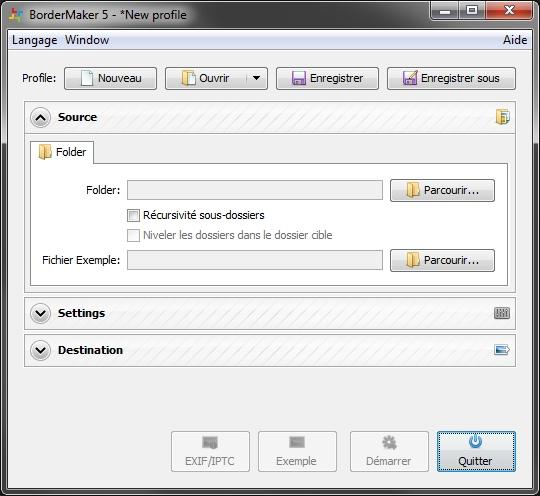

    Voici comment se présente le programme.
    Un premier onglet, avec le répertoire source. C'est le répertoire (folder en anglais) de vos images originales.
    Récursivité des sous-dossier : permet de reproduire l'arborescence des répertoires d'origine dans le repertoire cible. Par exemple, conserver la structure du répertoire "Photos 2011" avec tous ses sous-répertoires, dans le répertoire cible des photos réduites.
    Niveler les dossiers dans le dossier cible : permet au contraire de placer toutes les photos réduites dans le répertoire cible, sans création de sous-dossier, quel que soit leur emplacement dans l'arborescence de "Photos 2011".
    Un deuxième onglet avec les réglages que je recommande pour EOS-numerique :
    Dans Size, vous remarquerez que j'ai indiqué 1024 à chaque fois. En effet, ce paramètre ne donne pas la taille de l'image finale, mais la dimension maxi souhaitée pour la largeur et la hauteur de l'image. J'indique donc 1024 pour les deux, afin d'avoir des photos horizontales à 1024px de large, et verticales à 1024px de haut.
    Keep aspect ratio, soit "conserver les proportions", afin de toujours respecter les proportions de votre image (3:2 avec un reflex Canon EOS).
    Concernant la qualité JPEG, on ne peut pas ici optimiser pour chaque image puisque ce profil sera appliqué pour toutes les images du répertoire cible. 90 permet de conserver toutefois une excellente qualité tout en réduisant le poids en ko de l'image. Quand quelques images dépassent la limite autorisée sur EOS-numerique, j'efface les images réduites trop lourdes dans mon dossier cible, je réduis ce paramètre à 85, je relance le processus (qui recommence par défaut pour toutes les images du répertoire source) et à la question (de mémoire) "voulez vous écrasez ce fichier ?", je réponds "non" + "appliquer aux prochains conflits" (procédure classique de Windows quand un fichier risque d'en écraser un autre), afin que seules les images supprimées ne soient retraitées à 85. Les images déjà réduites à 90 ne seront pas écrasées par des versions 85.
    Masque adouci : il s'agit du réglage de netteté. Oui, il faut le savoir... Les réglages de BorderMaker sont assez étranges... Je suppose que la valeur correspond à l'intensité, rayon doit correspondre au % d'un pixel (ici, 100% d'un pixel soit un rayon de 1 pixel), et le seuil est absent. Après pas mal d'essai, ce réglage là correspond à ce que je souhaite. Je change parfois la valeur à 180 pour certaines images.
    Un sous-onglet très important pour pouvoir maintenir les EXIFs dans les images réduites :
    S'assurer que la case Retain EXIF information est cochée. Elle l'est par défaut.

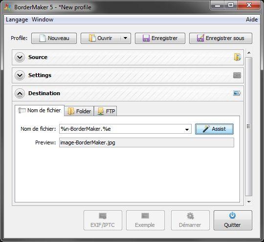

    Dernier onglet, celui de la destination avec le sous-onglet fichier :
    Vous pouvez modifier le nom du fichier. Ici, dans l'exemple, on rajoute -BorderMaker à la fin du nom du fichier. %n, c'est le nom du fichier d'origine. %e, c'est l’extension d'origine. Le bouton Assist vous montre quels jokers vous pouvez utiliser pour renommer automatiquement vos fichiers. Personnellement, je rajoute juste _EOS-num à la fin, pour lire d'un coup d'oeil à quel usage était destinée la réduction.
    Le sous-onglet folder permet de renseigner dans quel répertoire vous souhaitez que vos images réduites soient enregistrées :
