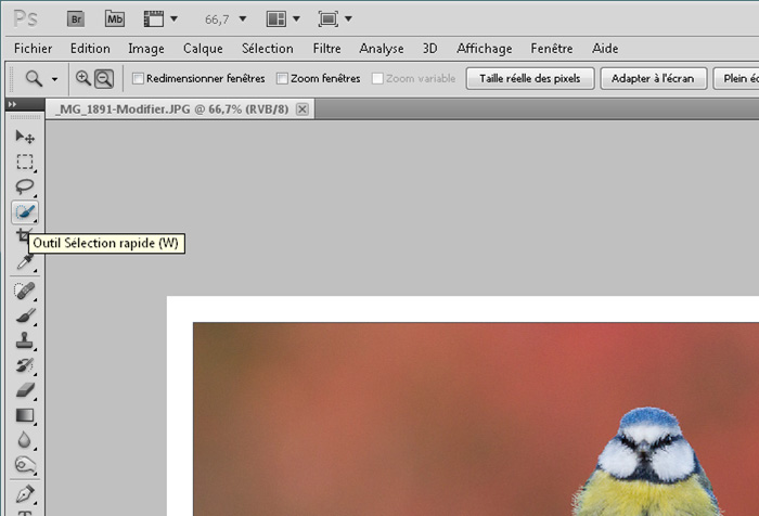

    1 - Sélection de la zone à traiter
    Ensuite, il faut sélectionner la ou les zones de l'image qui devront subir le traitement de réduction du bruit. On utilise pour cela le lasso, ou tout autre outil permettant de faire une sélection d'éléments de l'image.
    Pour ceux qui utilisent photoshop, le mieux est d'utiliser l'outil de sélection rapide.
    En cliquant sur l'image, on ajoute des morceaux de l'image à la sélection. En appuyant sur "Alt" et en cliquant sur l'image, on enlève des morceaux de l'image à la sélection.
    A la fin, le détourage doit être assez propre, délimitant bien le sujet. A noter qu'il vaut mieux que la sélection déborde un tout petit peu sur le sujet plutôt qu'une partie du fond soit non sélectionnée, sinon une partie du fond sera non débruitée, et cela risque de se voir.

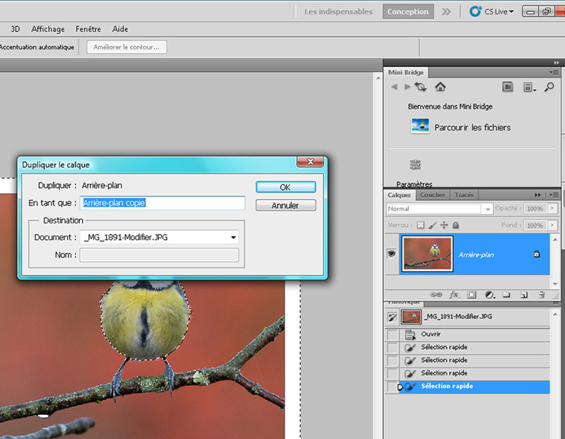

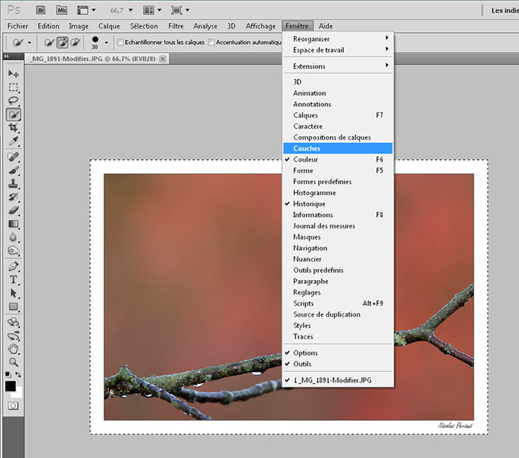

    2 - Création d'un calque avec la sélection

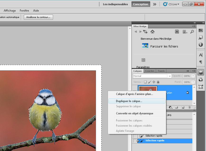

    Une fois la sélection faite, on créé un calque contenant cette sélection. Le moyen le plus souple et réversible est de dupliquer le calque contenant l'image, et d'y appliquer un masque contenant la sélection. Le masque peut être modifié par la suite pour ajouter ou enlever une partie de la sélection.
    L'avantage d'utiliser un calque spécifique est de pouvoir régler ensuite l'effet du débruitage en jouant sur l'opacité du calque.
    Pour créer un calque, il faut avoir afficher la fenêtre "Couches"/"Layers" (cocher Couches/Layers dans le menu Fenetre, une fenêtre du même nom apparait alors).
    Elle contient de base un seul calque nommé Arrière-plan (Background). Pour le dupliquer, il faut faire clic droit dessus, puis "Dupliquer le calque" (Duplicate Layer). Un nouveau calque apparait alors au-dessus du premier.

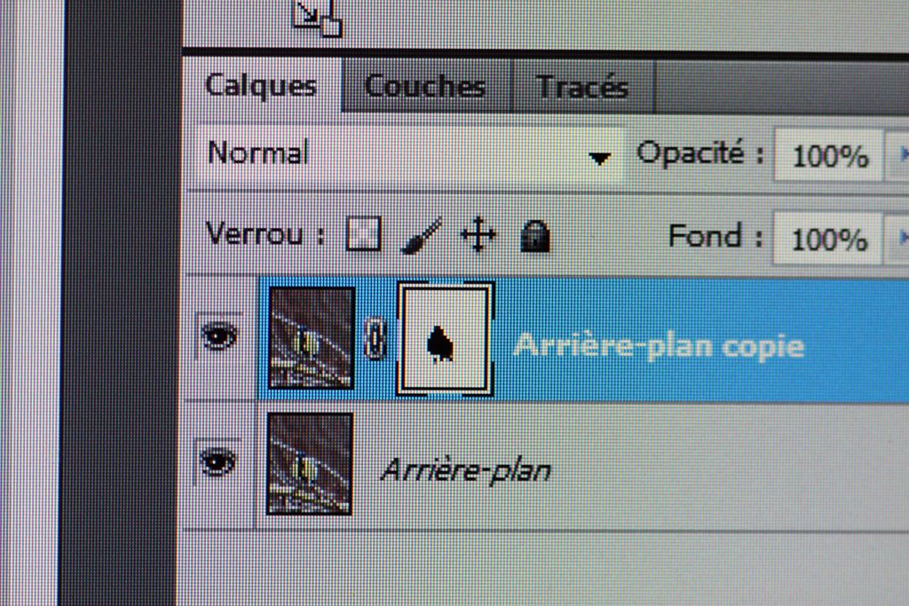

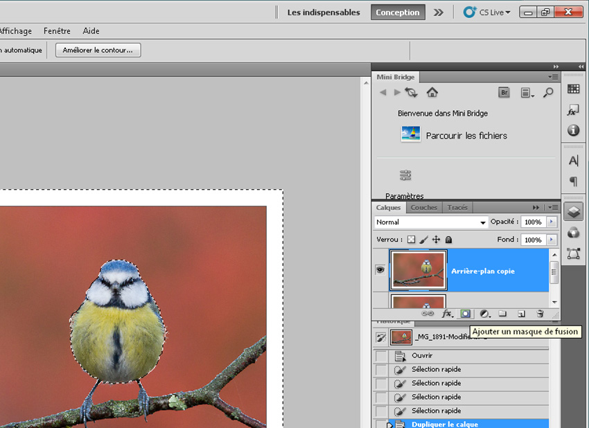

    Il faut ensuite créer un masque de fusion : une fois le nouveau calque créé, il faut le sélectionner.
    On créé ensuite le masque à l'aide du menu en bas de la fenêtre Couches, c'est la 3eme icône qui se nomme "Ajouter un masque de fusion" (Add Layer mask)
    On obtient ainsi un calque avec l'image d'origine et un masque sur la zone à traiter.

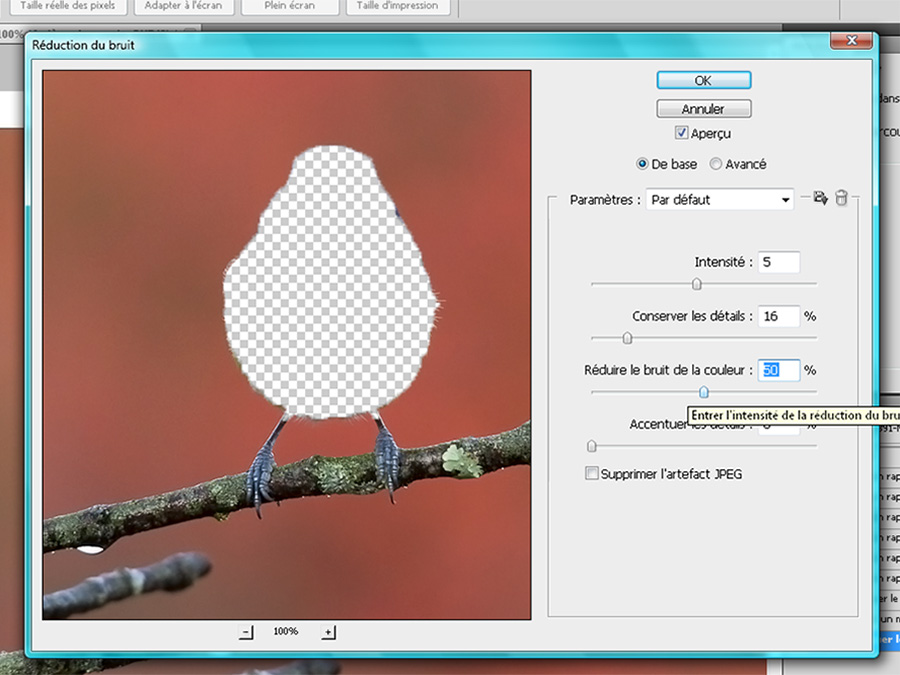

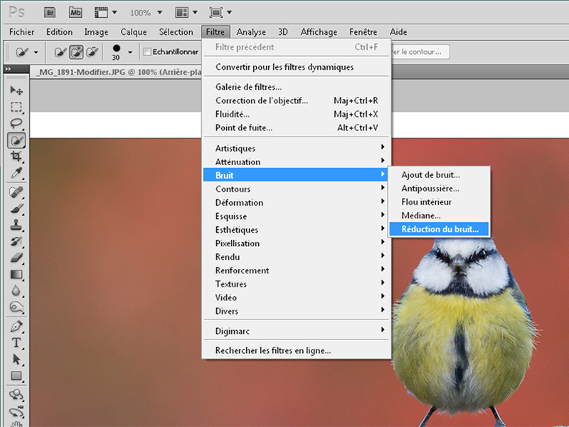

    3 - Réduction du bruit
    Sur le calque ainsi créé, on applique ensuite un filtre de réduction du bruit (attention à ne pas l'appliquer sur le masque de fusion, mais bien sur le calque entier) avec un rayon plus ou moins fort pour avoir un débruitage plus ou moins prononcé.
    Typiquement une intensité de 5 avec réducton du bruit de couleur de 50% est suffisant pour effacer un léger grain.
    On peut également appliquer un autre filtre de débruitage tel que Imagenomic Noiseware ou NeatImage qui sont des plug-ins de Photoshop.

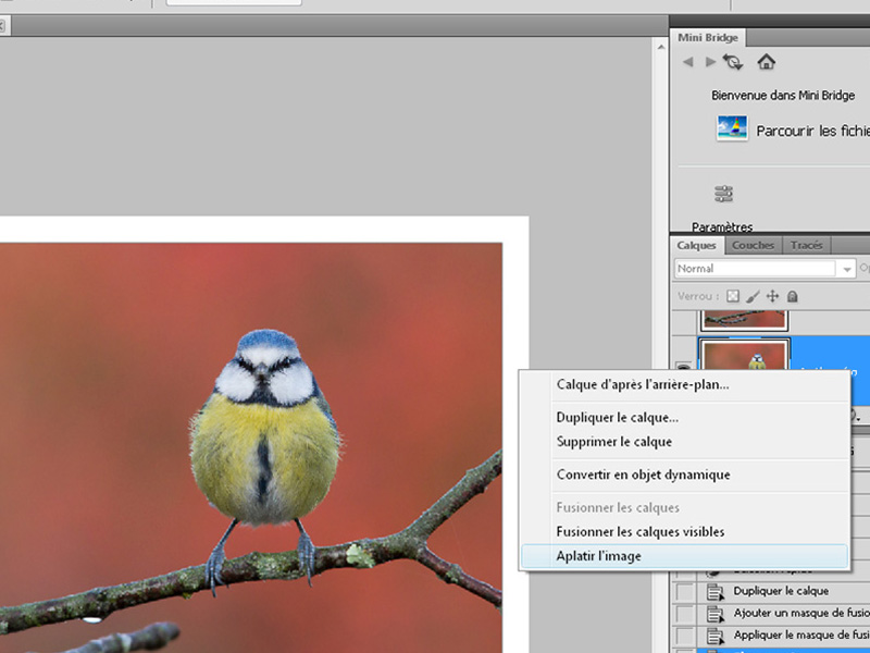

    Quand le rendu souhaité est obtenu, on peut alors fusionner les calques (dans la fenêtre des couches, faire clic droit sur un des calques, puis "Aplatir l'image"/"Flatten Image") et continuer à appliquer les traitements habituels.

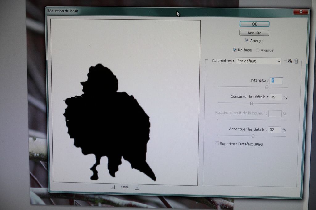

    Par défaut bruit
    Il y a une étape que je ne comprends pas. Voici ce que j'obtiens :
    la première photo c'est en dupliquant le calque
    • EXIF: Canon ( EOS 50D) | 420mm | 1/80s | f/5.6 | ISO 1000
    la 2eme c'est en allant sur " bruit " et ensuite "réduction du bruit".
    • EXIF: Canon ( EOS 50D) | 50mm | 1/400s | f/2.8 | ISO 1000
    comme tu vois pas de couleur
    je pédale dans la semoule à première vue
    Citation Envoyé par claude1 Voir le message
    j'arrive pas à les charger avec l'url
    la 2eme c'est en allant sur " bruit " et ensuite "réduction du bruit.
    Claude,
    quand tu en es au stade de la photo 1, il faut que tu sélectionnes l'image et non le masque, sinon tu fais le traitement de réduction de bruit sur le masque seulement. Pour cela, il faut que tu cliques sur ton image en miniature sur le calque "Arrière-plan copie", et ensuite tu peux appliquer le filtre.

    Par défaut bruit
    • EXIF: Canon ( EOS 50D) | 44mm | 1/200s | f/2.8 | ISO 1000
    Claude,
    à ce stade, il est normal que tu vois ton image complète. Là, tu appliques le traitement sur toute l'image, mais le masque de fusion fait que seule la partie sélectionnée sera réellement appliquée.

    ok c'est bon il y avait la dernière manip que je n'avais pas faite
    a savoir " appliquer " le masque de fusion.
    tu parles d'un bredin.
    merci de tes conseils , j'espère que je ne t'ai pas fait trop énervé par mon incompétence.

    Pas de soucis, on est là pour aider !
    Cela dit, je supposais dans le tuto qu'on maitrisait un miminum photoshop. Mais dans ce cas, il y avait peut-être trop de détails.
    Maintenant, grâce à tes questions, il devrait être accessible à tous !
