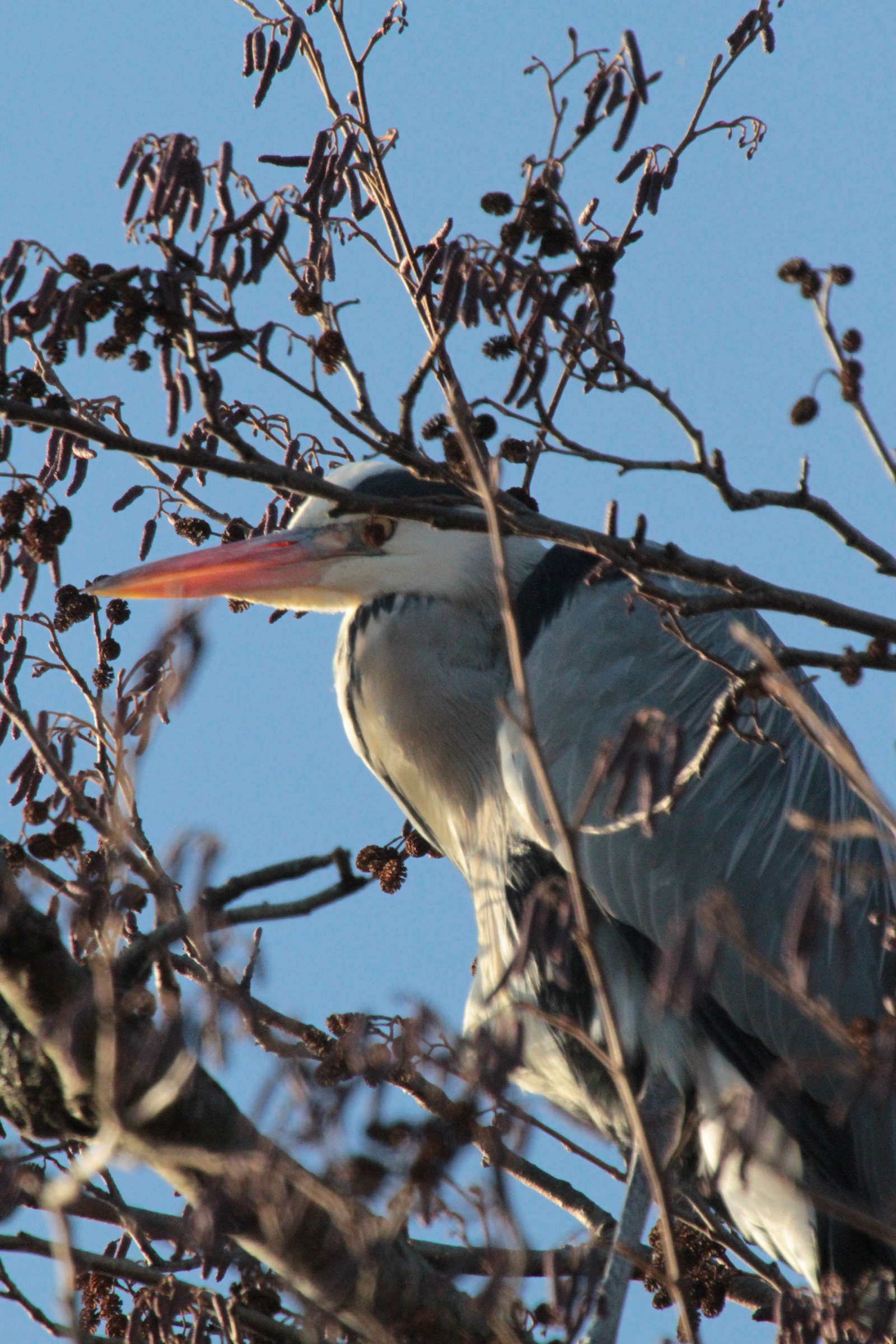

    Perso j'ai testé... à la main... sur des oiseaux...pas si mal... mais pas d'AF...
    Canon 7D, prise en programme "normal", justement pour voir...
    http://img52.xooimage.com/files/1/9/...93-25bcb49.jpg

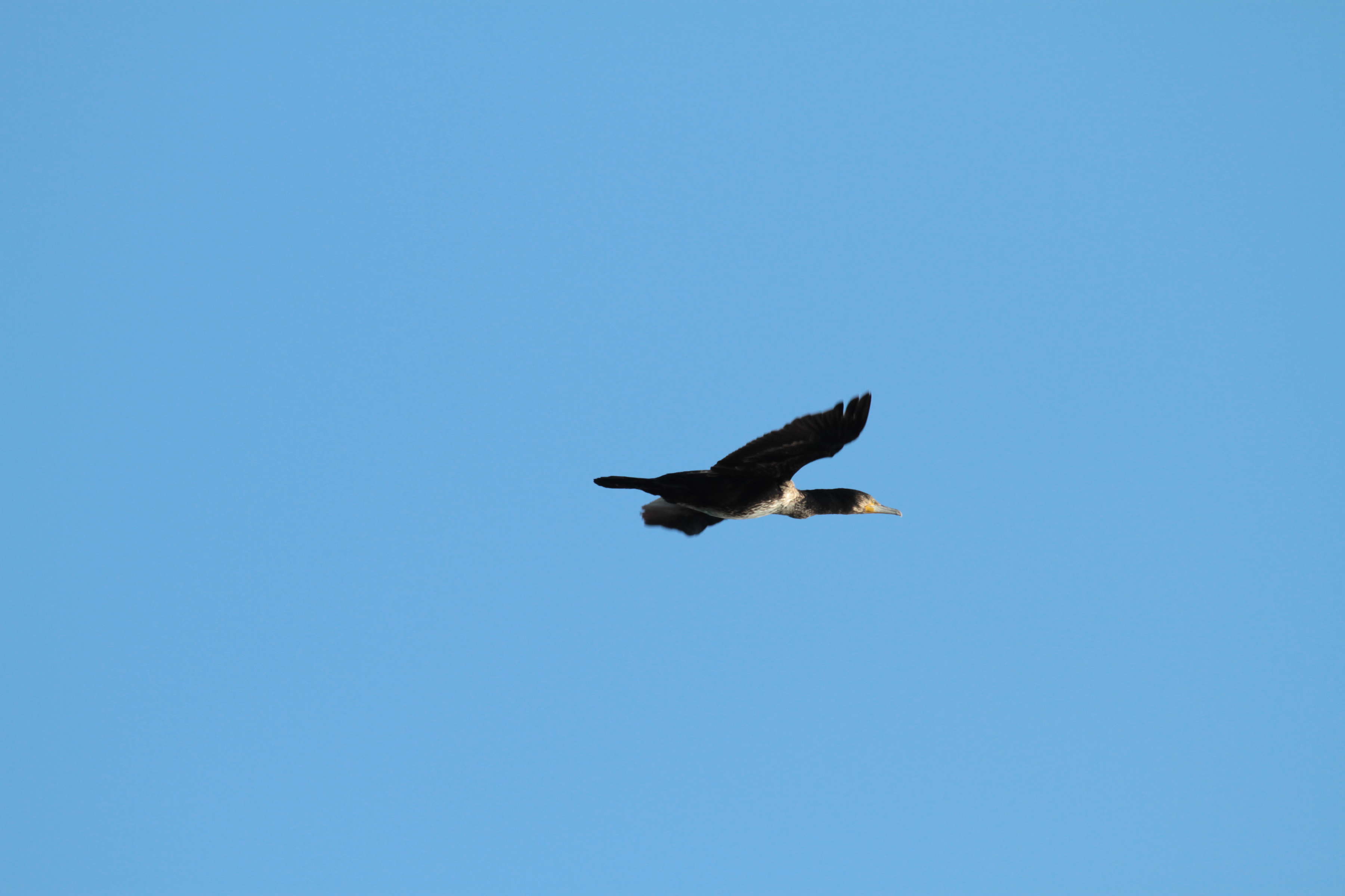

    ou en plein vol...
    http://img64.xooimage.com/files/7/9/...75-25bcb71.jpg
    et je nesuis pas du tout un spécialiste... ni des oiseaux d'ailleurs!

    Excusez-moi pour la grandeur des photos, mais c'est pour montrer au mieux... Peuvent être retirées après si besoin…
    Aucune retouche..
    Prises en JPG...
