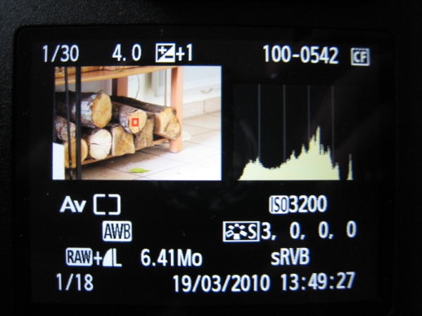

    Pour les plus septiques d'entre nous, je poste la photo de l'arrière de l'appareil.
    • EXIF: Canon ( DIGITAL IXUS 850 IS) | 4.6mm | 1/20s | f/2.8 |
    Dernière modification par mastervision ; 19/03/2010 à 13h22.

    Citation Envoyé par mastervision Voir le message
    Salut,
    Oui, j'obtiens absolument la même chose, que ce soit en Av, Tv ou P, en faisant tourner la roulette arrière juste après avoir fait la MaP sur le 5D².
    J'avais déjà eu ce désagrément lors de shootings en concert. Dans l'action, parfois, je pivote l'appareil, je frôle cette satanée roulette, et c'est de cette façon que j'ai faussé mes photos. Et comme je ne regardais pas à chaque fois les photos prisent (plus ménant à force) je me retrouvais avec une flopées faussées.
    Mais, j'ai trouvé une parade infernale: je 'LOCK' la roulette en position 'ON'... Faut-il encore que cela soit possible sur la disposition du 7D ?

  32. #32
    Achères (78)
    174
    7D + 430 EX II
    50 f/1.8 II, 24-105 L, 70-300
    @benshiva77
    Heu désolé mais je crois que ce n'est pas la problématique posée. Ou j'ai pas compris ton post.
    Je viens d'essayer et ça ne reproduit pas le soucis.
    Effectivement quand tu fais ta MAP (ou pas d'ailleurs) et que tu tournes la molette ariière, tu modifies l'expo mais ça c'est normal. Il y a toujours cohérence entre le baregraphe, la valeur notée au dessus de l'histogramme et le RAW.
    J'ai pas compris ?
    @Diakopes
    Satané informaticien alors ! Bah oui, à priori, le 7D n'est pas entièrement débugué !

    J'ai réussi à remettre les choses en place en basculant le pallier d'expo de 1/2 à 1/3.
    La question que je me pose surtout à présent c'est comment est arrivé le problème ?
    Le soucis le plus important est qu'en fait, il sur exp réellement de +1/3 ... Heureusement que j'ai shooté en RAW ... J'ai pu reprendre toutes mes photos et les exposer correctement.

    Nous sommes donc que 2 à avoir rencontré ce problème ?
    Si c'est vraiment le cas, c'est plutôt rassurant, il semblerait donc que le bug ne se produise que très rarement. Mais comment apparait il ?
