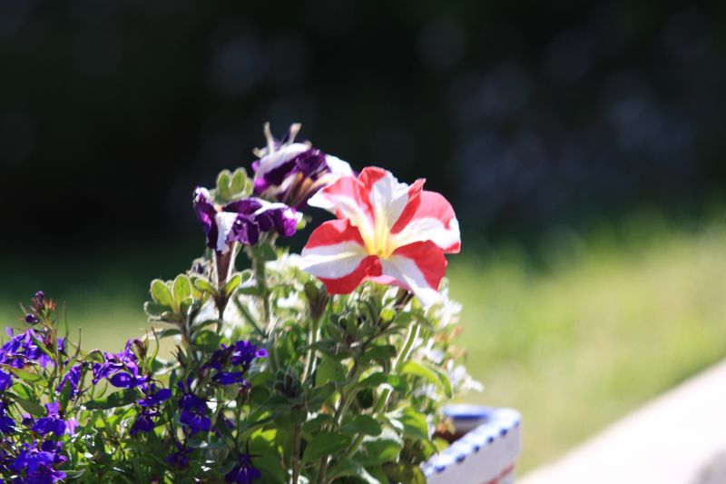

    Voici 2 photos, la première est prise avec une focale de 93mm
    • EXIF: Canon ( EOS 40D) | 93mm | 1/25s | f/32 | ISO 200
    La deuxième avec une focale de 200mm
    • EXIF: Canon ( EOS 40D) | 200mm | 1/250s | f/5.6 | ISO 100

    Excuse moi, mais je doute qu'un membre du forum arrive à faire avec un 70-200mm une photo nette à 1/25ème de seconde (sans utiliser un trépied, une stab, ou une raffale)
    Pour la 2
    Bon sauf erreur de ma part sur le mode résultat paysage tu ne peux choisir l'endroi ou l'appareil fait la mise au point en l'occurence il semblerai que les petites fleurs bleues sur la gauche soit nettes. Ce mode fonctionne sauf erreur en One Shot dès lors je suppose qu'un léger vent faisait bouger les fleurs du centre de l'image, ce qui explique que l'af ai choisit les fleurs bleue.
    Je vais être dur, mais je crois qu'un petit test sur trepied et mire à pleine ouverture démontrera que cet objectif n'a aucun problème. Dès lors je ne peux que t'inviter à relire les modes d'emploi et ce forum sur la façon dont un reflex fonctionne.

    F32 provoque une perte de piqué à cause de la diffraction, de plus la vitesse est bien trop basse.
    Pour la seconde la vitesse doit encore être un peut trop basse, en éq 35mm ça fait320mm donc rien en dessous de 1/320s au mieux, sachant que c'est un objo lourd, il faudra augmenter les isos ou ouvrir plus.
    Bonne chance dans tes essais.
