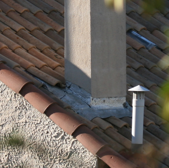

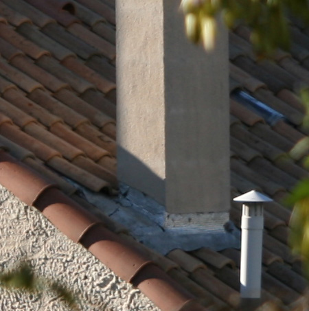

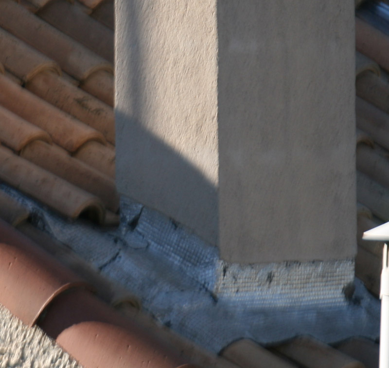

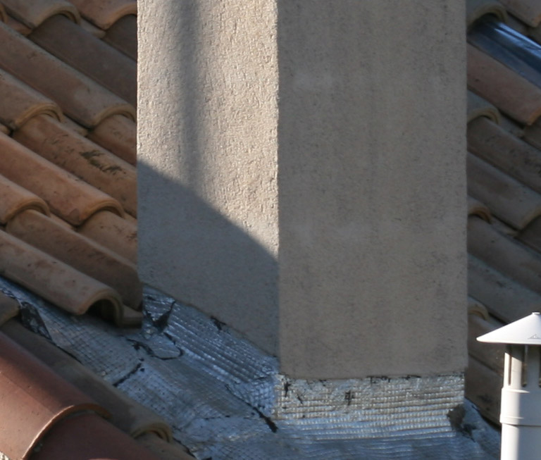

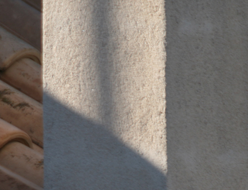

    Bon, je fais le choix d'ouvrir une nouvelle discussion au lieu d'utiliser la précédente pour pouvoir poster mes essais sans dépasser le quota.
    Voilà j'ai enfin eu le temps de me pencher sur mes pb de MAP et de faire quelques essais sur pied, comme on me l'avait conseillé. Même si le choix du sujet de mon test n'est peut être pas le meilleur, je pense que les résultats sont parlants. Reste pour moi à savoir, et je compte sur vous pour m'aider, si seul le boitier est incriminé ou si le(s) objo(s) le sont aussi. Merci d'avance de votre aide.
    Les photos ont été faite dans la même minute, sans déplacer le pied et en faisant la MAP au même endroit (la cheminée). J'ai utilisé mes 3 objectis au mini et au maxi. Je ne poste pas le rendu à 17mm car ce n'est pas significatif.
    • EXIF: Canon ( EOS 400D DIGITAL) | 50mm | 1/640s | f/4 | ISO 100
    • EXIF: Canon ( EOS 400D DIGITAL) | 70mm | 1/500s | f/4 | ISO 100
    • EXIF: Canon ( EOS 400D DIGITAL) | 200mm | 1/500s | f/4 | ISO 100
    • EXIF: Canon ( EOS 400D DIGITAL) | 135mm | 1/400s | f/4.5 | ISO 100
    • EXIF: Canon ( EOS 400D DIGITAL) | 400mm | 1/200s | f/5.6 | ISO 100

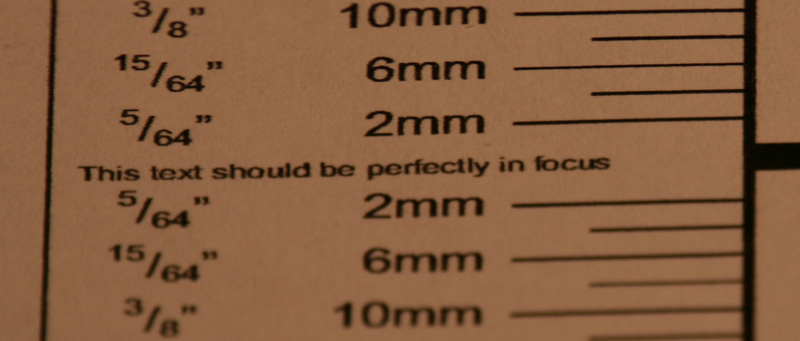

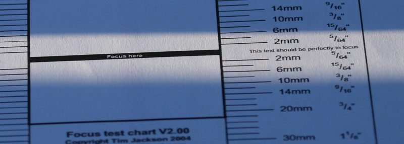

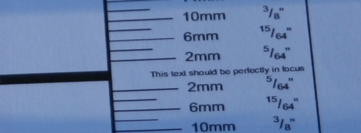

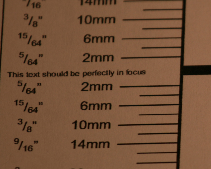

    bon, moi, j'ai essayé la grille, et logistiquement je n'ai pas trouvé ça très pratique surtout pour tester le 200 et le 400 !!!D'ailleurs je ne suis pas sur que l'angle soit parfait à ces focales. Voilà les résultats aux différentes focales (crop à 100%) .
    • EXIF: Canon ( EOS 400D DIGITAL) | 70mm | 1/400s | f/4 | ISO 100
    • EXIF: Canon ( EOS 400D DIGITAL) | 200mm | 1/400s | f/4 | ISO 100
    • EXIF: Canon ( EOS 400D DIGITAL) | 400mm | 1/160s | f/5.6 | ISO 100
    • EXIF: Canon ( EOS 400D DIGITAL) | 50mm | 1/640s | f/2.8 | ISO 100

    Citation Envoyé par yodademars Voir le message
    bon, moi, j'ai essayé la grille, et logistiquement je n'ai pas trouvé ça très pratique surtout pour tester le 200 et le 400 !!!D'ailleurs je ne suis pas sur que l'angle soit parfait à ces focales .
    pour tester précisément ton AF, il faut que ta "cible" soit parfaitement // au plan du capteur et dans l'axe optique. la mire est une mauvaise solution
    il faut aussi effectuer le test sous un éclairage suffisant car la précision de l'AF est moins importante en basse lumière

    Voilà, j'ai refait mes tests avec le 50,le 70 et le 200. Pour ne pas encombrer le forum j'ai stocké mes tofs complètes à cette adresse:
    http://www.neufgiga.com/index.php?m=...646d28af62ce66
    Merci d'avance à ceux qui voudront bien me donner leur avis.
    Pour info : mode Av, one shot, ouverture max
    Région parisienne
    3 161
    EOS 400D ; Ixus 400
    Tamron 17-50 f/2.8
    C'est pas si mal ! Il semble y avoir un très léger front focus systématique de l'ordre de 6mm donc faible. Mais la mire est prise de très (trop ?) près et il n'est pas évident que le comportement soit le même avec plusieurs mètres.
    Le 50mm F2.8 (Tamron sans doute) est un peu décevant, il me semble que j'ai mieux que ça à 50mm. Mais là encore, c'est pris de très près et l'optique n'est sans doute pas au mieux de ses possibilités à cette distance.
