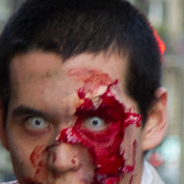

    Voila le type de photo ratée que je fais avec mon 24-105...
    • EXIF: Canon ( EOS 7D) | 65mm | 1/100s | f/4 | ISO 800
    Abonné Avatar de briceos
    avril 2005
    13 986
    C'est du flou de bougé, ça (pupilles), non ? Du reste, comme tu n'as pas suivi mes indications pour poster un fichier d'origine (et pas un fichier traficoté par un programme quelconque), il manque beaucoup de métadonnées.
    1 030
    EOS 5D Mark 3 + EOS 7D
    16-35 f/2.8; 24-70 f/2.8LII; 70-200 f/2.8LIS; 100-400 f/4.5-5.6LIS; 50 f/1.4
    Ah on, j'ai posté le fichier d'origine sans aucun traitement. Juste un export Lightroom
    Flou de bougé à 1/100 avec la stabilisation activée...

    Non, ce n'est pas un fichier "d'origine" !!!! C'est un crop d'un JPG issu d'un RAW developpé avec Lightroom, qui a bouffé plein d'exifs au passage. Un fichier "d'origine", c'est un .JPG ou un .CR2 copié depuis la carte mémoire. Pour plus de détails : https://www.eos-numerique.com/forums...post1970257033
    Flou de bougé au 1/100 avec IS ? Bien sûr que c'est possible, ça dépend de la tremblotte de chacun (rien de péjoratif, je suis moi même plus près du parkinsonien que du tireur d'élite). Et ça peut être aussi (surtout ?), un flou de bougé du sujet s'il se déplace (photo sur le vif ?).

    Au flash, cela evitera le bougé

    et puis à 100 isos, je pense que ça irait mieux pour évaluer le piqué!
