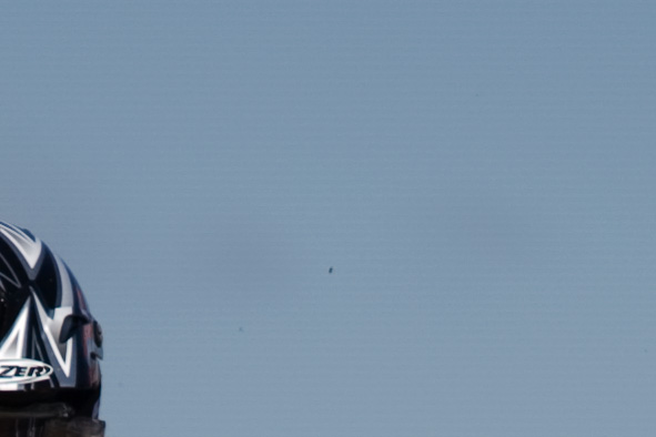

    j'ai un phénomène bizare sur mes photos, quelque soit l'objectif utilisé.
    j'a un effet de lignes qui apparait, comme une trame.
    Cela sur des photos à 50, 100 et 200 isos.
    En petit format, cela ne se voit pas mais à 100%, c'est bien visible, surtout sur l'arrière plan.
    Attention, cela ne viens pas du postraitement, car il n'y en a pas.
    merci de vos réponses qui pourraient m'aider...

    Je vois ce dont tu parles sur ta photo (visiblement ça dépend de l'écran qu'on a), mais par contre, je n'ai aucune idée de ce que cela peut être, et donc je ne peux rien faire pour t'aider! Navré!

    Effectivement, malgré l'écran pourri de mon portable à deux balles je vois les lignes citées surtout dans le ciel.
    Tu as peut-être un problème sur le filtre passe-bas de ton capteur

    Je confirme que l'effet de trame est plus particulièrement visible sur l'arrière plan (les arbres au fond et aussi le ciel) !!!

    En augmentant le contraste de l'écran on voit effectivement de fines lignes. ça ressemble à du banding.

    les gars si vous voyez pas les lignes vous avez comme un souci de réglage d'écran...
    on dirait une sorte de banding léger.

    Mais effectivement, après avoir copié et éclairci l'image, il y a comme une trame, une sorte de banding....

    L'effet de bande est régulier, comme un trame. ici les bandes sont horizontales car photo en mode portrait; En format paysage, les bandes sont verticales...

    Bon pas moyen d'envoyer le RAW sur le forum. je l'ai néanmoins reçu en mail et effectivement que ce soit avec CS3 ou LR, on voit les bandes.
    petit exemple en augmentant le contraste:

    Je suis du même avis que canon_passions c'est surement du banding ca m'est arrive sur un pentax au debut c'est léger mais au file du temps ca va s'intensifier.

    Je pesne que c'est du banding, ça arrive parfois sur certains capteurs. Les Nikon D2X et D200 ont connu également ce problème sur une série de capteurs (comme quoi ça n'arrive pas qu'à Canon! )

    Quelques nouvelles depuis le mois de septembre :
    suite passage en SAv ce problème de "ligne" a été corrigé...
