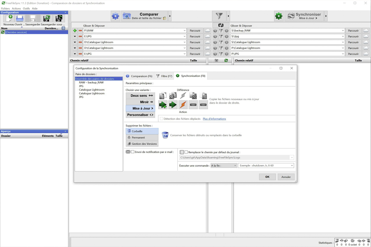

    Il y a aussi freefilesync qui permet la synchro. Il est dispo en windows macos et linux.

    Bonjour
    Ne fais pas " Fichier ---> Ouvrir " mais "parcourir " et tu sélectionnes tes sources et cibles.
    Quand c'est fait, tu configures la synchro, puis tu la lances , par le pavé en haut à droite

    En définitive, ça ressemble assez à Synchrodir, sauf que, au premier abord, c'est plus sympathique à regarder
