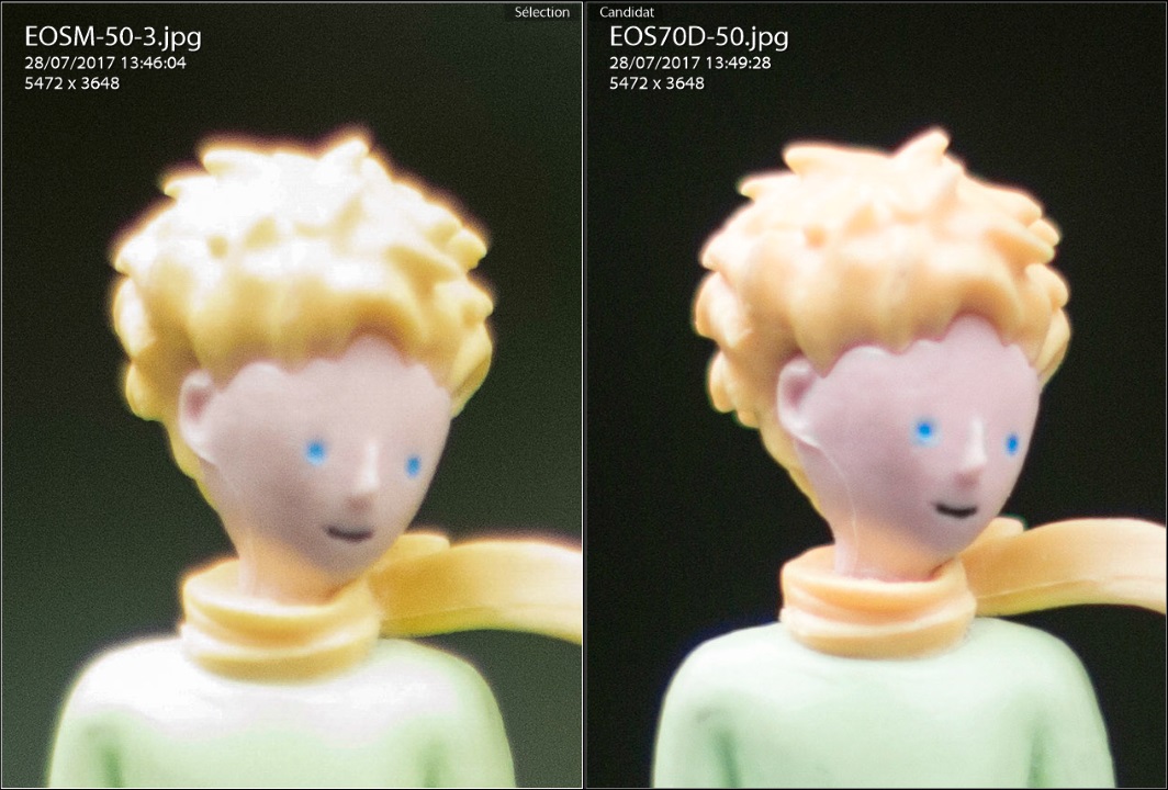

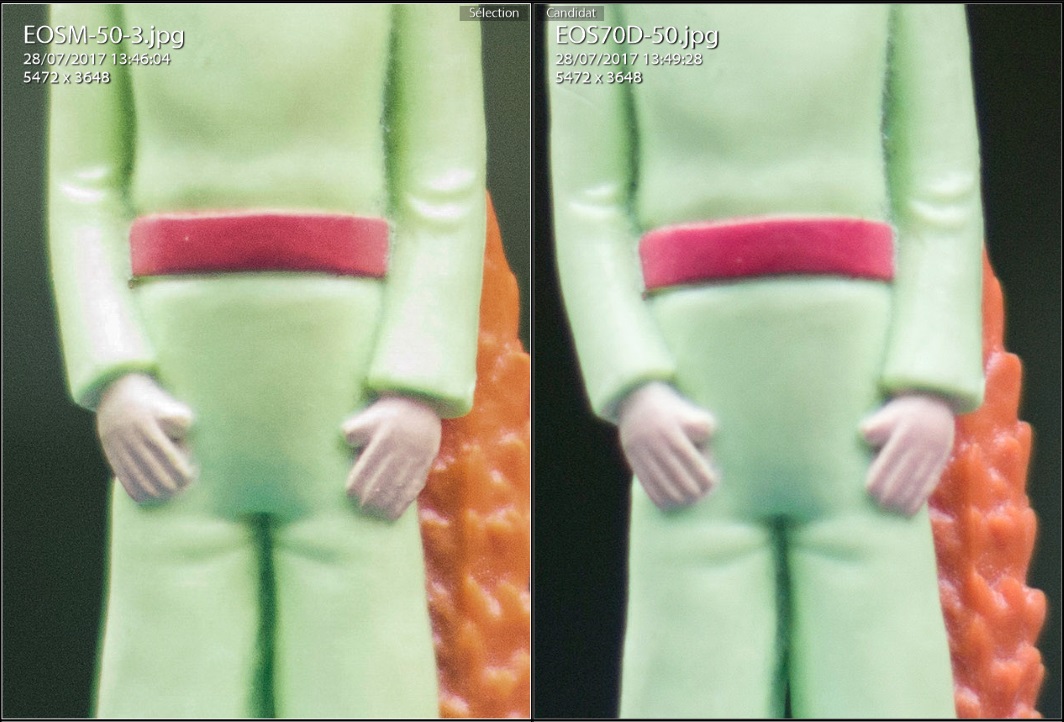

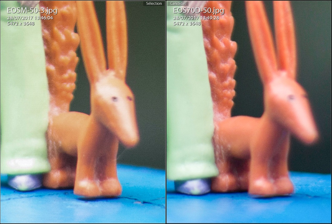

    En effet, j'avais mal regardé sur ton site ; je n'avais pas vu qu'on pouvait choisir la taille.
    J'ai donc téléchargé les fichiers en taille originale, et j'ai encore un peu de mal à me faire une opinion...
    J'ai modifié l'exposition des photos pour essayer d'avoir les fichiers les plus proches possibles. Idéalement, si tu refais des tests, essaie de mettre la même exposition pour les 2 (et BdB aussi, idéalement)
    J'ai également redimensionné le fichier de l'EOS M5 pour comparer à même taille de visualisation.
    Et j'ai donc tiré quelques crops 100% pour comparer (M5 à gauche, 70D à droite) :
    1- renard
    2- taille
    3- tête
    Qu'en penser...?
    Sur le crop 1 (renard), on voit que le museau du renard est beaucoup plus flou à droite (70D), ce qui me fait penser que le plan de mise au point n'est pas le même pour les 2 photos (légèrement plus en arrière sur le 70D)
    La queue semble légèrement plus nette sur le 70D.
    Sur le crop 2 (taille), c'est la photo de gauche (M5) qui semble plus nette : c'est là que serait le plan de netteté sur cette photo
    Sur le crop 3 (tête), c'est l'inverse : la tête est plus nette sur le 70D (la netteté max semble être légèrement en arrière du visage ; sur l'écharpe)
    Du coup... franchement je ne sais pas, il y a un très léger décalage de focus entre les 2, mais ça n'est pas si flagrant.
    Déjà, utiliser le central puis cadrer / décadrer peut induire un décalage de mise au point.
    Le cadrage et la perspective sont légèrement différents sur les 2 photos. Et 800 ISO sur M5 le défavorise un peu niveau netteté par rapport au 70D.
    Je me demande aussi si la qualité optique du 50 f/1.4 à pleine ouverture ne joue pas un peu : sur le 70D, la partie la plus nette est le visage, qui est bien centré. Sur le M5, c'est la ceinture, et c'est aussi cette partie là qui est la plus centrée. Je ne possède pas le 50 f/1.4, mais j'imagine qu'il est moins bon sur les bords qu'au centre, ça pourrait expliquer une partie des différences.
    Bref, je ne t'aide pas beaucoup, mais cet exemple ne me semble pas suffisant pour conclure à une défaillance de l'EOS M5. D'autant qu'il n'y a pas de raison qu'il y en ait une...
