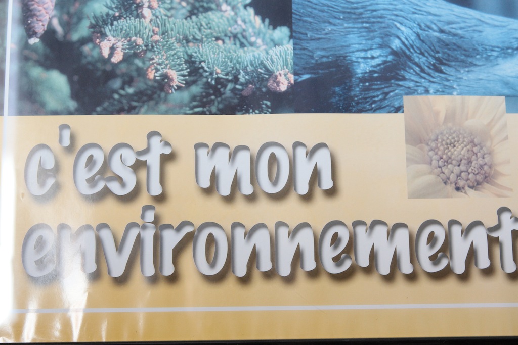

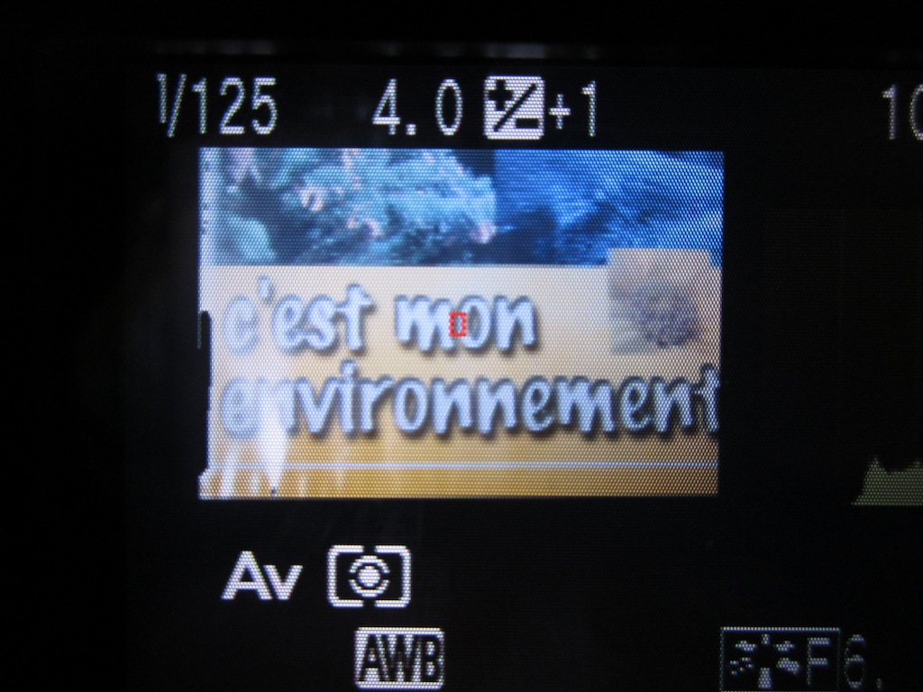

    Plutôt que de long discours voici l'exemple j'ai donc fais sur la photo la mise au point sur la lettre O vraiment à l'intérieur de la lettre (MON)
    • EXIF: Canon ( EOS-1D Mark III) | 42mm | 1/125s | f/4 | ISO 1000
    Lors du controle sur l'écran arrière du 1DIII voici ce qu'il affiche lorsqu'on souhaite voir le collimateur ayant effectué la map
    Est ce normal ?

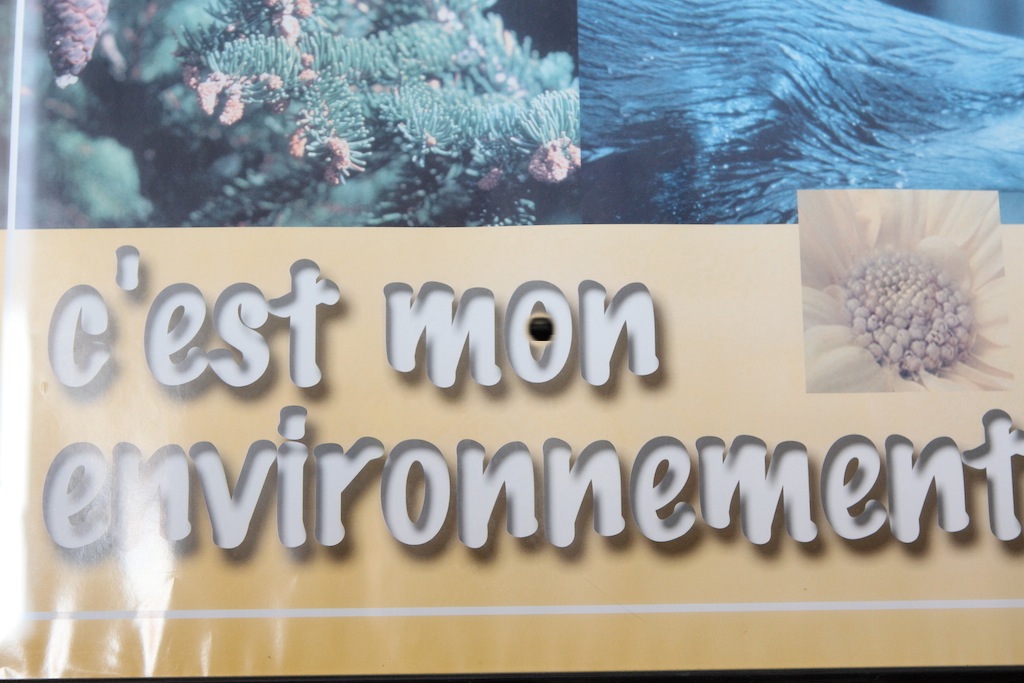

    Voila précisément ou est faite la mise au point quand j'appuie sur le déclencheur à mis course
    Abonné Avatar de Quibz
    Corrèze
    5 379
    Canon R6
    Il y a toujours ce petit décalage de rien du tout, bon aprés il est clair que mon boitier fonctionne super bien mais je demande juste si les autres possesseurs ont aperçu là meme chose lorsqu'il consulte l'écran arrière

    Ce qui me chagrine c'est si tu fais la map où tu l'a dit, il devrait y avoir autant de photo à gauche qu'à droite de la map, alors que là la map fait qu'il y a 15.3 cms d'un côté alors qu'il y en a que 13.6cms de l'autre !! En gros c'est comme si tout le verre de visée avait bougé et que tu ne cadre pas 100% de ce tu vois à l'oeil dans le viseur
    Est ce que tu peux vérifier entre ce que tu vois à l'oeil (par exemple place quelque chose qui serve à délimiter le cadre pile des 2 côtés du cadre et shoot sur pied. Est ce que les limites sont bien respectées ?
    Est ce que l'un des délimiteurs disparaît à la prise de vue alors qu'il était visible à peine au moment de shooter ?
    Car cela pourrait indiquer que quelque chose à bougé et que même si cela fonctionne, tu n'aurais jamais le cadrage de ce que tu vise, ce qui serait dommage

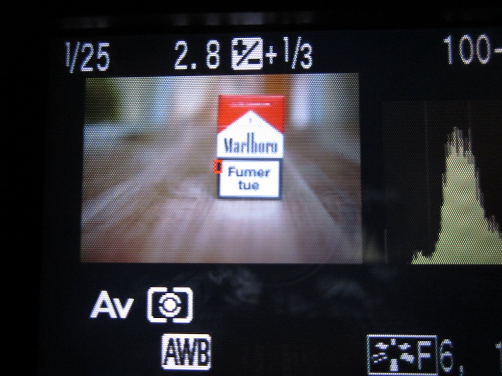

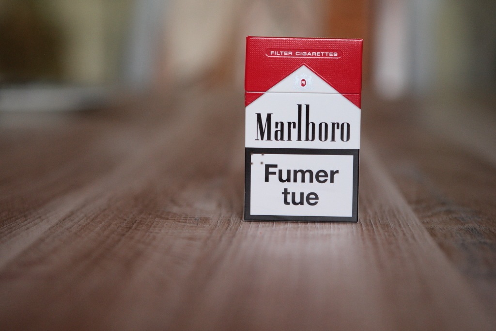

    Je viens donc de refaire des essais voici le résultat, la couverture du viseur à 100 % n'a pas de problème par contre voici le résultat avec mon 24-70 c'est trés léger comme décalage mais c'est bien présent
    J'ai placé volontairement mon collimateur AF dans le coin en haut à gauche comme les petits points l'indique
    • EXIF: Canon ( EOS-1D Mark III) | 68mm | 1/25s | f/2.8 | ISO 1600
    Voici le résultat du placement du collimateur sur l'écran arrière ou sur dpp
    • EXIF: Canon ( IXUS 105) | 5mm | 1/60s | f/2.8 | ISO 400

    Etant donné qu'il n'est clairement pas centré il serait pensable que c'est bien dans le viseur que le décalage existe, en gros le collimateur à bougé, il fait probablement la map là où il le montre dans le viseur mais comme l'écran pense qu'il est centré il affiche donc sur la photo la bonne position qu'il devrait avoir. Il y a donc bien eu déplacement de certaines pièces dans le boîtier ...
    A toi de savoir si cela est gênant à l'usage ... Si tu es encore sous garanti (ce qui m'étonnerais mais des fois que) j'avoue que je passerais par la case SAV, surtout qu'un jour tu le vendra et que celui qui l’achètera sera peut être moins tolérant
