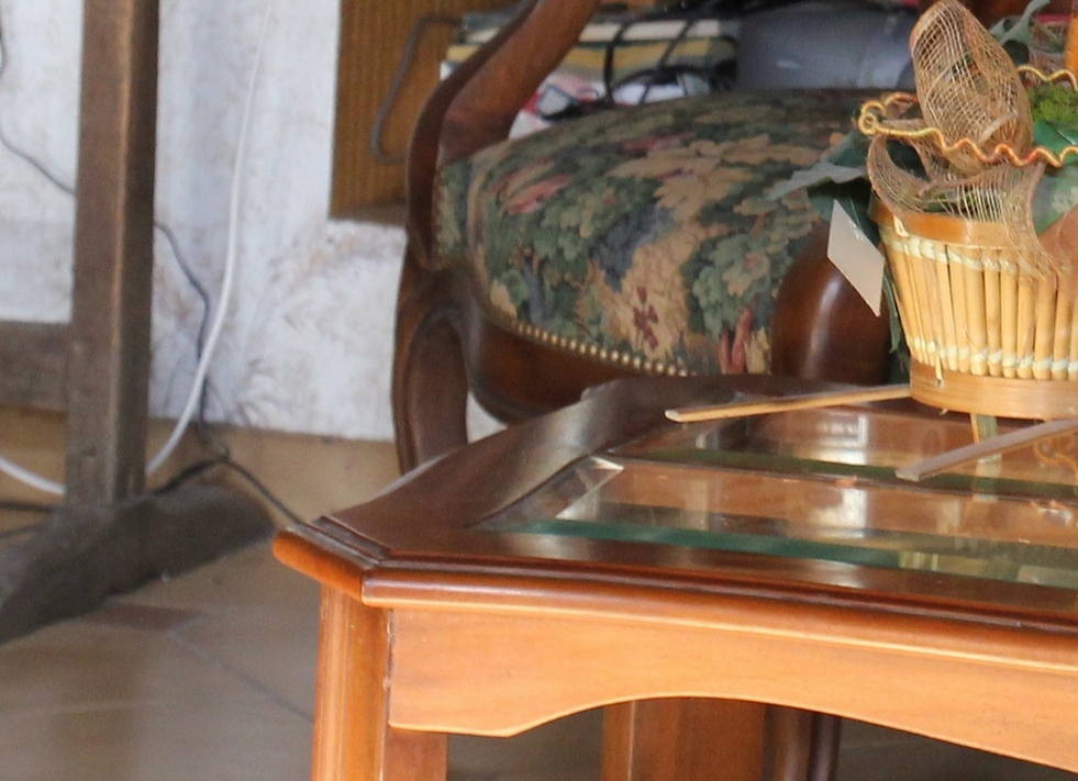

    Par défaut Voici les photos !
    J'ai retravaillé les photos complètes d'origine avec Fastone image Viewer, mais avec sa fonction de recadrage interne et l'option "sans perte". Ainsi, quand on enregistre le croop sous un autre nom que la toof d'origine, il conserve les exifs !
    Donc voici la premiere avec le Tamron 17-50 VC
    • EXIF: Canon ( EOS 60D) | Canon (EOS 60D) Tamron SP 17-50 F/2.8 XR Di II VC | 35 mm | 1/30e | f/5.0 | ISO 800 | 35mm | 1/30s | f/5 | ISO 800
    et la seconde (même pt de vue) avec le Canon 17-85 USM.
    • EXIF: Canon ( EOS 60D) | Canon (EOS 60D) Canon EF-S 17-85 f4.0/5.6 IS USM | 35 mm | 1/30e | f/5.0 | ISO 800 | 35mm | 1/30s | f/5 | ISO 800
    Donc on voit bien que celle evec le Tamron est plus lumineuse, à paramètres constants, mais qu'elle me semble manquer de netteté
    A vous lire

    tu as fait la mise au point ou?
    Membre Avatar de Frefon
    Boussois
    241
    EOS 7D grippé - 430 EX
    17-55 f/2.8 IS USM - 50 f/1.4 EX DG - 70-200 f/2.8 L USM
    Le problème est que la zone de mise au point n'est pas la même pour les deux photos, ce ne sont pas les mêmes collimateurs qui sont utilisés, de plus il aurait à mon sens fallut choisir le collimateur central et pas en multi.
    Mais il est vrai que le résultat est plutôt moins bien qu'avec le 17, ce qui ne devrait pas être le cas.
    Peut-etre refaire les clichés avec un seul et unique collimateur de mise au point??? AMHA

    +1 et à 2,8
    C’est normal, mis au point sur le collimateur qui détecte le plus proche,les quatres pour la premiere celui du bas pour la deuxieme photo.
    De plus à cet endroit, pas vraiment de contraste pour fixer efficacement.
    Attention aussi, 1/30 meme stabilisé, ce n'est pas la meilleure vitesse

    Comme promis, voici ce que sort mon exemplaire du 17-50 VC en studio.... On est bien d'accord c'est pas du niveau d'une focale fixe mais pour un transtandart lumineux et bon marché c'est quand même pas trop mal je trouve !
    Attention aucune prétention artistique sur l'exemple si-dessous, c'est juste pour illustrer mon propos
    Voilà l'image brut du boitier (EOS 7D - 1/80s - F/8 - 41mm - 100ISO)
    et le "crop" à 100%, j'espère que l'hébergeur ou ma méthode insertion gâche pas trop le rendu sur le fofo !
    Si quelqu'un la souhaite en HD pour s'en faire une idée plus précise, je peux lui transmettre par mail...
