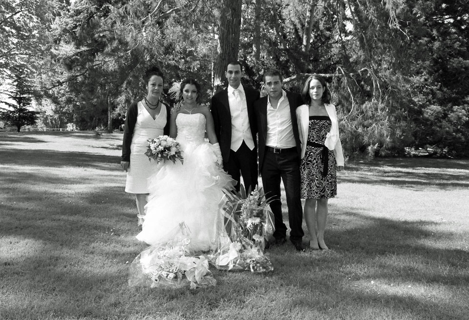

    hello se week-end pour rendre service à un amis j'avais accepté de lui faire ses photos de mariages . Tous c'est bien passé sauf une série de photos entre amis qui sont particulièrement dégueulasses . Mais j'aimerais savoir pourquoi pour ne pas refaire les mêmes erreurs !
    voila mauvaise colorimétrie bruits aucune netteté que c'est il passé ?
    http://sd-2.archive-host.com/membres.../Capturegd.JPG
    canon 7d 15-85 mm is
    20 mm
    F/10
    1/100 secondes
    iso 1600
    priorités ouvertures
    http://sd-2.archive-host.com/membres...um/Capture.PNG

    Très gros crop sur la 2 Iso trop important
    Première pareil trop fermé, iso qui ont grimpé, un coup de flash pour homogénéise les plans aurait été très bien ...

    pourquoi f10 - ils sont tous sur le même plan F5 aurait largement suffit, surtout à 20 mm
    en plus tu avais un flash ! alors rien ne servait de monter autant les ISO. sans compter que ton arrière plan est très clair. dans ce cas, le flash ne doit pas servir pour du fill-in, mais comme source principale.
    sinon, à éviter à tous prix les ombres des arbres non uniformes - ça crée de gros contrastes et en plus ce n'est pas beau.
    ceci dit, comme les autres, je ne comprends pas que la photo soit aussi floue.

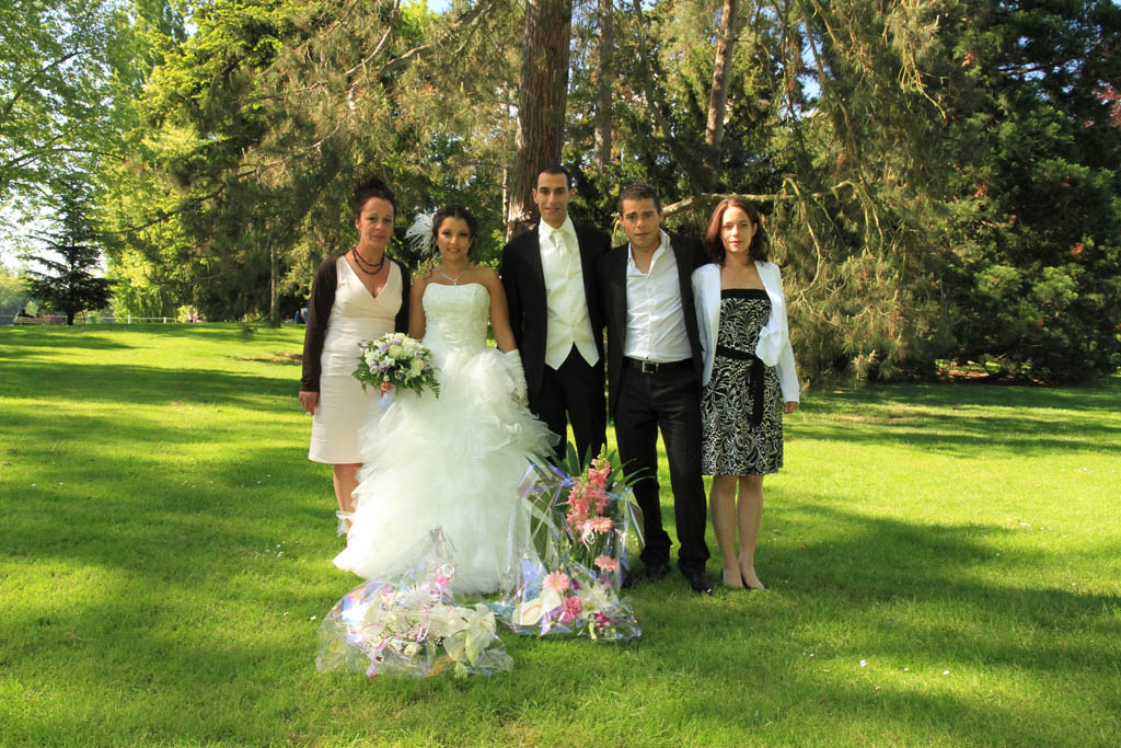

    Proposition de récupération (parceque les couleurs sont plutôt étranges aussi...), à virer sur simple demande. Traitement au T-Max 100, filtre jaune léger, recadrage un chouya, travail de la netteté, du contraste et quelques petites choses
    • EXIF: Canon ( EOS 7D) | 20mm | 1/100s | f/10 | ISO 1600
    On pourrait éclairer encore un peu les visages en choisissant un autre film, mais amha pour récupérer ça tu peux envisager du noir et blanc avec du grain

    voici le résultat de vos conseil mis en pratique cette aprem!!
