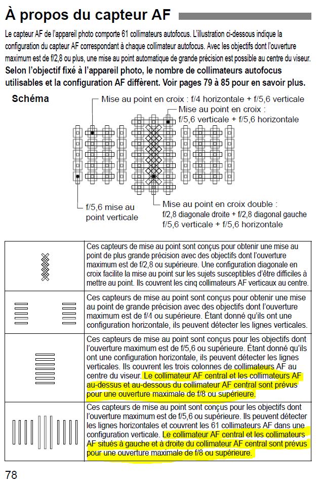

Je crois pense que le 5d3 a un af jusqu’à f8, du moins le collimateur central
Le 7D2 et le 5D3 ont les mêmes possibilités à F8, pour le 5D3
Pour le 7D2 voir https://www.eos-numerique.com/forums...post1972157052
=> collimateur central croisé, le collimateur adjacent à droite et à gauche uniquement vertical, le collimateur adjacent en haut et en bas uniquement horizontal

ayant la famille sigma , tu as aussi le 100-400 sigma décrit comme le bazooka, le 150-600 est lourd les 2 sont ouvert f:/5.6-6.3 , le mieux serait le 100-400 canon et tc 1.4 , le 150-600 sigma marche bien sur FF , il y a un TAP permettant de parametrer le zoom .sigma comme tamron se valent .
pour le TC , il faut voir si l'ouverture est inférieure a F:/8.

Et dans ton cas avec le 7D2 ou le 5D3 le 100-400 v2 et l'extender tu utiliseras aussi le collimateur central à cause du f8 donc tout va dans le même sens ;)

pour ces histoires de sensibilité des collimateurs, je crois que gerardo et moi avons déjà répondu ailleurs sur le sujet.... les cas répertoriés par canon ne prévoient pas les bidouillages électroniques de tamron et sigma
