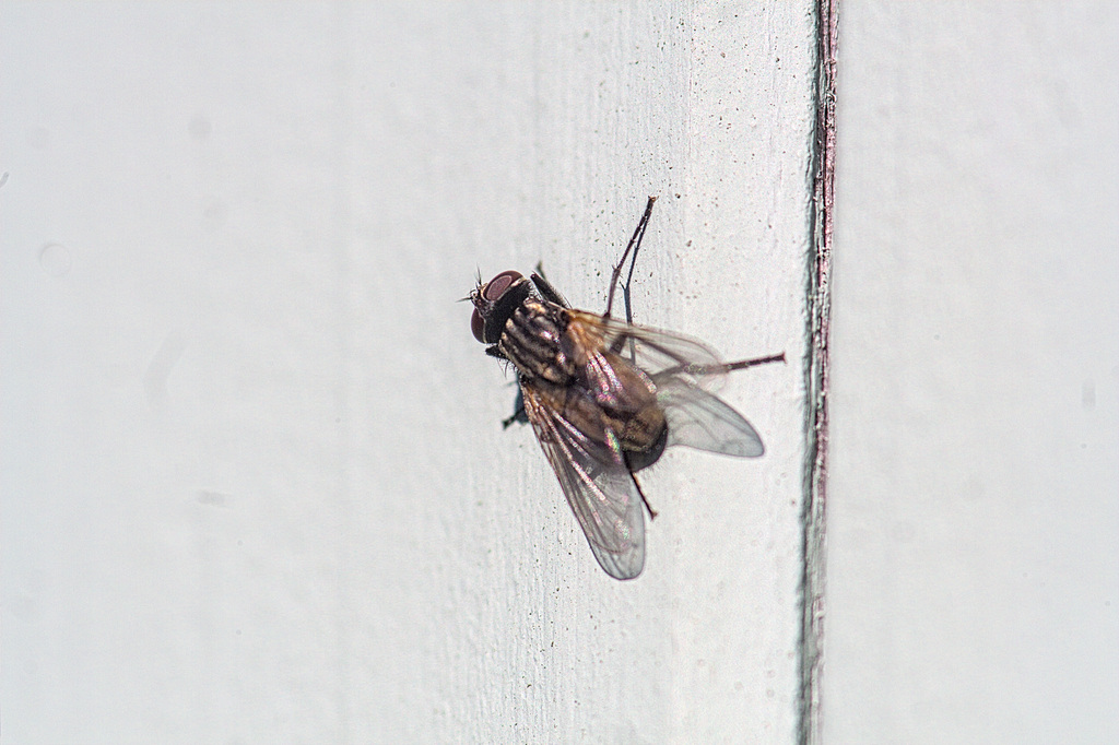

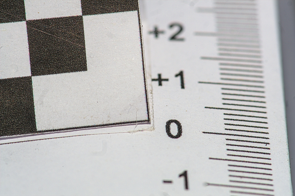

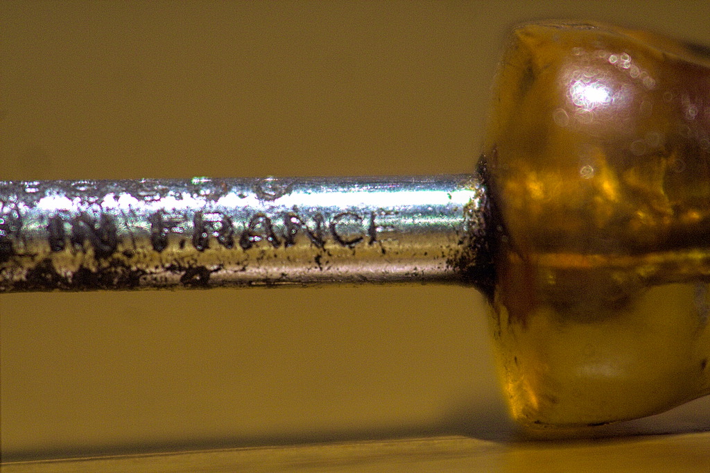

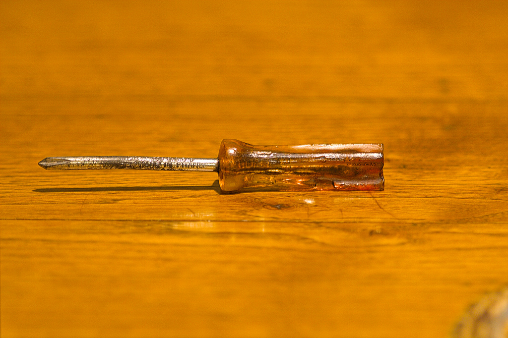

- EXIF: Canon ( EOS 350D DIGITAL) | 300mm | 1/500s | f/11 | ISO 100
- EXIF: Canon ( EOS 350D DIGITAL) | 300mm | 1/800s | f/8 | ISO 100
- EXIF: Canon ( EOS 350D DIGITAL) | 300mm | 1/640s | f/9 | ISO 100
- EXIF: Canon ( EOS 350D DIGITAL) | 300mm | 1/500s | f/9 | ISO 100
- EXIF: Canon ( EOS 350D DIGITAL) | 300mm | 1/250s | f/10 | ISO 100
- EXIF: Canon ( EOS 350D DIGITAL) | 300mm | 1/640s | f/5.6 | ISO 100
- EXIF: Canon ( EOS 350D DIGITAL) | 300mm | 1/250s | f/5.6 | ISO 100
La première avec la mire me rassure son mon réglage de l’AF !!
c'est quand même nettement mieux!

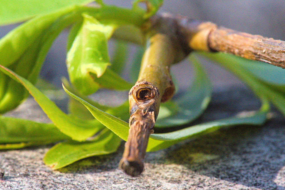

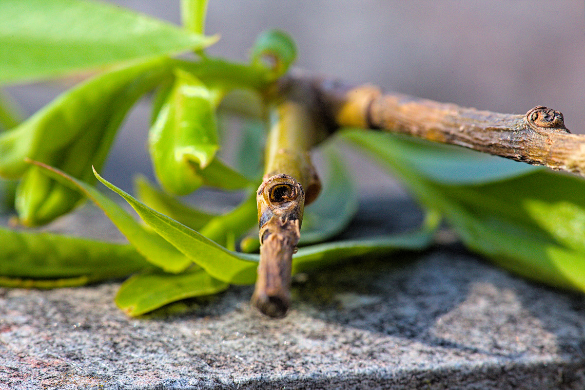

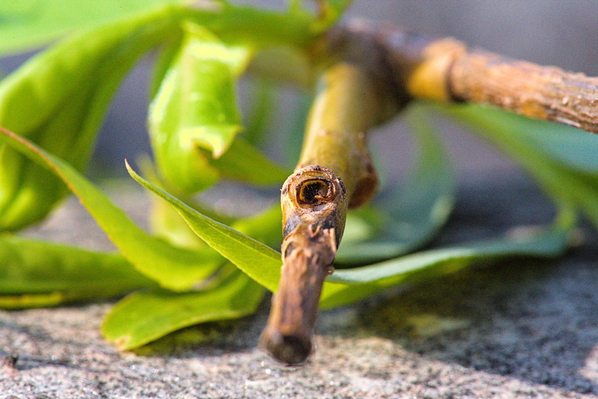

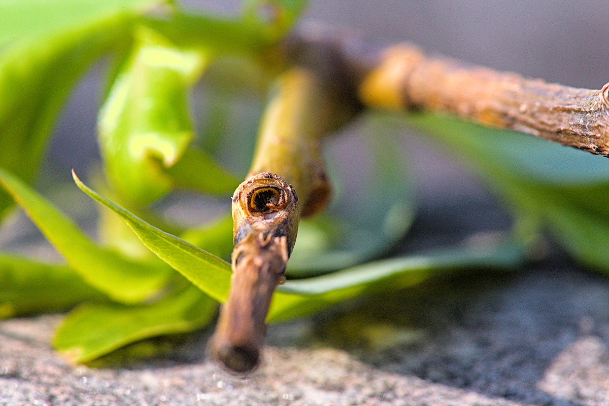

- EXIF: Canon ( EOS 6D) | 300mm | 1/250s | f/10 | ISO 400
- EXIF: Canon ( EOS 6D) | 420mm | 1/500s | f/10 | ISO 800
- EXIF: Canon ( EOS 6D) | 300mm | 1/320s | f/20 | ISO 2000
- EXIF: Canon ( EOS 6D) | 420mm | 1/500s | f/20 | ISO 3200
- EXIF: Canon ( EOS 6D) | 300mm | 1/320s | f/29 | ISO 4000
- EXIF: Canon ( EOS 6D) | 420mm | 1/500s | f/29 | ISO 6400
- EXIF: Canon ( EOS 6D) | 300mm | 1/320s | f/32 | ISO 3200
- EXIF: Canon ( EOS 6D) | 420mm | 1/500s | f/40 | ISO 12800
Image cropée pour arriver au même niveau que la précédente :
https://www.eos-numerique.com/safari...GlobeBlack.png
En conclusion, je dirais que la version cropée est moins bien que l’originale avec le TC malgré ses Isos élevés
Des avis ?

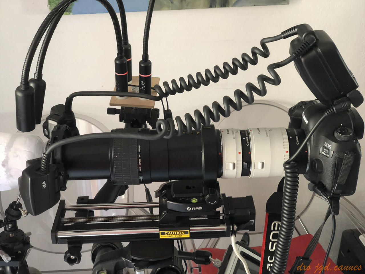

pour atteindre ce genre de grossissement, les passionnés utilisent des objectifs microscope, bien plus efficaces et qualitatifs qu'un amoncellement qui fait perdre en IQ à chaque rajout... et en plus nettement moins sujet aux vibrations...
Personne n’a jamais essayé de cumuler 2 bonnettes ? Elles sont prévues pour
pour les objectifs de microscope je n'ai jamais ose me lancer la dedans

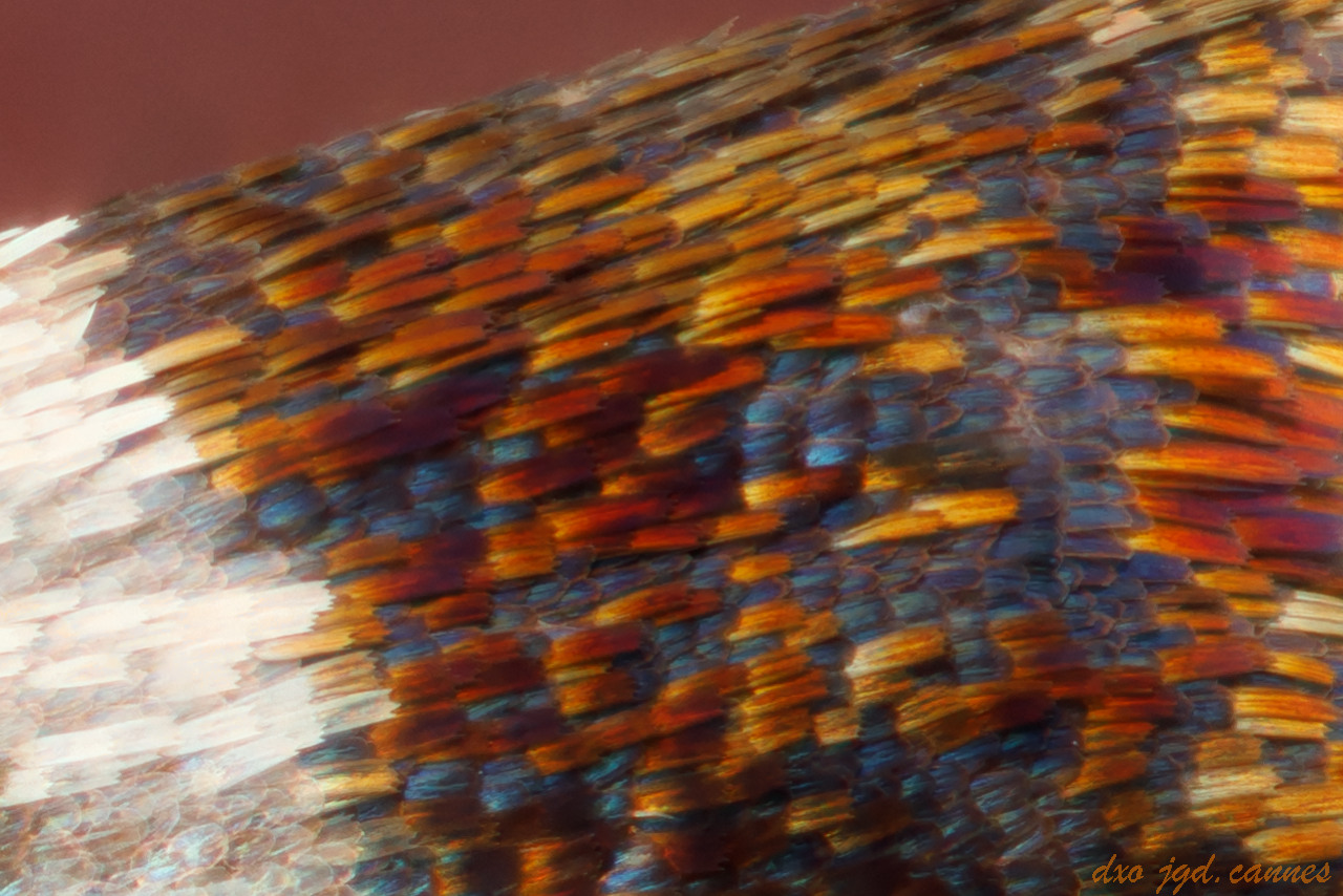

comme j'avais les doubleurs sous la main j'ai fait un essai 5X (X2) (X1,4) plus les bagues ==> ~~ 15X ou 20X :Lighten:
le bout d'une aile de coquille d'or :rudolph::
[IMG]
- EXIF: Canon ( EOS 5D Mark IV) | 65mm | 1/90s | f/2.8 | ISO 100
[/IMG]
un crop d'une image en 5X (6700 ==> 1280) 5X mpe x 5X crop ==> 25X
[IMG]
[/IMG]
le montage... pffff.... en plus, un ext 2x sur un ext 1.4x - quand on connait les déperditions optiques qui en résultent, rien qu'à l'usage d'un 2x... et qu'on voit bien sur ce cliché! sans compter les poussières....Citation:
Ce n’est pas le cas (bonnette Canon 500d)
bon, après chacun fait comme il l'entend, mais dans l'optique d'une belle qualité d'image, ce n'est pas la meilleure façon de faire àmha...
et cropper, pour quoi faire? un détail? lequel?
tout dépend ensuite de la composition recherchée ou on part dans l'illustration scientifique, mais bon, on utilise d'ordinaire soit des trucs automatisés soit des mpe65 avec rail motorisé.... du moins n'ai-je jamais vu grand-chose d'autre dans ce type de contexte
je n'en disconviens pas, mais sauf à retravailler fortement les clichés obtenus, la QI n'est quand même pas à mon goût géniale....Citation:
mais c'etait juste un essai je le repete
