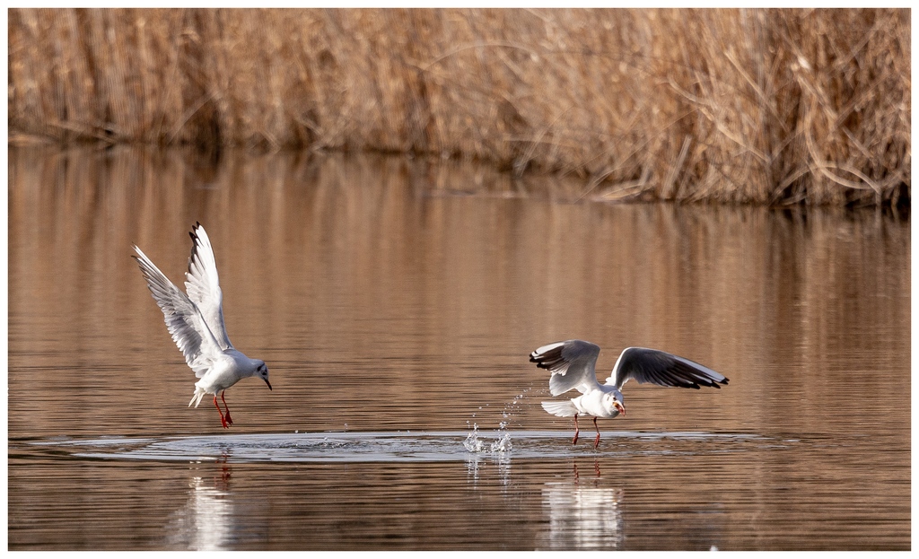

Toujours à la recherche du comment photographier des zoizeaux, une mouette saisie sur un etang , cropé , 6d + Sigma 120-400
- EXIF: Canon ( EOS 6D) | 400mm | 1/2000s | f/7.1 | ISO 800

Je pense qu'ici tu as bien trop cropé ...
Ici plusieurs défauts :
- tu cropes trop bien trop, ce qui va évidemment influencer sur la qualité finale
- l'expo qui n'est pas au top, le flanc de l'oiseau étant ici cramé
- un traitement qui n'est visiblement pas top, la granulation visible sur l'arrière plan n'est pas celle d'un 6D, elle est donc probablement le fruit d'un éclaircissement des tons sombres (visible sur les tons sombres des ailes) et probablement empiré par l'accentuation sur toute l'image (au lieu d'une accentuation localisée ou en utilisant un paramètre de seuil permettant de ne pas accentuer les zones d'aplats
- le cadrage final que tu as choisi n'est pas une bonne composition, alors que tu crop, donc c'est ici le choix qui n'est pas top alors que tu peux faire autrement
Globalement les paramètres utilisés de vitesse et ouverture sont OK, mais le crop bien trop important va détériorer l'image et faire perdre des détails
Bonsoir gerardo, merci pour les conseils, je vais retravailler cette photo et la reproposer.
en arrétant de pousser les curseur et en cropant moins..
j'ai oublié , il vas falloir que j' apprenne a faire des modifications localisées ( accentuation localisée par exemple)
La photo est bien mieux comme ça (2ème), le bruit disparaît et l'expo un peu forte sur les plumes blanches est alors "moins" gênante

Bonsoir , effectivement la 2 passe bien mieux , comme le dit Gérardo la 1 est bien trop croppé d'où la perte de qualité ...;))
Bonjour, un grand merci a gerardo, je me penche sur ce cours magistral ce WE , j'espére y arriver et remercie encore car je pense que cela peux aider pas mal de novices comme moi.
