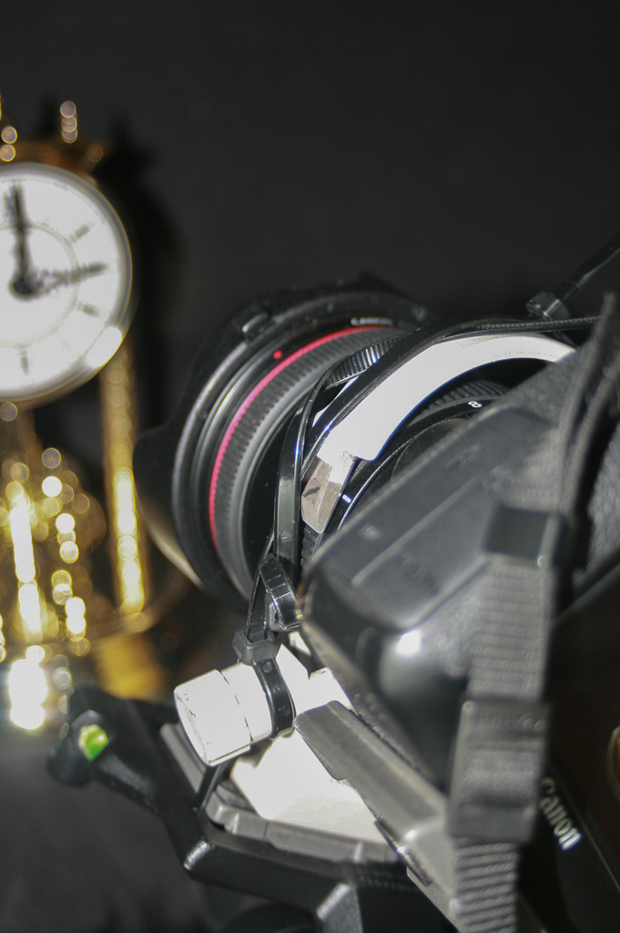

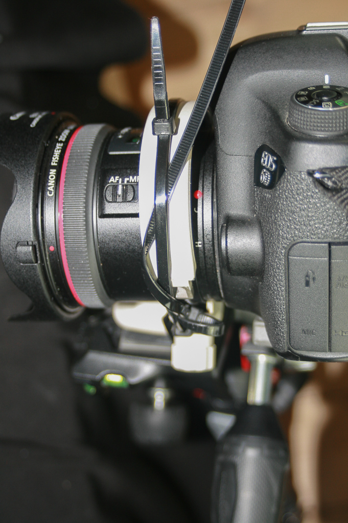

A la demande de Xavier, voici mon installation pour ma photo Explozoom rotatif de l'horloge...

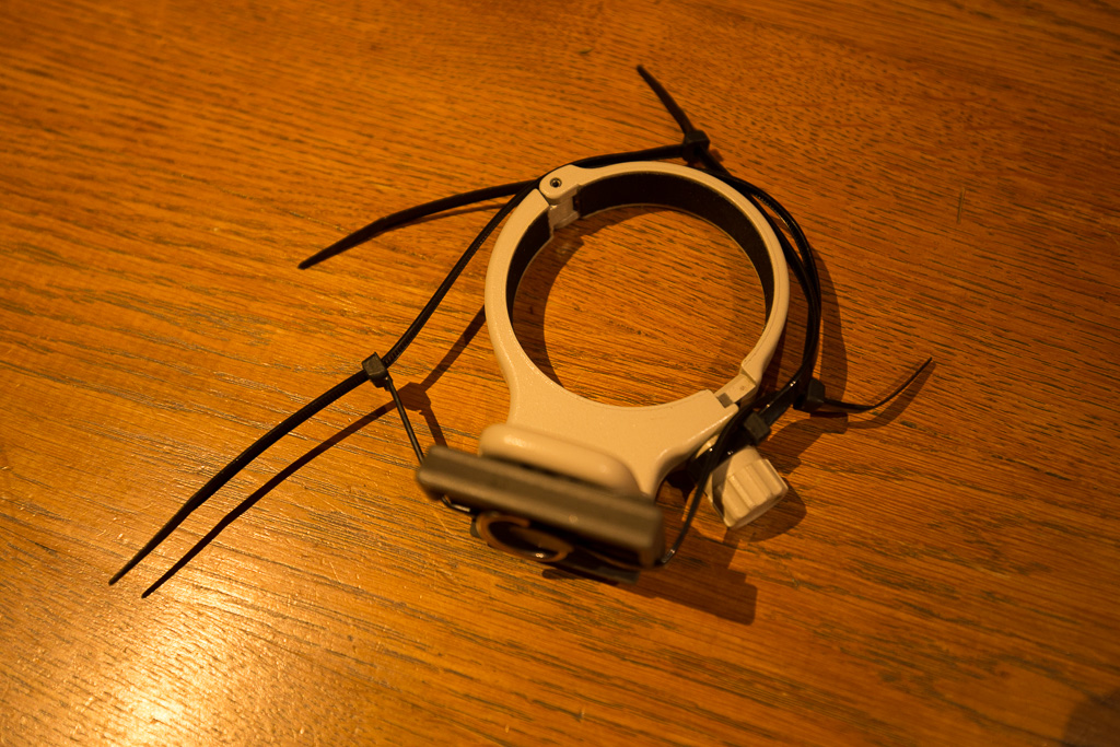

Pour ceux qui n'aurait pas suivi, le principe était de rendre fixe la bague de zoom sur un pied, et de faire tourner l'APN et non la bague pour l'effet Explozoom.
Pour se faire, j'ai utilisé le support de mon 400mm, mais comme celui-ci est trop petit pour la bague (mais presque bon quand même), j'ai ficelé cela avec des Rilsan(R) bien serrés, c'était suffisant pour que ça tienne.
Puis pour la prise de vue, après avoir lancé le balancier (des boules qui tournent), sur une photo de 6 secondes, il doit y avoir environ 1.5 secondes en butée à 15mm, puis 3 secondes de zooming, puis 1.5 seconde en butée à 8mm. D'ailleurs, ça m'a fait remarqué, en regardant la photo, qu'il y avait pile 60 degrés d'angle (10 minutes) entre le 8 et le 15mm (y-a-t-il une raison technique à cela ? Mystère...)
