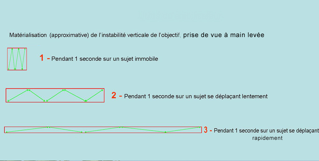

la théorie et le mode d'emploi sont pourtant clairs, le stabilisateur s'oppose aux mouvements de l'objectif donc à celui du suivi de l'oiseau.

Question : partant de l'hypothèse, à confirmer, que le stabilisateur fait gagner 2 crans sur un sujet immobile mais en fait perdre 2 sur les sujets rapides, vaut-il mieux :
- laisser le stabilisateur et augmenter la vitesse de 2 crans en perdant, pour conserver ouverture et luminosité, 2 crans d'ISO
