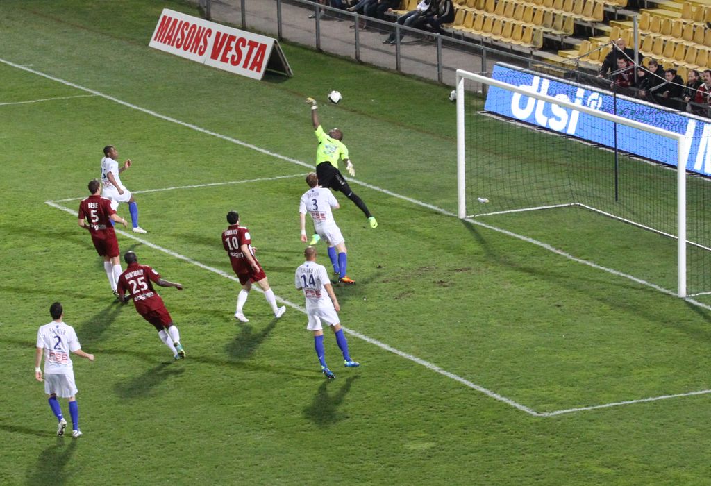

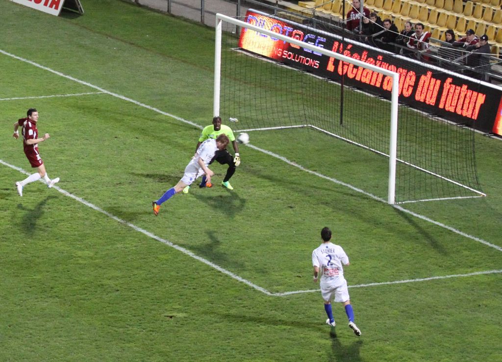

après tous vos conseils , je poste 2 photos du foot de ce soir
- EXIF: Canon ( EOS 50D) | 70-200 f4 L usm | 78mm | 1/250s | f/5 | ISO 2500
- EXIF: Canon ( EOS 50D) | 70-200 f4 L usm | 75mm | 1/320s | f/4.5 | ISO 2500
Le mouvement des joueurs tous dans le même sens est sympa sur la 1ère mais c'est dommage que la vitesse soit un peu trop juste -> le gardien est flou (même si tu ne peux pas vraiment faire mieux, tu dois sans doute être bloqué par la montée en sensibilité du 50D).
De même, un recadrage ne nuirait pas (en enlevant une bonne partie de droite) pour mettre en valeur le gardien (sur la ligne des tiers de droite dans l'idéal). En plus, ça doit donner un format carré qui peut assez bien rendre. ;)
La 2ème par contre n'est pas terrible je trouve : ça manque toujours de vitesse mais ça se voit plus là : aussi bien l'attaquant que le gardien sont flous.
Bref, tu es aux limites de ton matériel, il faudrait un objectif plus ouvert que f/4 dans ces conditions de lumière.
bah ca rend pas mal cette photo de saint symphorien,et plusieurs buts en prime...
Pourquoi avoir fermé à f/5 sur la première ? Tu aurais pu laisser à f/4 tu aurais gagné de la lumière
