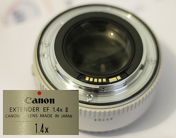

Pour amener des infos précises:
oui, il est possible d'empêcher la désactivation de l'AF. Il suffit de masquer non pas un mais trois contacts sur le TC:
http://i44.servimg.com/u/f44/11/04/40/60/double11.jpg
Ensuite, même si l'af est bien actif, il aura tendance à ramer un peu voire beaucoup.
Perso, j'ai testé la combinaison sur TC 1.4X + 100-400, masi sur 1D ou je conserve l'auto-focus, mais je n'ai pas été convaincu par le résultat.
Voilà ce que j'ai, il me manque des contacts à première vue :)

C'est une erreur de ma part, c'est sur l'objo qu'il faut masquer les contacts.
