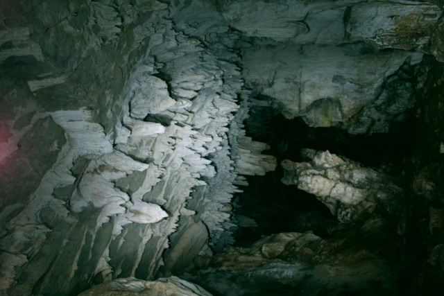

En faisant un essai de pose de 10s à 800 ISO sur un ciel étoilé, je me suis aperçu de l'apparition d'une auréole rose sur le côté gauche de l'image.
http://jf.brunelli.free.fr/transfert/ciel1.jpg

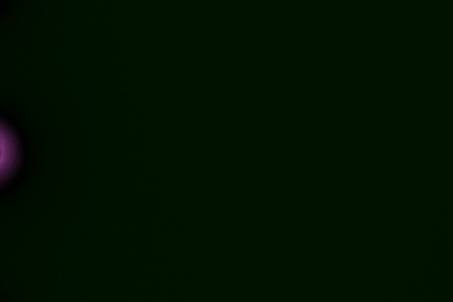

J'ai donc essayé de pousser la pose, en bouchant l'objectif, de façon à réaliser un dark. Une pose de 254 s à 800 ISO:
http://jf.brunelli.free.fr/transfert/300s.jpg
Ces auréoles sont le signe d'une défectuosité du capteur. Normalement, l'EOS 350D commence à montrer un bruit thermique rose sur des poses de plusieurs dizaines de minutes, et ces bruits sont localisés dans le coin droit/bas du capteur.
En photographie diurne, ce défaut ne pose évidemment aucun problème et ne se remarque pas. Par contre, dans mon cas, l'appareil n'est absolument pas utilisable pour la photographie astronomique, car même en soustrayant une image de dark à la photo, le signal rosé est toujours plus ou moins apparant, et la soustratction fait bien sur perdre du signal dans la zone concernée.
