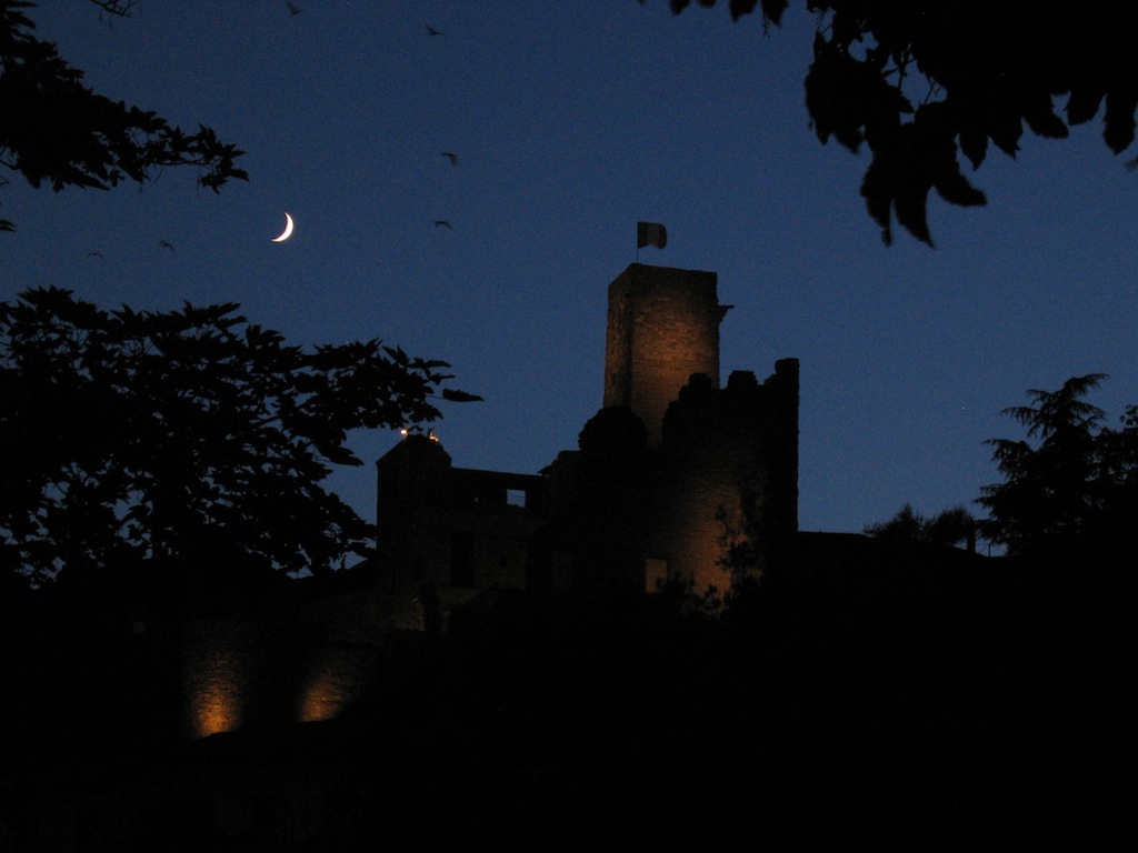

Voilà une photo de mon compact...
Je n'en demande pas plus à mon 50D... :)
- EXIF: Canon ( PowerShot S50) | Canon S50 | 21.3125mm | 1/15s | f/4.9 | ISO 200
Ca va aller ...

En voyant la photo, je ne vois pas où est le soucis vu les conditions, je n'ai aucune difficulté à en faire et de bien meilleure qualité avec le mien, même s'il n'y a pas de miracle : pas de lumière, ton boitier aura plus de mal, à toi de l'aider en passant en manuel (e c'est bien là l'avantage d'un reflex d'avoir des modes manuels où tu fais ce que tu veux à l'instar des compacts qui sont tout automatique)
Ah ben voui, mais 1/15, donc ton compact, il fait de pas de miracles, il pose longtemps. Ta question initiale, c'est :
Pour obturer au 1/200 en pleine nuit sans flash, faut monter les ISOs manuellement, y'a pas de mystère. Sur ta photo de compact, ça veut dire être au moins à 3200 ISO.Citation:
