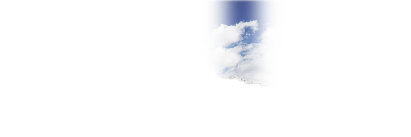

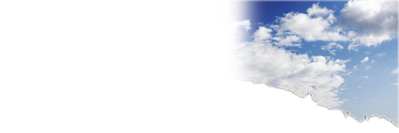

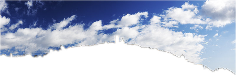

J'ai trouvé une solution en créant un calque de la partie droite avec un contour progressif poussé au maxi pour que la jointure soit harmonieuse : en jouant habilement du contraste, le la luminosité et de la saturation sur les 2 calques, j'ai pu obtenir un début de solution presque satisfaisante. Mais en réalité, ça ne jointe pas très bien et j'ai dû créer un 3 claque de raccord entre les 2 premiers.
