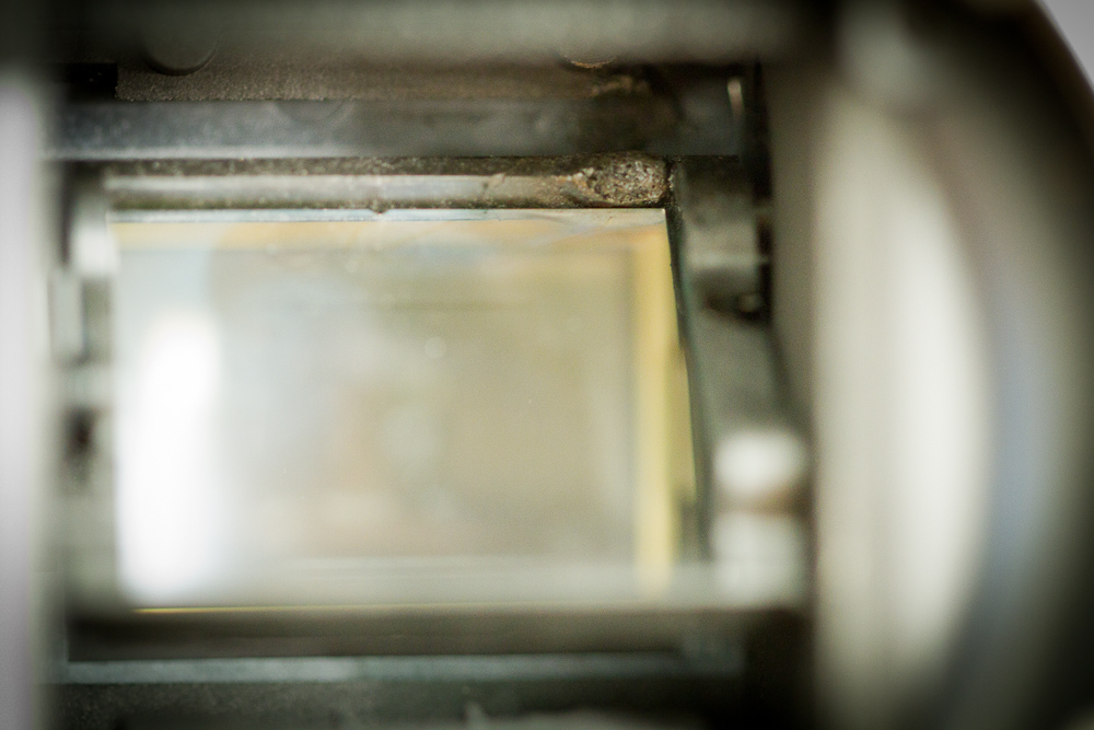

    Le contre-jour apporte beaucoup lors de nos prises de vue, avec une accentuation de l'ambiance présente. Pour ma part, cela m'arrive bien souvent lors de mes sorties animalières, équipé de mon 400 f 2.8 et de mon EX 7d.
    Hors, si le contre-jour est prononcé et prolongé, il y a un risque évident pour que votre boîtier subisse un fort échauffement ! Cela m'ait arrivé récemment durant une séance en bordure de rivière. M'étant placé en face du rayonnement, le téléobjectif a eu un effet de loupe et a brûlé l'intérieur de la chambre du 7d. Ce problème est assez récurent, mais pas grand monde n'est au courant.
    Il est évident que placer son matériel directement face au soleil est très mauvais, mais saviez-vous que la réverbération sur l'eau, la neige ou encore les rochers l'était également ? Et en particulier lors de l'utilisation du live-view ?
    Les conséquences sont assez simples, une partie du contour du rideau d'obturation va fondre et un dépôt va donc se former. Ce dépôt va ensuite empêcher le miroir de redescendre ce qui rendra impossible la prise de vue depuis le viseur (tout noir).
    Les précautions à prendre sont simples :
    - tout d'abord éviter de prolonger une visée en direction du soleil
    - placer le couvercle de l'objectif le plus souvent possible
    - veiller à orienter votre ensemble boîtier + objectif dos au soleil ou réverbération
    - en affût flottant, si vous devez vous déplacer vers le soleil, avancez en "crabe" pour éviter de lui faire face
    Ce fil reste ouvert, il est ici pour vous informer de ce soucis surtout valable pour les grandes focales lumineuses.
    Si vous avez des conseils à donner pour éviter ce désagrément, n'hésitez pas !

    On voit bien sur la photo jointe la zone brûlée en haut à droite du miroir :
    • EXIF: Canon ( EOS 7D) | 100mm | 1/13s | f/2.8 | ISO 3200

    Je viens de recevoir un message du sav Canon :
    Pour changer la cage miroir + l'obturateur la réparation reviendrait à environ 400€
    J'attends une nouvelle réponse pour avoir un tarif plus précis de la cage seulement.

    Je viens d'avoir le même souci que Nicolas
    Retour d'une journée d'observation d'aigles royaux en montagne enneigée ; toutes mes photos prises après une certaine heure sont très floues...
    En enlevant mon 400mm, je constate des marques de brûlures sur la cage et sur le bord du miroir : en cherchant un peu sur Internet d'où ça peut venir, je trouve ce fil et je comprends que j'ai certainement gardé l'objectif dans la mauvaise direction pendant mon attente !!!
    Canon dénonce la garantie et me fait un devis de près de 500€ pour remplacer cage + obturateur
    Nicolas, dans son dernier message, parlait de demander un devis pour une réparation partielle : qu'est-ce que ça a donné ?
