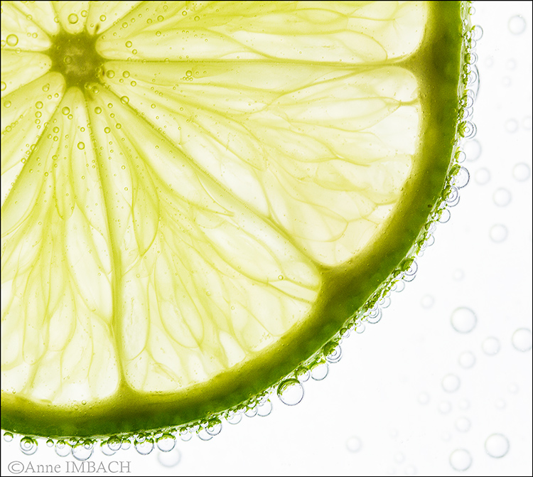

    Alors voilà, j'ai fait quelques essais. Et voici mon Perrier-Citron. N'hésitez pas à commenter
    • EXIF: Canon ( EOS 7D) | 60mm | 1/100s | f/6.3 | ISO 200

    Bonjour Anne,
    Le format carré lui va bien.
    Moi, j'aime bien, les bulles accrochées à la peau et au centre. Par contre j'aime moins celles que l'on distingue sur le fond blanc (Heu!!presque blanc) Je les aurai peut-être enlevées.

    Compo CANONISSIME!!!
    Je veux des explications sur le set-up lumiere!!!
    Comment as tu fais?!?
    Combien de flashs?!?
    Quel recipient?!? (on ne voit absolument pas de reflet, as tu donc utilisé un verre carré?!?)
    Comment "coincé" la rondelle et/ou la photographier en flottant?!?
    Combien de prise avant d'obtenir ce superbe resultat?!?
    Je veux tout savoir...
