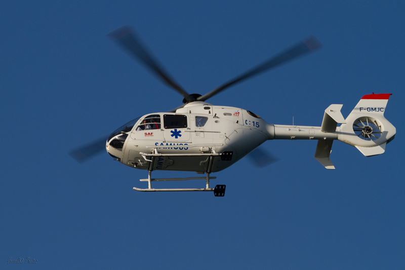

    J'ai besoin de vos conseils afin de savoir comment donner l'impression de mouvement pour les photos d'hélico ou d'avion.
    J'ai essayé en baissant la vitesse, mais le résultat n'était pas correcte (flou). Les meilleurs résultats je l'ai obtenu à 1/250s. J'ai fait mes essais sans pied.
    • EXIF: Canon ( EOS 7D) | CANON 100-400 USM L | 220mm | 1/250s | f/11 | ISO 100
    Merci beaucoup pour vos futurs conseils avertis

    Déjà tu devrais laisser plus d'espace devant l'hélico...
    Pour les pales, essaye une technique du filé : tu tombes radicalement la vitesse en suivant l'hélico à sa vitesse

    Oui il faut baisser la vitesse comme pour les avion à hélice (la vitesse dépend du nombre de pâle et du nombre de tours ) et suivre l'hélico avec l'IS en position 2.

    Merci beaucoup à vous deux pour les infos je vais refaire des essais avec une vitesse plus basse et voir ce que ça donne en espérant que ça ne soit pas flou.

    Tu auras forcément des flous au début par manque d'HABITUDE
    mais à force d'opiniâtreté tu auras de super résultat (rapport de 1 à 10 ou 15 au début...)
