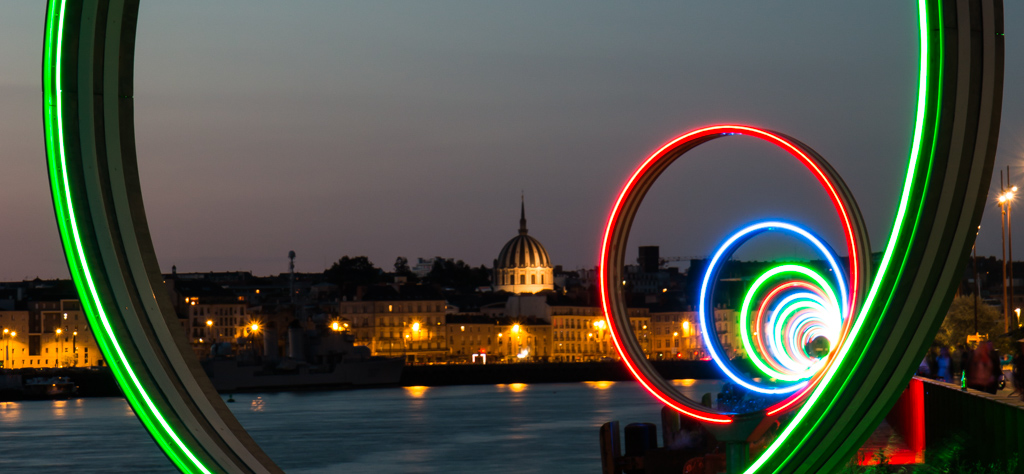

    Bonjour à tous !
    Je sais que des messages existent déjà sur le sujet, je les ai lus mais je ne trouve pas vraiment mon bonheur.
    Alors voilà : ce soir je vais faire des photos quand le soleil sera couché. En ville.
    Qui dit milieu urbain dit éclairages nombreux, de petites sources de lumières çà et là…
    J’ai un trépied et une télécommande mais quid des réglages ?
    Je vais prendre en photo les anneaux de Buren.
    Le lien pour ceux qui ne connaissent pas : » Anneaux de Buren
    Et photographier la ville de l’autre côté de la Loire, donc des éclairages urbains situés à une assez grande distance (plus de 100m).
    Que me conseillez-vous ?
    Je suis preneuse de tous les petits trucs et astuces pour réussir une photo de nuit.

    Voilà, c'est fait
    Demain je vais donc poster une photo car pour la 1ère fois de ma courte carrière photographique, j'en ai fait une qui me plait.
    Elle me plait à moi, pas sûr qu'elle présente de grandes qualités techniques. Mais bon, je vous la montre demain.
    Mais d'abord il faut que je m'abonne si j'ai bien compris.
    A demain !

    d'accord, c'est vrai que c'est formateur de se soumettre aux critiques.
    • EXIF: Canon ( EOS 70D) | 50mm | 5s | f/10 | ISO 100

    Pas trop mal pour une premiere, un poil sur exposé sur les anneaux et j'aurais ferme a f16
    Autre possibilte focale à 18 pour avoir net des anneaux à la rive
    Dernier point avoir un ciel moins laiteux
    Merci pour ton retour Mnemmeth.
    Mais je n'ai pas compris ce que tu veux dire quand tu dis : focale à 18 pour avoir net des anneaux à la rive.
    A 18mm je couvre un champ plus large, mais est-ce qu'en plus de cette plus large couverture on obtient à cette focale une plus grande netteté ?
    C'est ce que je comprends de ta phrase.
    Et avoir un ciel moins laiteux d'accord mais comment faire pour avoir un ciel moins laiteux ?

    En fait au début de la séance photo j'ai un peu tâtonné en cherchant les réglages. Avec Nenel l'autre Eosien, on se passait nos réglages en fonction des résultats que l'autre obtenait.... puis très vite je ne me suis plus préoccupée des réglages, mais plutôt de la composition et j'ai essayé de jouer avec l'éclairage.
    L'envie de me faire plaisir a pris le pas sur la recherche du meilleur réglage et effectivement j'ai pris beaucoup de plaisir à cette séance de photos de nuit ce qui est le 1er but que je recherchais... donc objectif atteint !
    Le fait d'utiliser une focale plus courte te permet d'augmenter la profondeur de champ. D'ou une netteté des anneaux (les plus proche) à la rive (pour les anneaux les plus éloignés).
    ah d'accord ! Là j'ai bien compris.
    Merci pour cette précision !

    Ben oui quoi ! Tu avais aiguisé ma curiosité et puis plus rien
    Là maintenant que j'ai compris je vais pouvoir explorer cette nouvelle technique.
    Je pense retourner au même endroit refaire des photos avec ce que vous m'avez appris.
    Comme quoi tu avais raison de me pousser à montrer ma photo, grâce à tes critiques constructives j'ai appris plein de choses.
    Mais tu ne m'as toujours pas dit comment obtenir un ciel moins laiteux. Y a-t-il une technique particulière pour cela ? Ou faut-il utiliser des filtres ?
    Moi tu vois faut pas me donner un os à ronger !

    Pour ça il faut savoir choisir son jour en général après un bon grain et un retour du beau tempsoù avoir de beaux nuages, l'avantage de la façade océanique c'est que ca change souvent
    Je suis complètement d'accord
    C'est le format exotique qui me dérange le plus ici
    Je t'ai expliqué pourquoi sur l'autre post avant d'avoir vu ta photo
    ça manque aussi un peu de peps sur l'autre rive, c'est du post traitement mais on verra ça plus tard !
    Pour le format exotique c'est logique, c'est une photo que j'ai recadrée alors évidemment j'ai perdu les proportions.
    Il aurait peut-être mieux fallu que je prenne directement la photo avec le bon cadrage.
    Je vais y retourner la semaine prochaine en essayant de tenir compte de toutes vos informations.
    Non, tu peux (dois) recadrer en gardant les proportions
    C'est, en principe, un onglet à cocher.
    Sinon, pour moi, une bonne habitude au début tout au moins est de cadrer plus large à la prise de vue pour permettre une re-cadrage plus équilibré ensuite, à tête reposée
