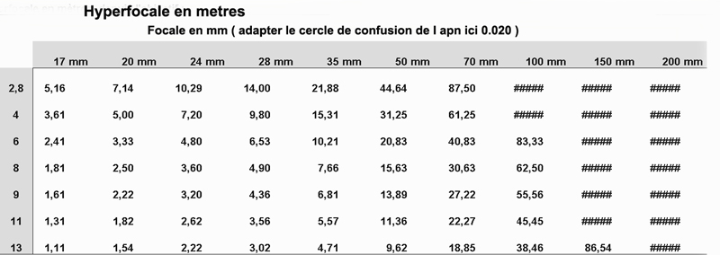

    J ai trois armes - en AF -:
    La calculette.
    Ce FICHIER EXCEL de calcul.
    Et ce pense bete :

    beocien : pratique, mais quand il est écrit "faire la conversion de l'équivalent de votre focale en numérique" je suis assez dubitatif. Un objo 50mm reste un 50mm, la taille du capteur ne change pas ses propriétés optiques. Il ne devrait donc pas y avoir besoin de faire de calcul d'équivalence de focale, je me trompe ?
    Membre Avatar de beocien
    Bayonne
    5 675
    1DX
    Ce n est pas tout a fait un calcul d equivalence de focale Panoramix mais plutot de cercle de confusion qui varie en fonction du capteur de l apn .... 0.3 en argentique 0.2 0.19 ... en numerique.

    Super ton lien magic flight !
    Cela permet de retrouver la distance de mise au point utilisee lors de la prise.
    J ai les cercles de confusion des apn reflexes Canon :
    1 D = 0.023
    5 D = 0.030
    50 D 450 D ... = 0.019
    :blink:
    Dernière modification par beocien ; 14/08/2009 à 17h57. Motif: Correction erreur pour le 50 D ....
