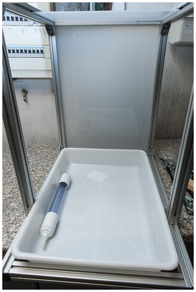

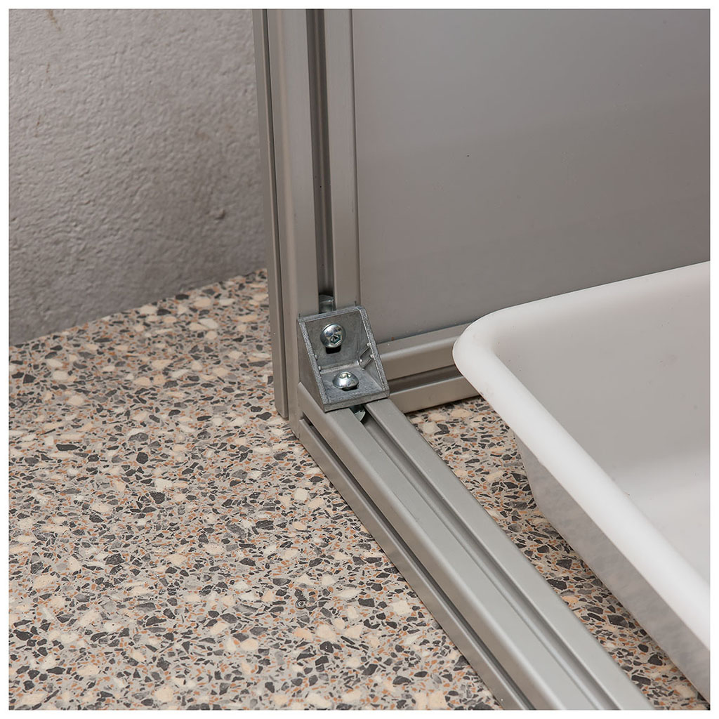

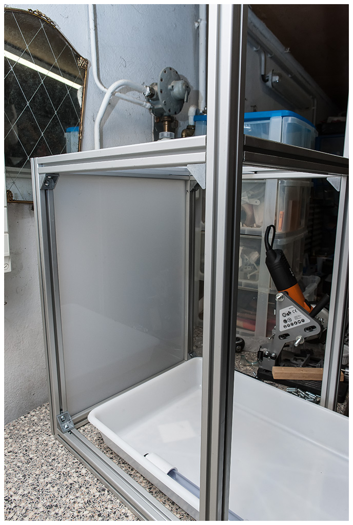

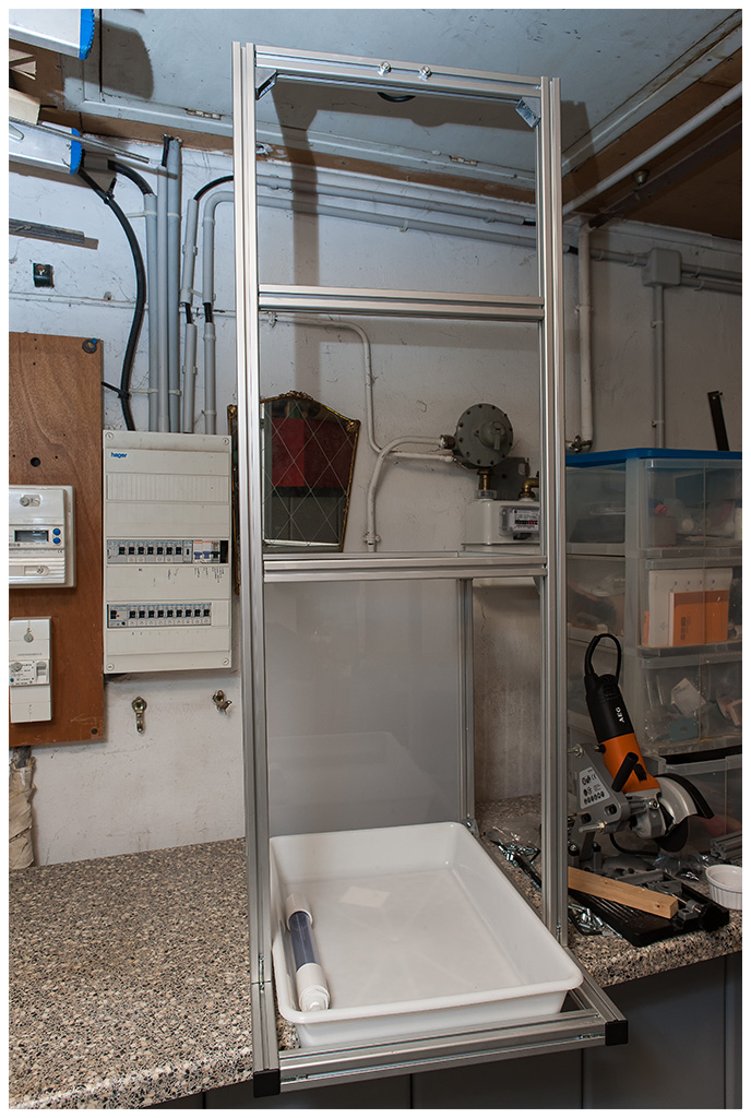

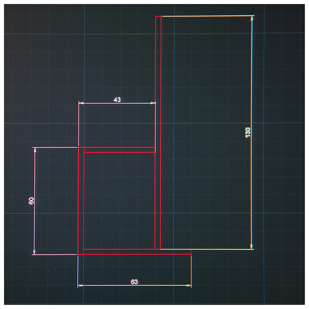

    J'ai pris du retard sur le planning, mais voilà ce que cela donne avant câblage et installation du matériel informatique et des flashs :
    1- Le plan schématique

    2 - Vue d'ensemble
    • EXIF: Canon ( EOS-1Ds Mark III) | 24mm | 1/80s | f/9 | ISO 400
    3 - Vue de 3/4 (avec le plexi en fond)
    • EXIF: Canon ( EOS-1Ds Mark III) | 24mm | 1/80s | f/11 | ISO 400
    4 - Vue de face (avec le plexi qui servira de tablette)
    5 - Détail d'assemblage
    • EXIF: Canon ( EOS-1Ds Mark III) | 70mm | 1/80s | f/11 | ISO 400
