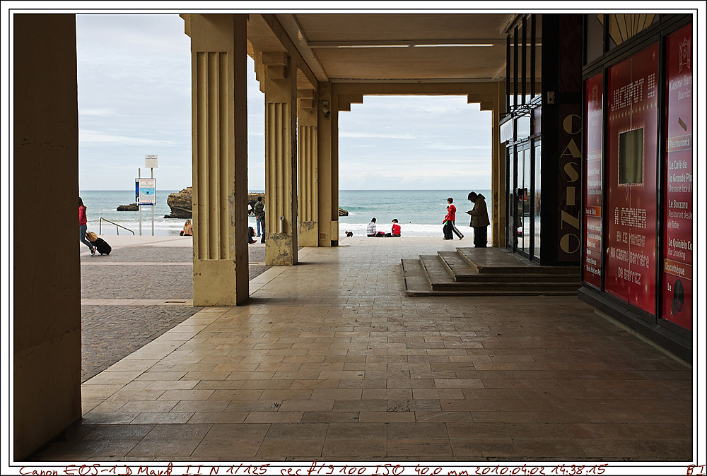

    J'ai trouvé cette photo au hasard du net il y a bien longtemps. Je viens de la "retrouver" sur mon PC.
    Je n'ai malheureusement pas les coordonnées du photographe pour lui poser la question.
    Celle-ci m'avait marqué, tant elle paraît "simple".
    Or je l'imagine techniquement peu facile à réaliser.
    Retravaillée ou pas, comment faire ce type de photo?

    C'est peut être une série de photos à des expos différentes puis fusionnées avec Photoshop ou autre ....voir un hdr en enlevant les fantômes
    25 993
    Il y a fort à parier que c'est une pose longue (mais pas trop non plus) de l'ordre de la seconde, donc prise sur trépied, sans doute en fin de journée (éclairage des candélabres), l'expo étant calée sur le ciel pour ne pas le surexposer, puis une récupération des ombres en post-traitement (il y a du grain dans les zones sombres). De même il a soit un objectif à décentrement qui permet de récupérer les verticales à la PDV en cas de grand-angle, soit fait cette récupération de façon logicielle.

    Il a fallu que les gens tiennent bien la pose par contre

    Si cela peut t aider j ai celle ci :
    • EXIF: Canon ( EOS-1D Mark II N) | 40mm | 1/125s | f/9 | ISO 100
    Prise au 17x40
    Reglages habituel de debut de sortie :
    M
    Surexposition des hautes lumieres - visee sur le ciel - curseur presque a fond =1.0 IL
    Et F9.0 1/125 s
    Prise de test de debut.
