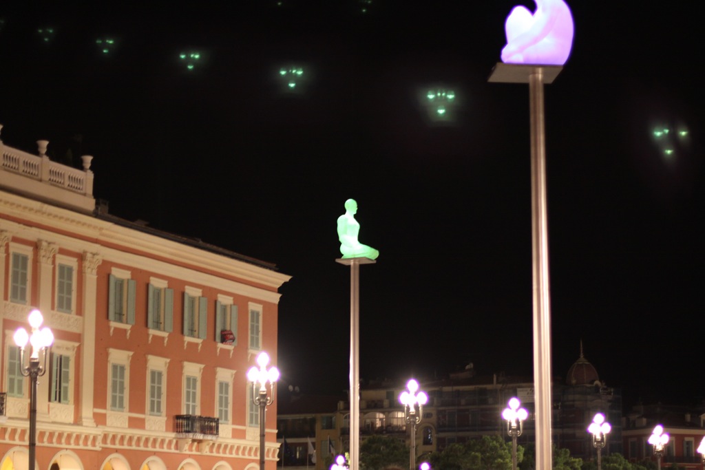

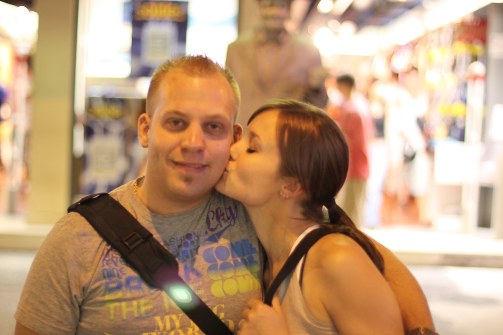

    Je souhaiterai savoir comment éviter cet effet gênant présent sur beaucoup de cliche que je prend avec mon 50mm.
    il y as très souvent des reflets lumineux sur mes cliché.
    que faire? pare soleil?
    merci d'avance.
    je sais que les photos ne sont pas du tout réussies mais je souhaite vraiment remédier a ce problème.
    • EXIF: Canon ( EOS 50D) | EF 50mm F 1.4 | 50mm | 1/60s | f/1.6 | ISO 800
    • EXIF: Canon ( EOS 50D) | ef 50mm F 1.4 | 50mm | 1/60s | f/1.4 | ISO 500

    c'est quoi les spots dans le noir de la première photo ???

    La une vire cette merde de filtre UV qui foire tout ... Et la 2 Ferme plus le diafragme !
    Même sur la 1 :p

    Citation Envoyé par Fredo_45 Voir le message
    Mon sauveur!!! sue la une c'est le filtre uv qui fait ca?
    pour la deux enfin ce genre de photo si je ferme plus je vais risque un flou de bouger a cause de la vitesse non?

    Citation Envoyé par beber06 Voir le message
    Tu monte les isos et c'est marre, le 50D supporte bien Et un coup de flash bien calculé aidera aussi

    comment ca et c'est marre?
    Flash avec cette distance? (sur la 1)
    Oui meme le flash internet tu peut le pondérer pour attenuer l'éclair !

    pour ce qui es du filtre uv...
    si je mets un filtre neutre juste pour la protection? cela aura les memes effet indesirable?
    merci.
    Et bien ne met pas de filtre, et tout ira bien dans le meilleur des mondes
    mais meme la journée ?
    a quoi sert réellement un filtre uv?
    A te faire perde 50 a 70 € ....

    Oui... ou bien tu mets un filtre qui va te coûter très cher... quel intérêt de se payer un 50mm au piqué fabuleux si c'est pour le pourrir avec un filtre? Vas lire:
    https://www.eos-numerique.com/forums...nnistes-73142/

    Citation Envoyé par ofnuts Voir le message
    Carrément merci pour le lien.... j'en ai déjà appris beaucoup sur les filtres...
