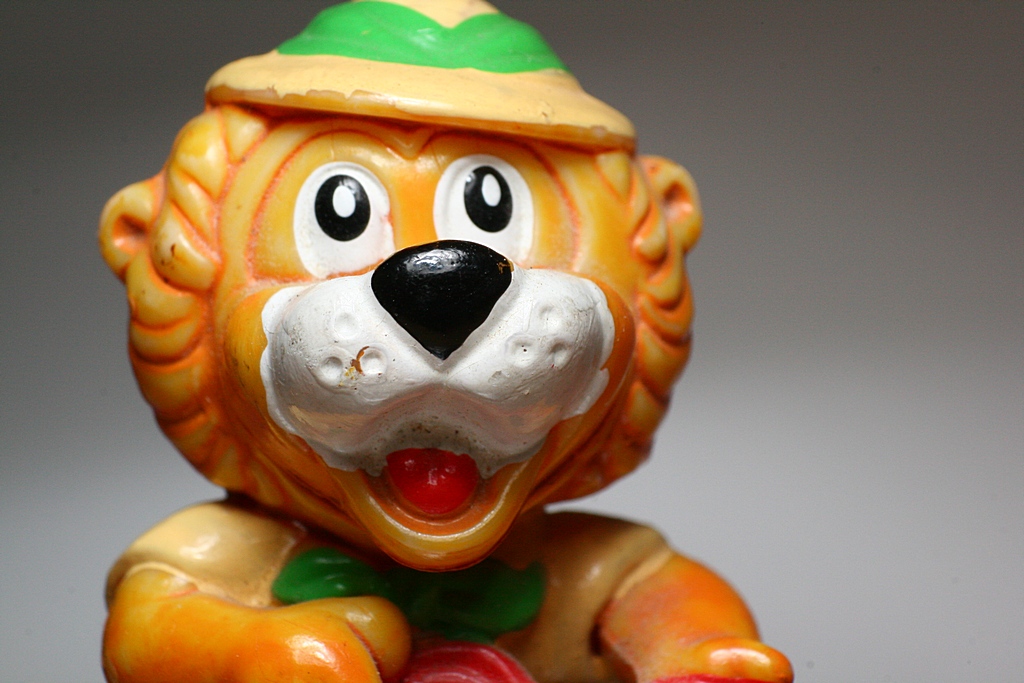

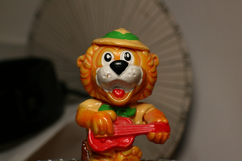

    Voici deux prises aux positions 50mm et 35mm du zoom inversé.
    En fait enregistrées aux 51mm et 37mm par le boîtier.
    iso 800 , AV,-2EV, F16, flash+tube au 1/64 en 51mm, et flash+tube+flash esclave latéral gauche pour la prise en 37mm.
    En 51 mm:
    [IMG][/IMG]
    En 37mm:
    [IMG][/IMG]
    Je n'ai pas fait de prise en position intermédiaire.

    Essais du zoom à d'autres focales:
    - à 80 mm :
    [IMG][/IMG]
    - à 64mm:
    [IMG][/IMG]
    Donc bien un zoom au sens propre.

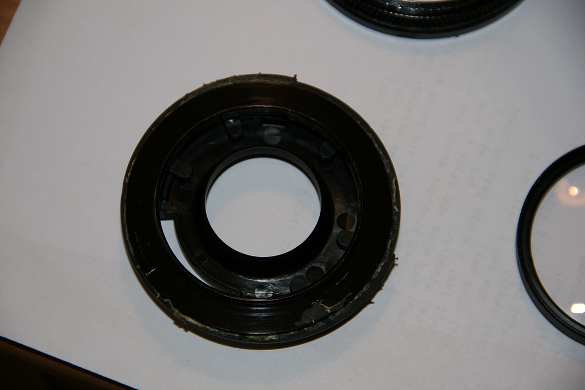

    décoller le support de filtre coquin de la baïonette du 1.8/50, pour revisser la barette de contacteurs.
    [IMG][/IMG]
    souder des fils ( en l'occurence d'une rallonge de téléphone dénudée ,et en tirer 8 fils de même longueur)
    [IMG][/IMG]
    recoller le support de filtre qui est la liaison avec l'objectif:
    [IMG][/IMG]
    [IMG][/IMG]
