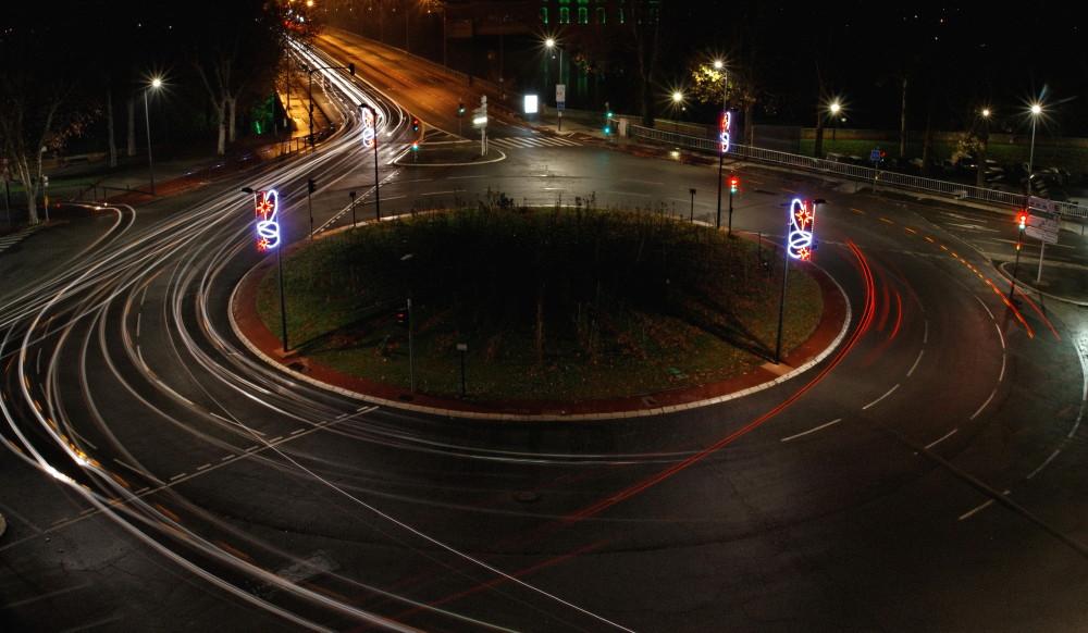

    cette nuit p'tit frère 550D s'approche de la fenêtre et regarde en bas ...
    un rond-point sans grand intérêt ... mais il insiste ... et décide de prendre son temps ... novice en photo ... je le laisse faire !
    merci pour vos commentaires ... je lui transmettrai !
    bonne journée
    Louis
    • EXIF: Canon ( EOS 550D) | 17mm | 299s | f/16 | ISO 100

    Il s'est pas mal débrouillé ton frangin

    J'aime beaucoup ce genre de photo.
    Comme quoi d'un rien on peut arriver à faire quelque chose de très graphique.

    Pas si novice que cela le ptiot :p
    Par contre, question sans doute bête, pour un temps de pose d'environ 5 minutes, comme ce fait-il que l'intensité lumineuse soit si faible??
    ce n'est pas un reproche, bien au contraire, j'aimerai pouvoir en faire autant mais sans avoir de "sur-expo" sur les luminaires.

    Bien joué ! Pour ma part j'aurais ouvert un poil plus pour que les voitures laissent un peu plus de trace.
    pour nvitro57, il faut lire le reste des exifs.... F16, 100 isos de nuit...

    J'avais bien vu, me suis dit que çà ne pouvait pas compenser l'expo de 299s.
    Vais donc réessayer, je te remercie :thumbup:

    super sympas le rendu.

    Bella foto.... per essere un principiante sei veramente bravo!!!!! Anita

    j'adore !

    merci à tous pour votre passage et vos commentaires ...
    c'est vraiment encourageant !...
    le p'tit 550D en est tout ému !
    pour répondre à nvitro57 et wphantom quelques petits détails techniques :
    objectif Tamron 17-50 avec un polarisant Hoya vissé à fond (supprime les reflets sur la chaussée humide et fait perdre un peu de luminosité) + gris neutre Cokin ND4 (pour en perdre encore un peu +)
    f/16 pour être assez fermé (et peut-être effet sur lumière étoilée des lampadaires )
    je voulais le minimum de lumière pour essayer d'éviter l'aspect "cramé" des traces de phare ... d'où pose très longue avec une gestion particulière : en effet lorsque le feu de l'autre côté du rond-point passait au rouge je mettais un cache devant l'objectif pour limiter au max la surexp dans cette zone !
    voila j'espère que je ne vous ai pas trop saoulé avec ces petites considérations techniques ...
    en tout cas merci de votre passage ... on est ben bien contents avec 'tit frère !!!!

    Belle prise avec plein de ficelles! Fer à cheval?
    exact (tu connais bien Toulouse !) ... l'immeuble en brique rouge juste en face du pont saint-michel ...

    Pourquoi saoulé??
    Bien au contraire, ta technique est pas mal du tout!! fallait juste y penser!
    Courant janvier, j'ai justement l'intention de passer commande d'un filtre polarisant et un ND8! çà me permettra à mon tour de faire des tests :rudolph:
    Merci à toi!! :thumbup:
