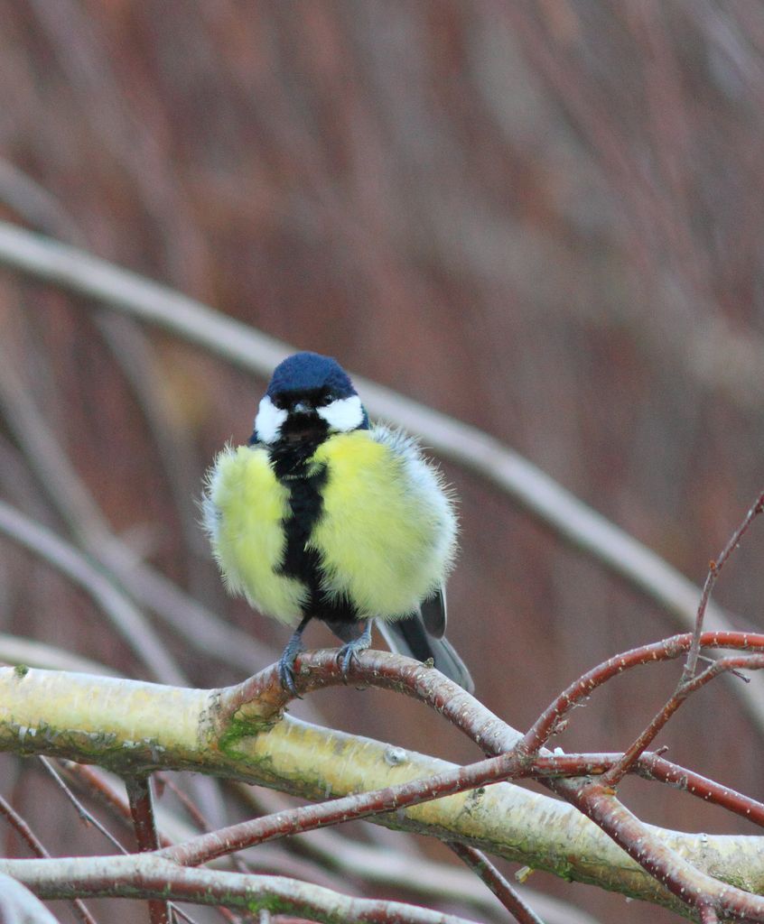

    Par défaut la mésange copine de tous les jours
    bonjour,
    ma copine qui me rends visite tous les jours
    veut savoir si vous appréciez sa photo...merci

    C'est flou, la map n'est pas faite sur la mésange...

    Perso l'image ne me plaît pas que ça pour plusieurs raisons :
    - la compo
    - le manque de netteté (probablement du à une mauvaise map ou un mauvais PT ou un gros crop, ou les trois combinés)
    - de nombreux éléments de la végétations perturbent la lecture
    Pour ce qui me plaît de l'image c'est l'attitude vraiment rigolote de cette pauvre mésange frigorifiée !

    image à 100%
    mise au point sur la tête collimateur central
    • EXIF: Canon ( EOS 50D) | 420mm | 1/400s | f/5.6 | ISO 1000

    kinggarden,
    j'ai regardé tes mésanges et autres.
    j'aurais une petite question, pour essayé de m'améliorer
    et de résoudre mes problèmes:
    à combien de mètres tu es de tes pdv pour les avoir aussi ptrêt
    ou alors elles sont croppées.
    comment avoir cette nétteté.
    si tu veux bien me répondre bien sur, car suis un peu à la ramasse
    merci

    Je suis à 2m-2m50 de l'endroit où elles se posent, mais je fais varier la distance en fonction de l'objectif et du boîtier pour éviter de croper au maximum. Ton objectif c'est le 300/4 L non IS ? Même en cropant tu devrais avoir une meilleure netteté. Si tu procèdes à main levée la vitesse est un peu basse, avec le 50D à 420mm il te faudrait au moins 1/700 s...

    La map me semble être faite sur les branches à gauche du sujet Claude, soit légèrement en avant ... Peut-être que je me trompe.
    As-tu rajouté de la netteté après compression ?
    Peut-être que tu as un décalage de map et que des micro-ajustement sont à faire ...
    Corse
    5 545
    7D Mark II
    Version IS : [Canon EF 300 f/4.0 L IS USM]
    +1 avec cette note et avec les autres concernant le cadrage et la composition.
    En trouvant un environnement moins encombré, ton sujet sera mieux mis en valeur.
    C'est bizarre cette mise au point décalée...
    Je trouve l'attitude du sujet très marrante et peu commune !

    re,
    je suis environ à 8 mètres du sujet, appuyé sur le bord d'un montant de fenêtre de ma maison
    le collimateur central est sur la tête ça c sur.
    quand au micro réglage, je ne sais pas faire.
    est ce que se serait mieux de me caler sur le mode TV de l'apn
    pour jouer sur la vitesse ?
    merci en tout cas de vos conseils très utiles pour moi.
    claude

    Le mode TV ne t'apportera rien de plus, si tu veux augmenter la vitesse il faut que tu augmentes l'ISO en mode AV. Ce que je trouve anormal, c'est que la map étant faite sur l'oeil de la mésange c'est la branche située en avant qui est nette. Tu devrais contrôler ton objectif pour voir si il n'a pas un front focus. Mais tu ne m'a toujours pas dit si c'est un non IS...

    c'est un is

    Par défaut photo avec collimateur

    Comme je l'avais précisé ci-dessus... ;-)))
    C'est possible que ce soit front focus.

    Par défaut front focus
    salut
    voilà photo de ma règle pour voir si front/focus ou non.
    dites moi ce que vous en pensez
    merci claude
    • EXIF: Canon ( EOS 50D) | 420mm | 1/25s | f/5.6 | ISO 1000
    Membre Avatar de luciefr75
    Entre Metz et Nancy
    6 022
    Canon EOS 6D + 30D
    Si tu as visé le 19 alors oui
    si c'est le 20 alors non sur cette image, maintenant pour la photo tu étais en ai-servo ou one-shot pour le piaf?

    j'ai visé le 20 et c le plus net, à mon avis, et suis en on-shot

    ni un ni l'autre la photo il et dégradée à cause de la réduction pour moi tu peux dormir tranquille

    c'est ce que je me disais aussi,
    tu m'as rassuré
    merci

    netteté+couleurs un peu ternes
